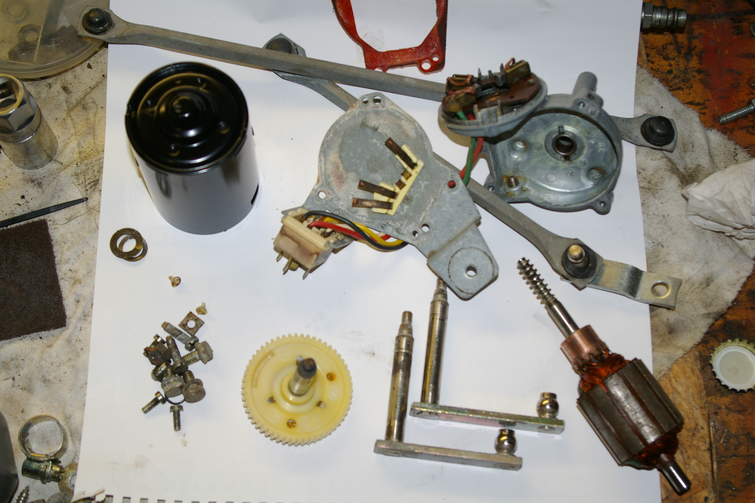

Kindel, et kojamehe VÕLLID loksuvad?
Krt, ma olen neid kümnete kaupa lahti võtnud (hulka vanemad autod, kui sinu 100) ja kellelgi pole loksund. Kuivaks, jah, jäävad küll ja uus määre sisse. Uuematel autodel on lausa nii kaval määre pandud, et poob ära kuivades kogu jama kinni.
Viimane mis tegin, oli Golf 1978a, kojameeste võllid oli pea kulumata:
https://www.upload.ee/thumb/9369099/IMGP1360.JPG
Ja ned puksid, mille sees nad käisid, samuti suht värsked. (neid oleks muidugi ka saanud vajadusel vahedada; sobivas mõõdus pronksi vastu, mida näiteks laagrikeskus müüb)
Loksuvad ikka vast need hoovad oma munakate otsas.
Vaatsin, 100-jal on süstem põhimõtteliselt sama lollikindel nagu Golfil.
