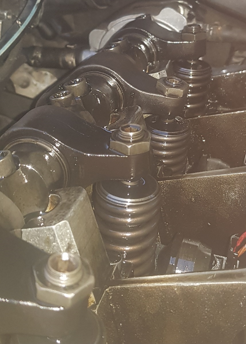

Vaatasin täna siis nukkasid ja pihusti reguleerimisi.
Midagi ilusat ühesõnaga ei paistnud.
Reguleerisin pihusteid üle.
Olen varasemalt teinud seda kahele eelmisele 1.9'le ja sellist asja pole ma varem näinud. Kui üldiselt mutri lahti keerates saan kuuskanti keerata 180-220 kraadi või midagi taolist kuniks nö pinge hakkas tekkima, siis praegu keerasin umb 2 täistiiru peale. Ja seda kõigi pihustitega. Tükkaega mõtlesin ja uurisin netist, kas kõik sai õigesti, kuna tundus ebaloogiline et nii paigast oleks midagi ära. Aga proovisin auto käima ja kõik töötas nagu enne. Pihusti näidud jäid ka samaks(all pilt). Homme proovin uuesti üle reguleerida, et veenduda õigsuses. All on pilt, mille järgi saab aru tikkude järgi, kui palju ma 3ndat pihustit peale keerasin võrreldes teistega. Reaalsues oli vahet paremini näha kui pildil.

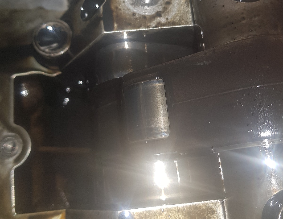

Jälgede järgi võib öelda, et keegi on 4ndat pihustit juba maha võtnud. Teistel jälgi ei näinud. Hüdrotõukurite juures on kahtlased kulumisjäljed. Ehk oskab keegi sõna sekka öelda, mis see olema peaks?

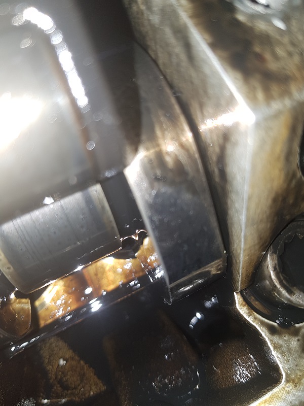

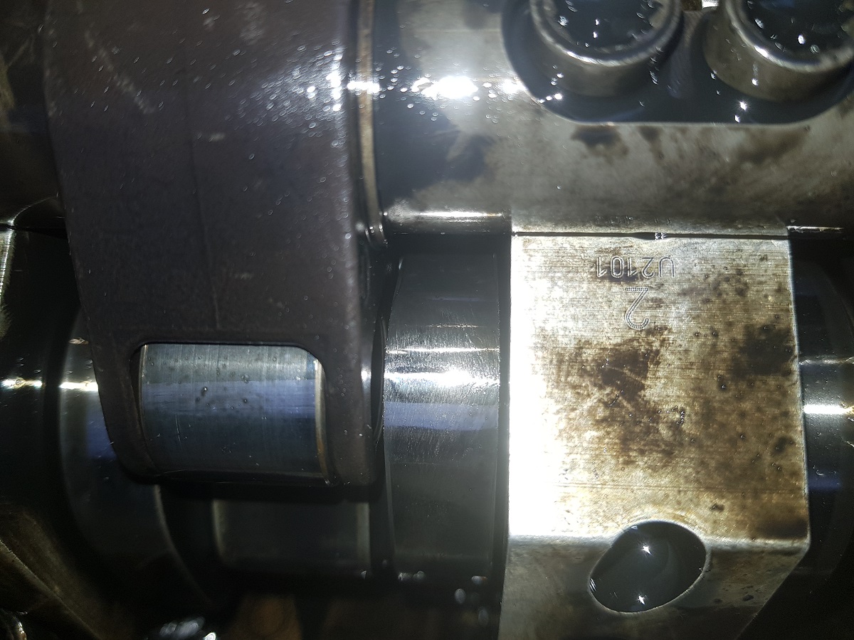

Nukkadest ka pildid. Välismaa foorumist lugesin, et 1 ja 4nda silindri nukad kuluvad esimesena kõige rohkem, siis järgmised. Ja nii ongi. 4's kõige rohkem kulunud.. Teised natuke paremad.

Kolmanda pildi põhjal tundub jah, et nukkvõll on üpris kulunud, juhul kui see on ikka nuki koht seal pildil. Sellisel juhul tuleks ära vahetada nukkvõll ja tõukurid, mis seal ikka mitu korda lahti võtta asja.

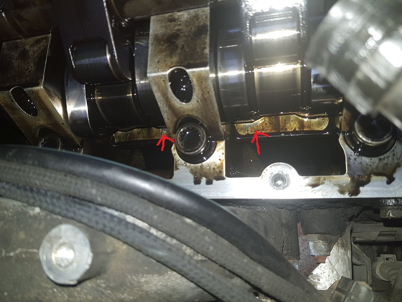

Endal sai pihusti tihendid vahetatud ja märkasin ka jälgi mis kaanes oli, lisaks oli ka pihustil endal sellist hõõrumist märgata. Huvitav millest se tingitud on, kas sellest et pihusti kinnitub ainult ühest küljest? https://www.upload.ee/image/9309716/WP_20181117_14_45_58_Pro_LI_1.jpg
Veel mõtlesin et miks se pihusti nurk nii oluline peab olema kaane suhtes, seal paistsid olema mingid süvised mängimisruumiks, ise panin lehtkaliibriga vanasse asendisse.

Kas selline pihustipesa jäi pidama ka?

Toimib ilusti, on siis niihull?

Väike järelkaja, vahetatud tihendid pidasid vasta kuni praeguseni sellise kaane juures. Kestis se lahendus kusagil 3 kuud, nüüd tuleb ilmselt korralikku kaant otsima hakata.
