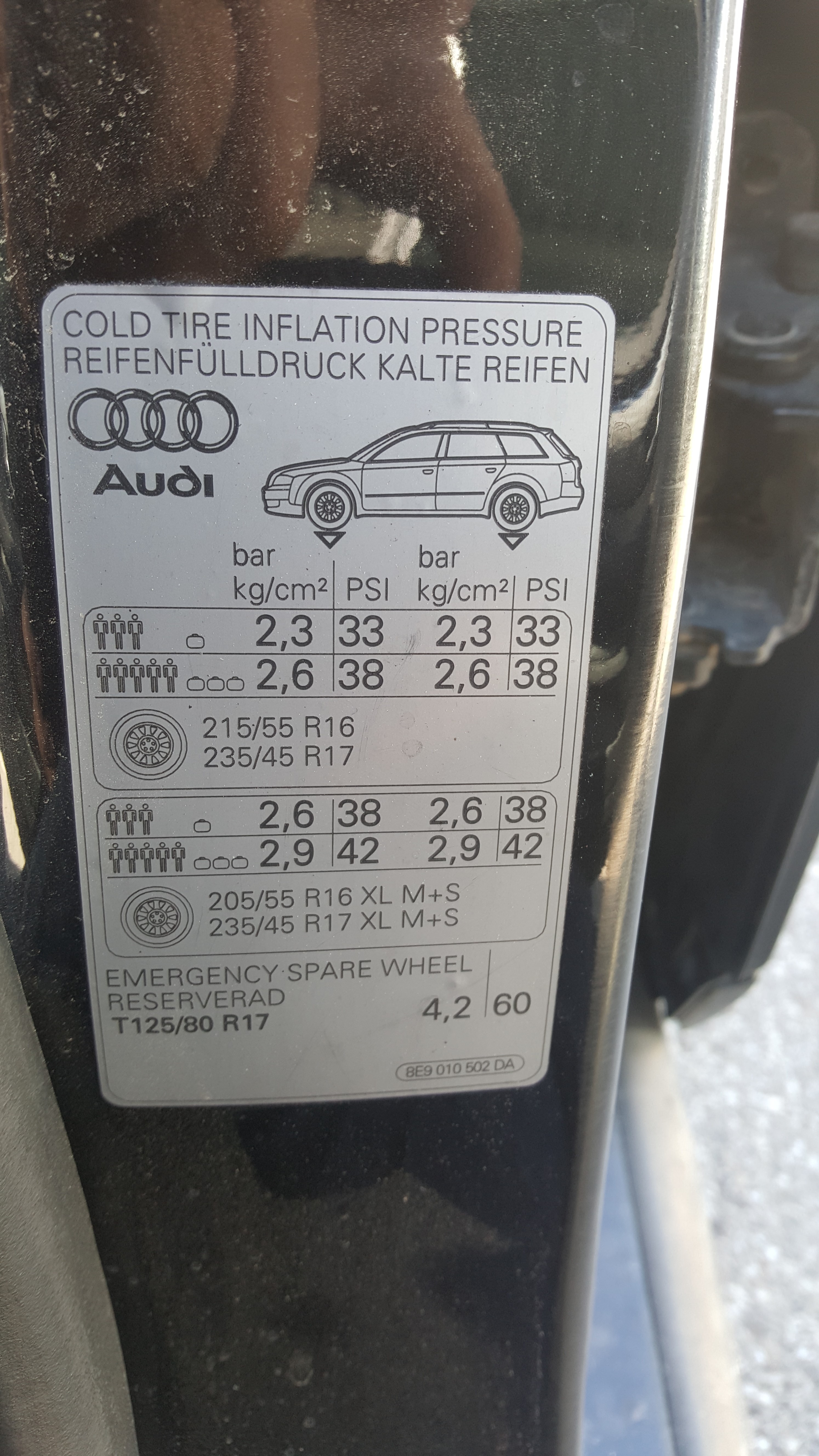

Sain endale 17 tollised veljed Goodyear 225/45/17 suverehvidega. Aga kui juhiukse piidal olevat kleebist vaadata, siis seal kirjutatud rõhku (2,3bar) sisse lastes jäävad esiratastel rehvid väga tössiks ja ujuvaks. Oksast üle sõites lõi läbi rehvi velje siserandi ka kõveraks esisillas. Kui panin 2,7bar, siis tundus asi palju parem aga see on ju ülerõhk tabeli järgi tühja autoga. Või ei tasu eriti seda kleebist jälgida ja tulebki tänapäevaste erinevate rehvisegude juures suuremat rõhku kasutada? Mul küll ettenähtust väheke kitsam rehv aga see ei tohiks väga rolli vist mängida, kui nii väike vahe. Mõõtnud olen erinevate vahenditega ja mõõteviga ei tohiks olla.
Eelnevalt olid 16 tollised veljed ja alati pidin peale rehvivahetust rõhku juurde laskma, sest töökojad lasedvad 2,2 bari keskmiselt ja talverehvidega hakkas niimoodi välisservasid sööma jõhkralt.
Palju teie rõhku rehvi lasete?
Auto A4 B7 2.5tdi
Uksepiidal siis selline kleebis:
https://www.upload.ee/thumb/8611413/20180626_105400.jpg

Pelgalt raadiuse erinevus 4,5mm ei räägi mitte midagi rehvide koormuserinevuste kohta. See viimane ongi reeglina see, mis koonerdajat trahvib. Rehvitootjatel on vaja tulu teenida ning esimene koht kust seda saavutada on järgida standardit, mis lubab toota teatavat rehvi minimaalse koormusega. Kui selline sale tükk paksukese alla tõsta ja veel hooga rammida siis pinnakihtide läbilöögi ala on oluliselt suurem kui autotootja on ette kirjutanud. Lihtne. Rehvirõhuga petad jällegi ainult ennast. Laed vähe on tulemus nagu ise kirjeldad ning kui laed üle on rehvi kulumine suur ning rehvimustri töö ebaefektiivne.
Muide, mis te arvate, miks ARK kontrollimistel rehvimõõtudevastavust kontrollib ja miks suur mass inimesi selle teiba vastu pidevalt nina veriseks lööb(?) :D See mass inimesi peab ARK-i tegevust ülinõmedaks ja samal ajal on vastukaaluks foorumites korduvalt ja korduvalt sellised teemad nagu see siin.
Paraku nii ongi, et ARK oskab rohkem kontrollida kui füüsikat inimestele õpetada.
Vaata. Sul on laias laastus vähemalt 3 head võimalust:
a) pane õiges mõõdus rehvid, millega on automaatselt standardist tulenevalt tagatud nõutud koormustaluvus;
b) tee arvutused ja otsi koormust taluvad 225 rehvid - reeglina ainult premium tootjad ja piiratud mudelid;
c) ära sõida nende rehvidega kehval teel ja seda veel suurel kiirusel.

Goodyear-il väga lai mudelivalik ning palju erineva koormusega rehve samale mõõdule. Koormusindeksit tuleb rehvil vaadata. See peab ületama vähemalt 40% 1/2 silla täismassist.

Kogu autole mõjub massisiire, mis tuleneb kiirusest, kurvidest teel, auto õhtutakistusest jnejne. Paned autole suusaboksi või järelhaagise jne. Kõik kasvatab massi. 40% on nn muutväärtusena turvis. Seegi vähim. Paljud rehvimõõdud xl - 235/45/17 enamasti just ongi.

Rehvil olev koormusindeks on 91. Maanteameti lehel väidab lubatuks konkreetselt minu autol 93 ehk siis 35kg rohkem.

235/45/17 premium rehve alla 94 ei leia ja pigem 97. Sellega tagatakse suurim vastavus. 91 on selle auto jaoks piinlikult vähe nagu tõestasid ka endale selle puuoksatestiga. ;)

Nii ta ilmselt on jah. Rehvid ei sobi autoalla ja tuleb edaspidi koormusindeksisse ja mõõtudesse kriitilisemalt suhtuda. Aga tänud asjaliku info eest, küsimus sai vastuse.
