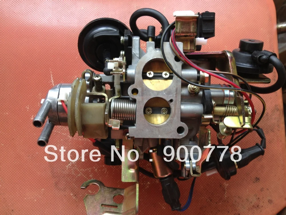

Mõni aeg tagasi sai ostetud 85nda aasta Audi 80 Pierburg 2E karburaatoriga. Üheks probleemiks oli see, et pöörded olid kõrged. Hiljem ostsin lammutusest samasuguse, aga sellel läksid 90 kraadi juures pöörded alla. Minuarust peaks pöörded olema kõrged ainult käivitamise ajal paariks sekundiks. Keegi oskaks äkki nõu anda. Ja teiseks probleemiks on see, et soojalt pöörded kõiguvad.

Äkki oskab ka keegi öelda mida teevad need juhtmed mis karpa küljes on
postitati 15.06.18 06:41 Tsiteeri
Selline? PILT
- Tühikäigu väljasuretusklapi juhe. (süütega pidev +12V)
- Tooresüsteemi soojenduselemendi juhe. (külmalt +12V)
- massijuhe (kogu aeg massis)
- osadel on ka veel sisselaskeõhu eelsoojenduselement karpa all. (külmalt +12V)
Pöörded on kõrged senikaua, kui tooreklapp (see kõige ülemine) end täielikult avab. Sõltub välistempist, suvel avab kiiresti.
Pöörete kõikumine = 100 võimalikku viga. Võta kasvõi raamat VAZi remont ja loe, põhitõed on enam vähem samad.

Tundub küll nagu minu oma - ( https://www.upload.ee/image/8563250/IMG_20180613_190923.jpg )
Tellisin karburaatorile ka uued tihendid, äkki aitab see
pöörete kõikumuse vastu. Aga kuidas seda tooreklappi kontrollida/timmida saab? Pealegi on küünlad ka süsimustad.
postitati 15.06.18 14:05 Tsiteeri
Pildil on toores täiesti peal. Sellisega, kui pikalt käib, siis lähevadki küünlad mustaks.
See klapp peab vabalt liikuma ja soojalt end täiesti püsti tõstma, muud polegi. Kui ei tõsta, siis tuleb vaadata, mis põhjus on.
Seda klappi liigutab kellavedru taoline bimetallist vedru, mida alul elektri ja pärast sooja jah. vedelikuga soojendatakse, et ta ikka püsti oleks.
