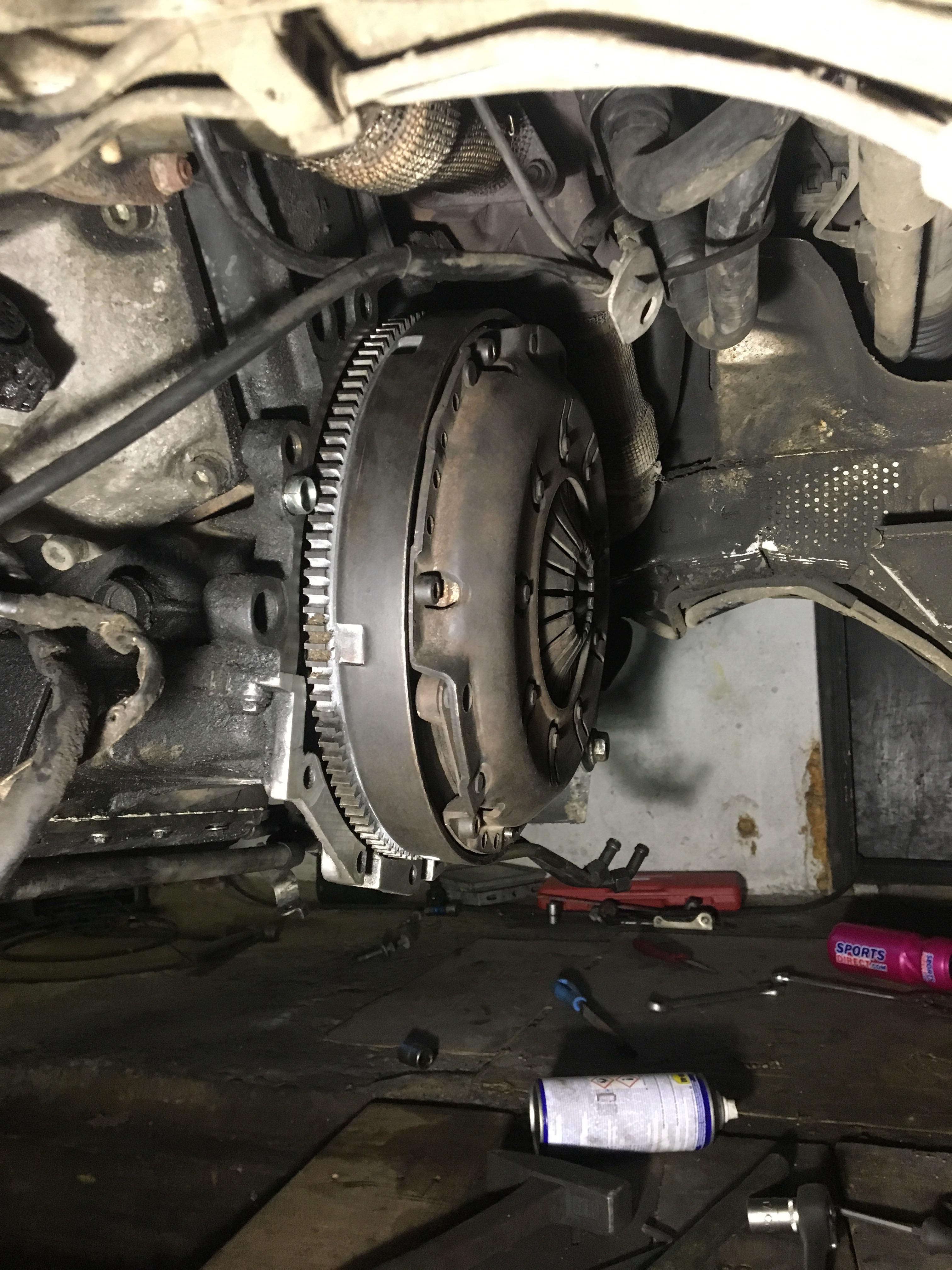

postitati 13.06.18 16:14 Tsiteeri
Ideid?
https://i.imgur.com/8zkg6lm.jpg
https://i.imgur.com/QmCJwaM.jpg

postitati 18.06.18 06:44 Tsiteeri
https://www.upload.ee/image/8572435/35463891_2070798929846541_412036918742614016_n.jpg
Keevitasin poldi koos mutriga sinna hülsi sisse ja keerasin välja. Hooratas koos siduriga küljes, salongis võtsin automaadi kangi küljest ja aju kaevasin välja.
Nüüd veel pedaalid ja idee poolest ongi kõik. Kuna need S4 HP2 pidurid ikkagist jäid ette mulle, siis lähevad ka need külge. :D
Käändmikud olemas ja tutikad FAGi laagrid ka sees, paremal pool ülemised kaks õõtsa lähevad ka vahetusse kuna kolisevad.
Poolteljed said ka uuenduskuuri, panin uued kummid ja ühele uue välimise otsa ka (kumm oli katki ja ots loksus).
Keegi teab, kust seda armeeritud siduri/piduritoru saaks? Kõvasti lihtsam peasilindrit töösilindriga ühendada.
Hädasti oleks vaja ka Lucase HP2 piduri rem. komplekte koos liugurite ja kaitsekummidega.
