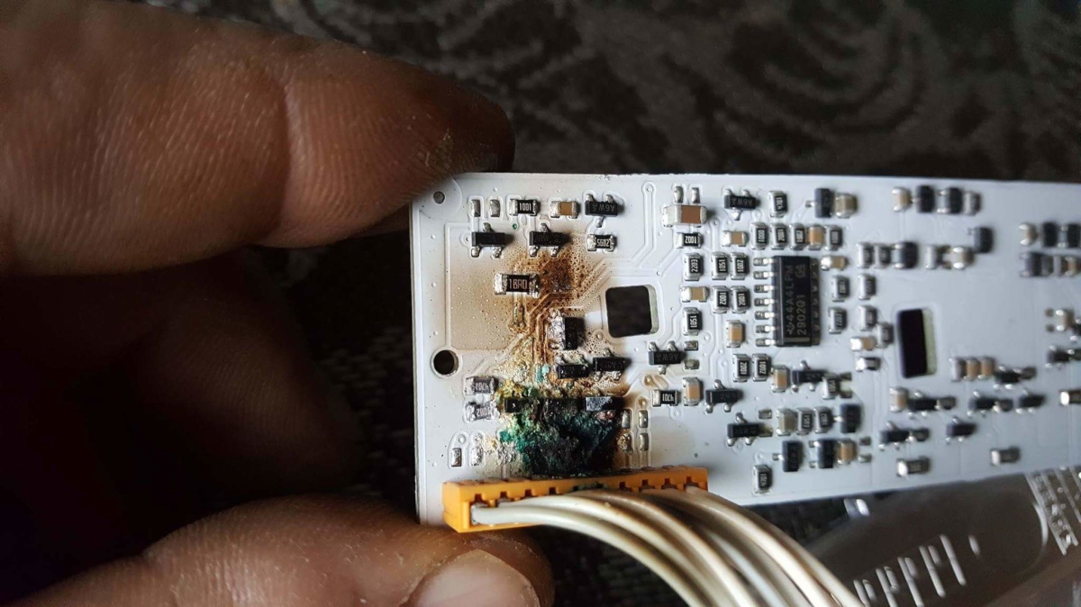

Segast paneb, siis tasub muret tunda jah, sest see vesi tilgub seal täpselt valesse kohta juhtplokil ja tekitab lühiseid. Hakkab oksüdeerumine ja lõpuks põleb maha. Suures koguses vett ei peagi olema. Uus tuli liiga kallis ja põlenud tuld tihti võimatu remontida.
https://www.upload.ee/thumb/7730530/received_10214518527106668.jpeg
https://www.upload.ee/thumb/7730540/received_10214518527226671.jpeg

Päris jube näeb välja su piltidel see olukord. Kas seda plokki oleks olnud näha ka tule tagantpoolt mingi nurga alt kui maha võtta?

Ei olnud nagu ilma lahti võtmata seda kohta näha, ta päris all servas oli ja tulel on ava peal pool. Samas neid tulesid on vähemalt kahte sorti ja neil sisud ka erinevad.
Ja siiani on just kahe universaalkerega c7 auto tuled minu kätte jõudnud, millel veekahjustus samas kohas.
C6 avant kerel on see sama probleem väga laialt levinud, et luugituled ujuvad seest ja surevad maha. Noid saab küll õnneks taastada.
