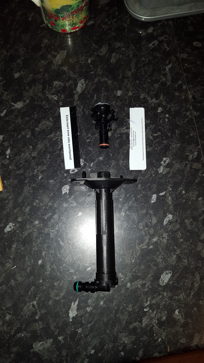

Aga ei jätnud jonni ja tellisin uue pesuri ja kiskusin pesuri otsa maha ja sain asendatud oma katkise pesuriotsa. Kui 75€ uut juppi lahti kangutada võtab muidugi naha märjaks teades, et kõrvad võivad ära murduda. Aga rahu ainult rahu ja poole tunniga sai välja meelitatud:)
Pildil olev katki lõigatud aegunud kliendikaart sobis ideaalselt kinnituskõrvade mõlemal pool olevate sakkide vahele lükkamiseks, et pesuri ots koos düüsidega välja meelitada.
Järgmine katsumus oli vana pihustiotsa küljest pesurikatte kättesaamine. Kõige valutum ja lihtsam on vanal pesuriotsal väljaulatuv plastikust kinnituskõrvade osa lihtsalt noaga maha lõigata, et liialt pesurikatte kinnituskõrvu painutama ei peaks.
Aga tilkus krt. ikka, sai nüüd ka pamper ühest küljest ikkagi lahti lastud ja pesuri tagumine osa ka ära vahetatud mis oli ikkagi ka mõraga. Pamper käib tõesti väga lihtsalt lahti C7-l.
Nüüd job done.
https://www.upload.ee/image/7689357/20171122_174952_resized.jpg

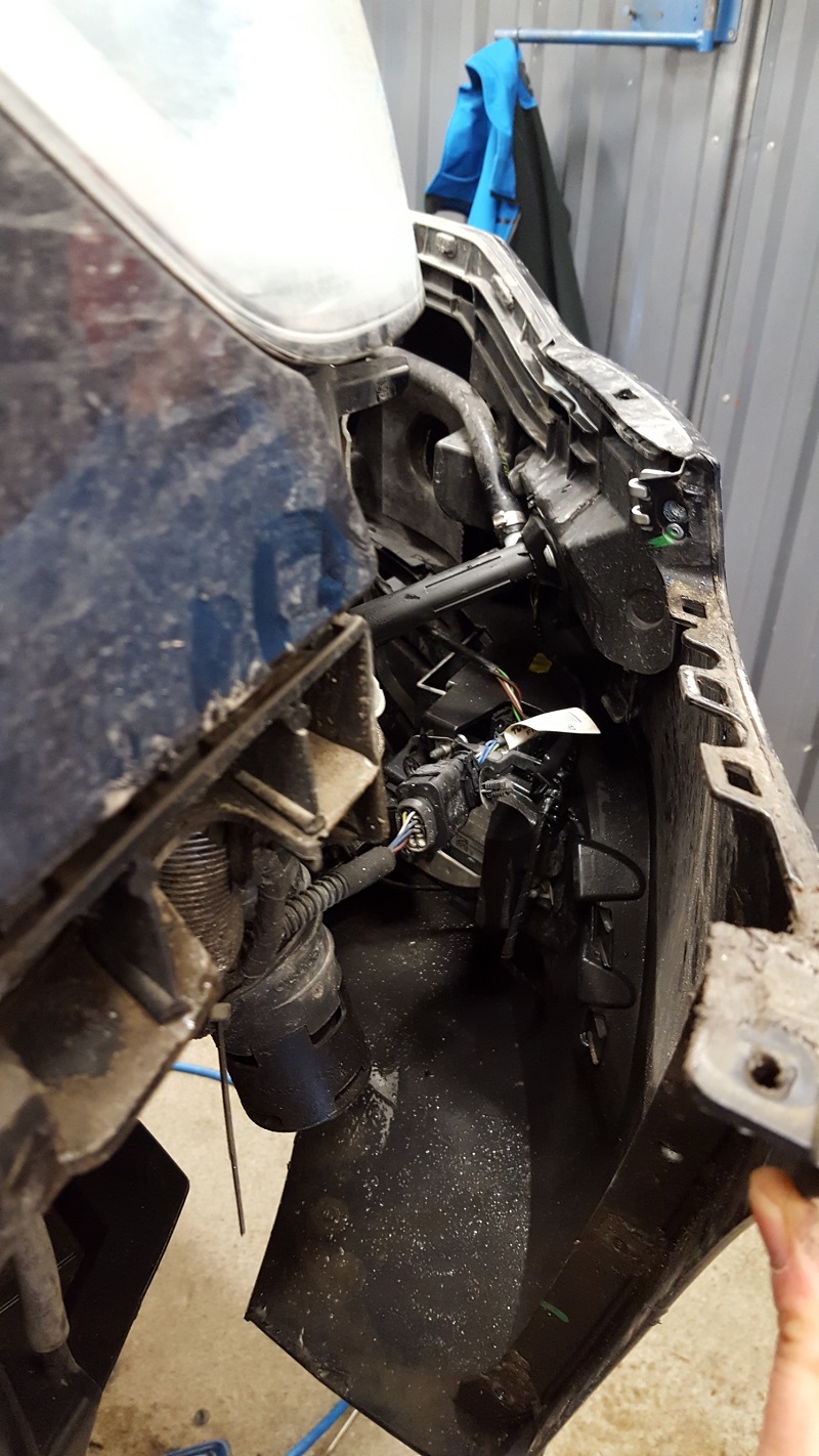

Siit ka pilt mis tagapool on.
https://www.upload.ee/image/7695289/20171124_124450_001_resized.jpg
