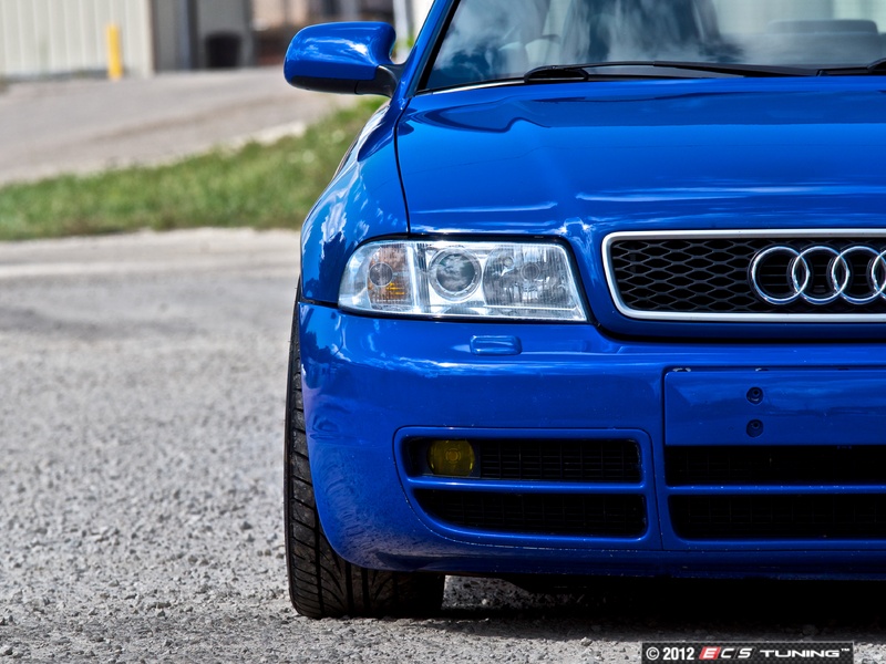

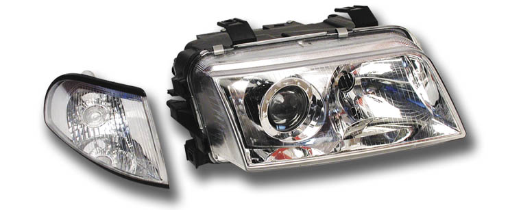

ala tavaline Boschi esituli - / - Valeo FL - / - S4 preFL tuli
https://www.upload.ee/thumb/6676971/s-l225.jpg - / - https://www.upload.ee/thumb/6676972/A4_EUROLight_side_ZZ.jpg - / - https://www.upload.ee/thumb/6676973/2pc_ecode_klear_ZZ.jpg
Auto küljes:
https://www.upload.ee/thumb/6676987/a4-1.jpg - / - https://www.upload.ee/thumb/6676988/a4-2.jpg - / - https://www.upload.ee/thumb/6676989/a4-3.jpg
Antud minu juhend keskendub eelpool mainitud NR.2 vahetusele: pre-FL Boschi H7+H7+H1 kaheosaliste esitulede vahetus S4 kaheosaliste tulede vastu.
(Siinkohal tuletan meelde, et ühed S4 tuled on pre-FL autole, teised S4 tuled on FL autole ehk pistikute erinevus)
Doonor: pre-FL auto
VANAD tuled: Boschi H7+H7+H1 päris klaasiga kaheosalised (suunad eraldi) tuled. Tuledel taga tulede mootorid. Pistikud ümarad.
UUED TULED: Audi pre-FL S4 esituled, plast läbipaistavad klaasid, D2S/H7 + H7 luubiga tuled. Tulede pistikud ümarad. Klaasidel DC märked ehk xenoni jaoks mõeldud.

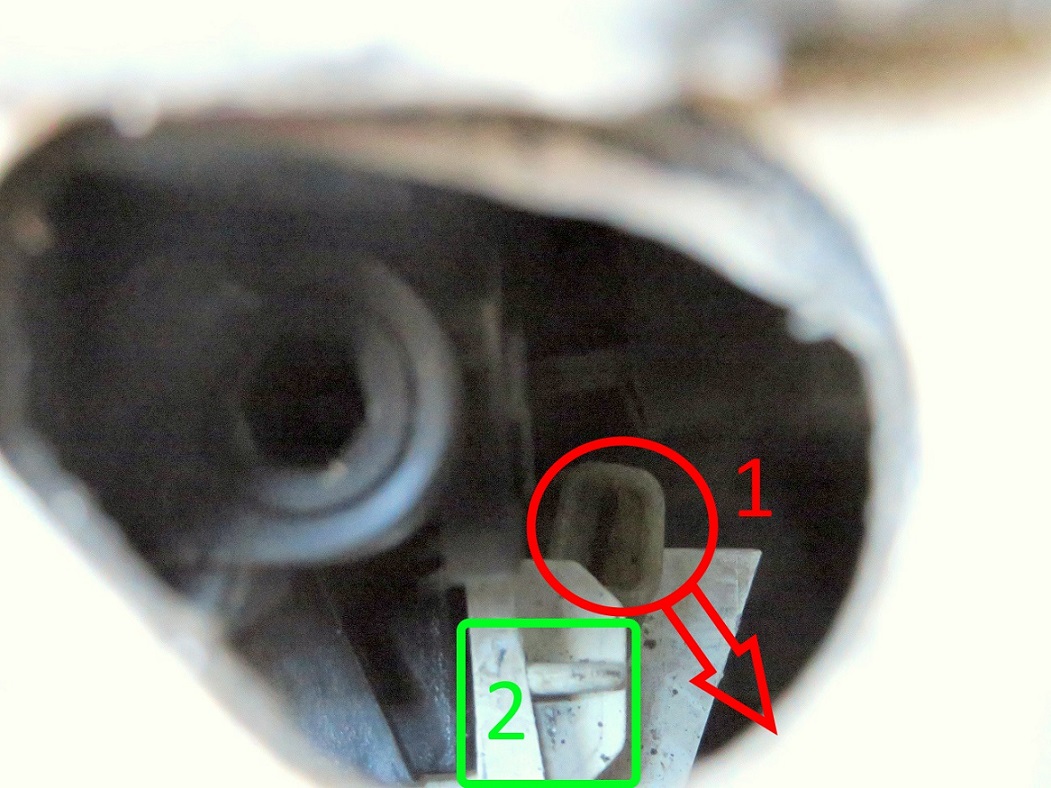

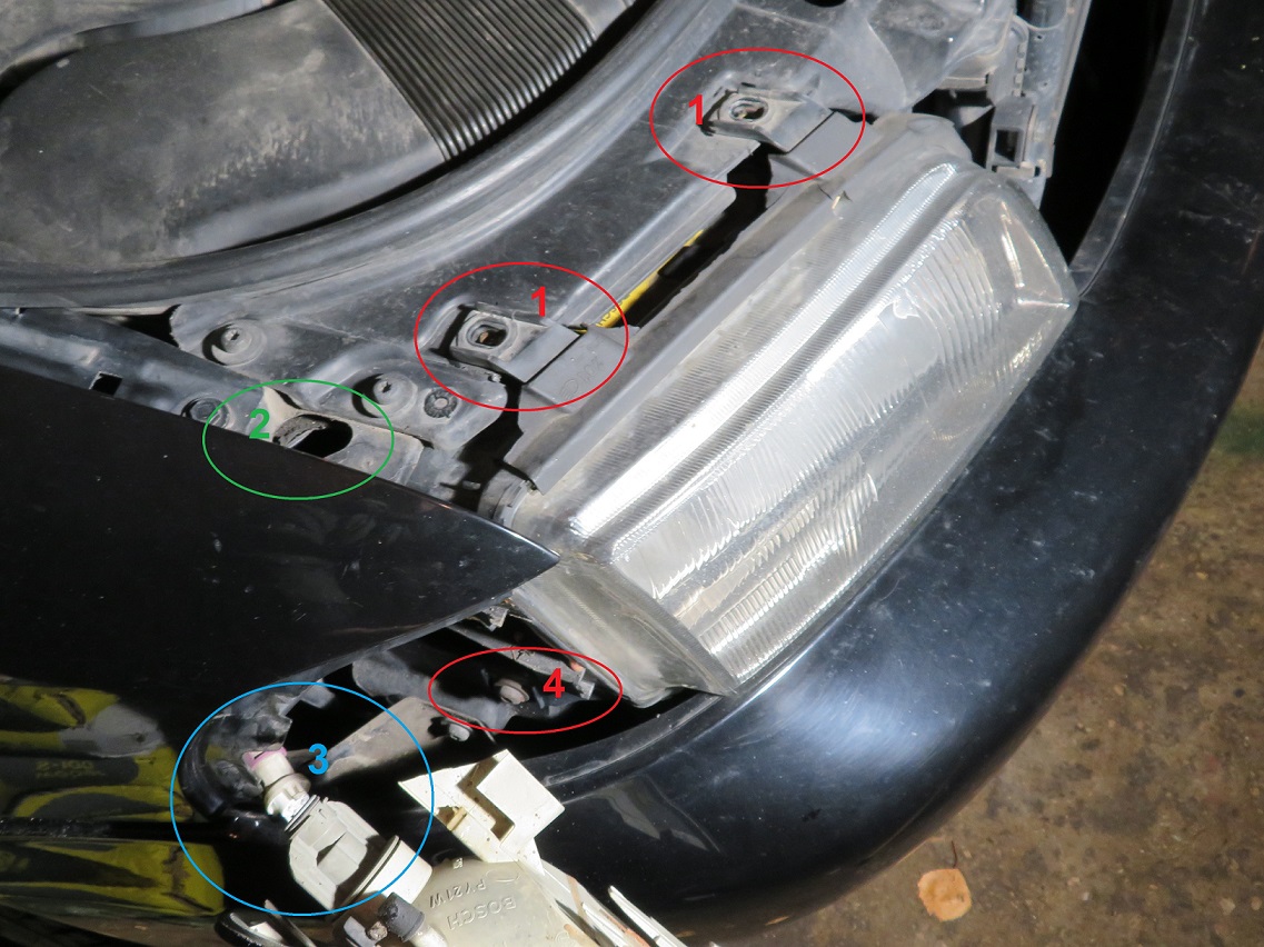

2. Keera 2x Torx 30 kruvi lahti tule pealt (pildil punasega 2x nr1)
3. Lapik kruvikas tiiva auku sisse (pildil rohelisega nr 2), plast klamber tõmba eemale (teist värvi plastik-lisatud pilt, märgitud punasega nr 1, liigutada noole suunda), alles SIIS suru kruvikas valge plastnaga peale (lisatud pilt, märgitud rohelisega nr2) ja teise käega tõmba suunatuli pesast välja. Tuleb kergelt, jõudu pole vaja rakendada. Kui ei tule, on esimene plastklamber ees ja naga ei saa alla surudagi või kui eemaldatud, siis ei suru te õige koha peale.
Lisatud pilt (vaade läbi v.e. tiiva):
https://www.upload.ee/thumb/7614953/IMG_1176.JPG
4. Lapiku kruvikaga suunatule tagant pistik lahti. Õrnalt et mitte naga ära murda. (pildil sinisega nr 3) Teine tuli samamoodi.
5. Nüüd keera 1x Torx 30 kruvi lahti mis ilmus nähtavale SUUNATULE tagant ehk põhitule külje peal. (pildil punasega 1x nr 4)
6. Nüüd on põhituled lahti.
7. Liiguta põhituld auto külje suunas (radika juures on ümar plastkinnitus milles on sees tule plastnaga, niiet ärge ära murtke ja uus tuli lükake sama kinnituse sisse tagasi) ~2 cm, tõsta tule ots veidi üles, keera radika poolne äär veidi ettepoole ja meelita rahulikult august välja. Ära lõpuni kisu, sest juhtmed on taga veel.
8. Võta lapik kruvikas, tee ümara pistiku klamber lahti (tõmmates), ja võta näpuga klamber ära (ära kukuta mootoriruumi) ning tõmba ümarat pistikut.
Nüüd tulede mootori pistik – vajuta sõrmedega pistiku külgedele klambri peale ja tõmba tervet pistikut.
Nüüd saad tule ära võtta. Tee sama teise tulega.

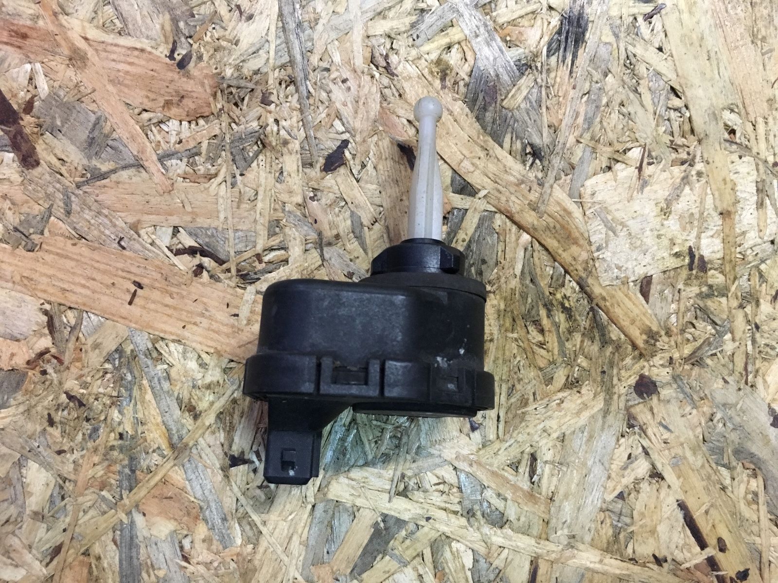

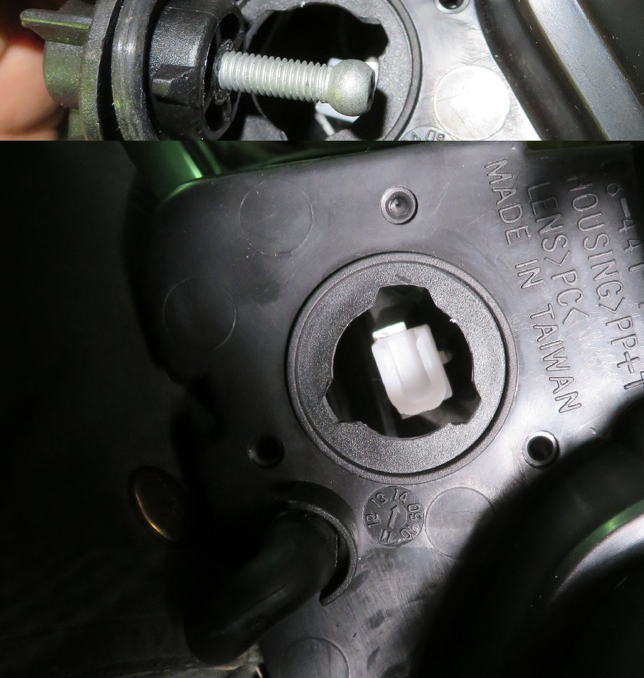

10. Vanal Dosch tulel keera tulede mootor lahti ning avas nihuta seda tule väliskülje poole (teisel sisekülje poole, näed läbi kaane ava kuhupoole see ava kuulil on, et mis suunda tervet tulede mootorit liigutada) et ümar kuulots tuleks oma pesast välja.
Järgneval pildil siis ülemisel osal näha seda kuulotsa, alumisel pildil näha valget pesa, kuhu see kuulots sisse läheb.
https://www.upload.ee/thumb/7610968/IMG_0902.JPG
11. S4 tulel keera nö korgid maha samamoodi nagu eelmises punktis.
12. Nüüd manualis (tuleb tuledega kaasa) vaata, milline adapter läheb vahele Sinu tulede mootorile (Antud tulele sobivad kõik 3 erinevat tulede mootorit: kui FL oma, läheb otse / kui mingi vahepealne, kruvi keskmine adapter külge / kui algusaastate oma siis kõige kõrgem adapter). Minul läks kõige kõrgem adapter. Tihend alla, silikooniga kokku, adapter peale (laiem kant tule väliskülje poole), keera 3x ristpea kruviga ettepuuritud avadesse kinni.
13. Nüüd meelita tulede mootori kuulike S4 tule pessa pool viltuselt. Kui pesas, läheb tulede mootor pesas sirgu ja saad mootori poole pöörde jagu kinni keerata.
Järgneval pildil siis tulede mootor + S4 tule küljes olev vaheadapter.

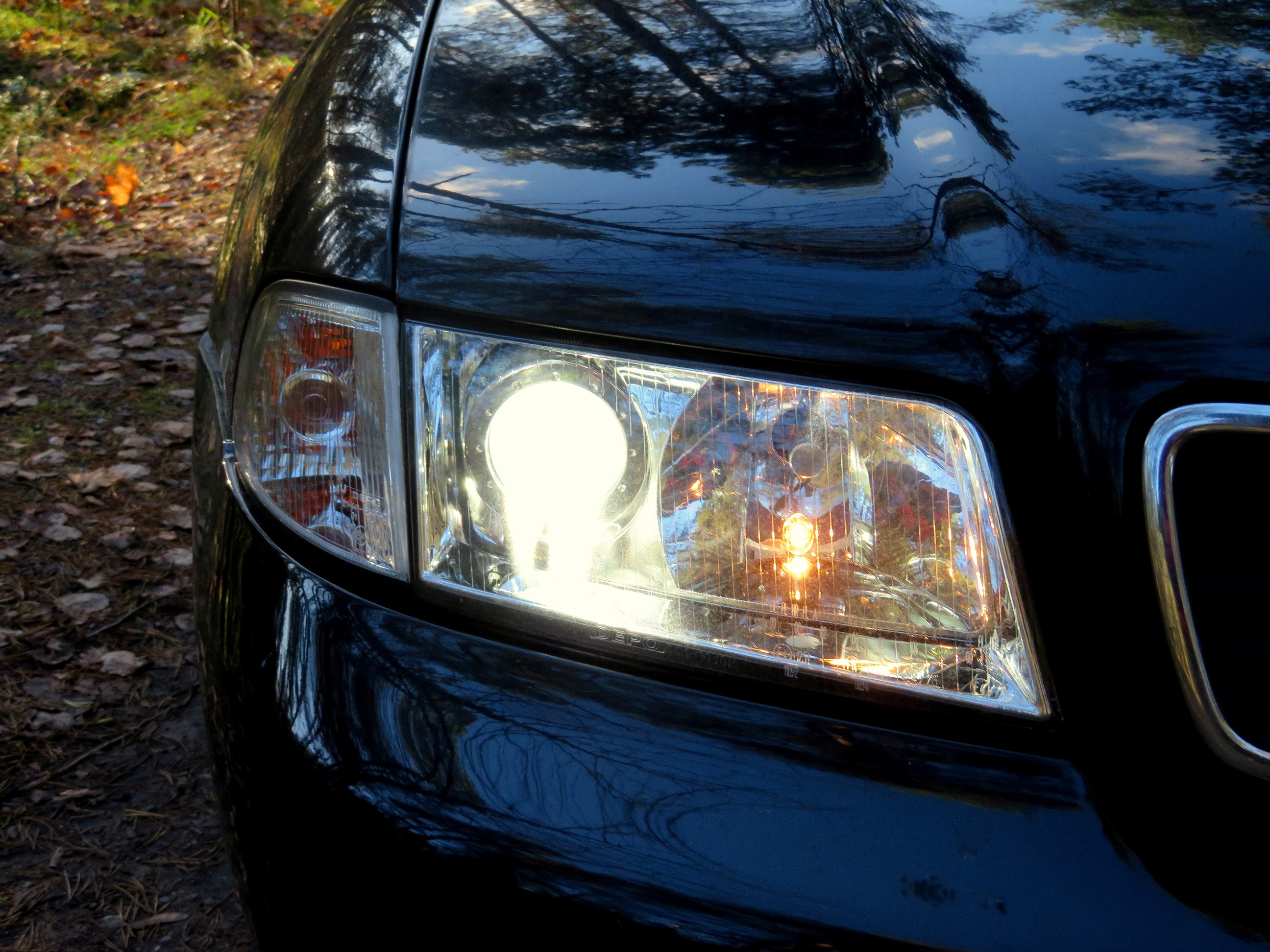

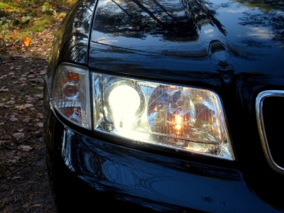

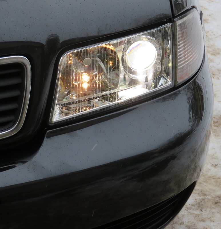

Hetke lõpptulemus ühelt küljelt:
https://www.upload.ee/thumb/7611034/IMG_0934.jpg
Juba võrreldav mu paar aastat vana MB omadega.

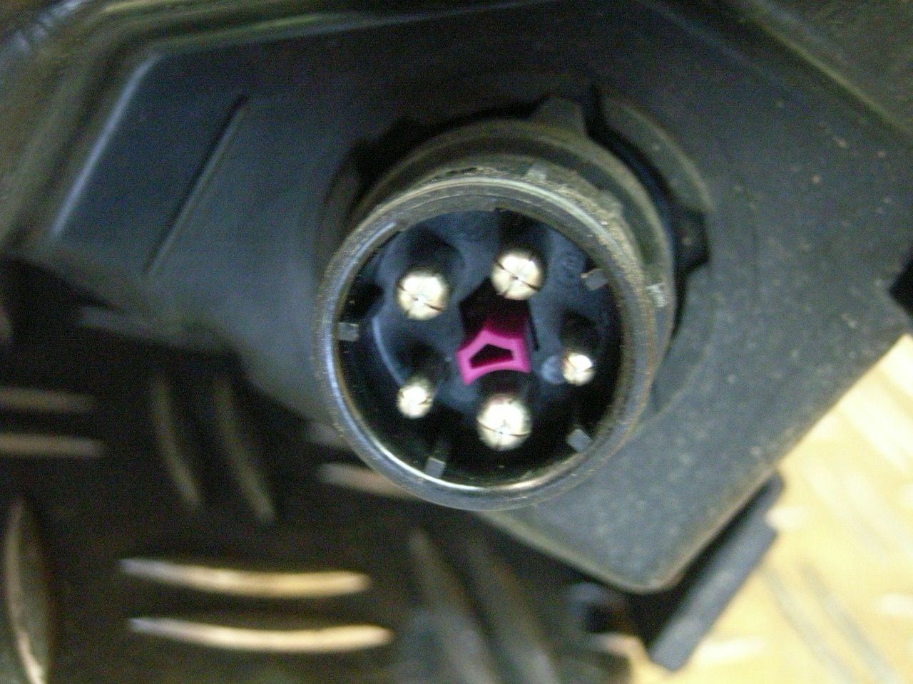

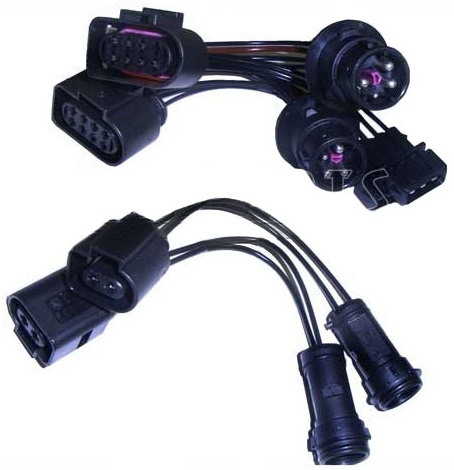

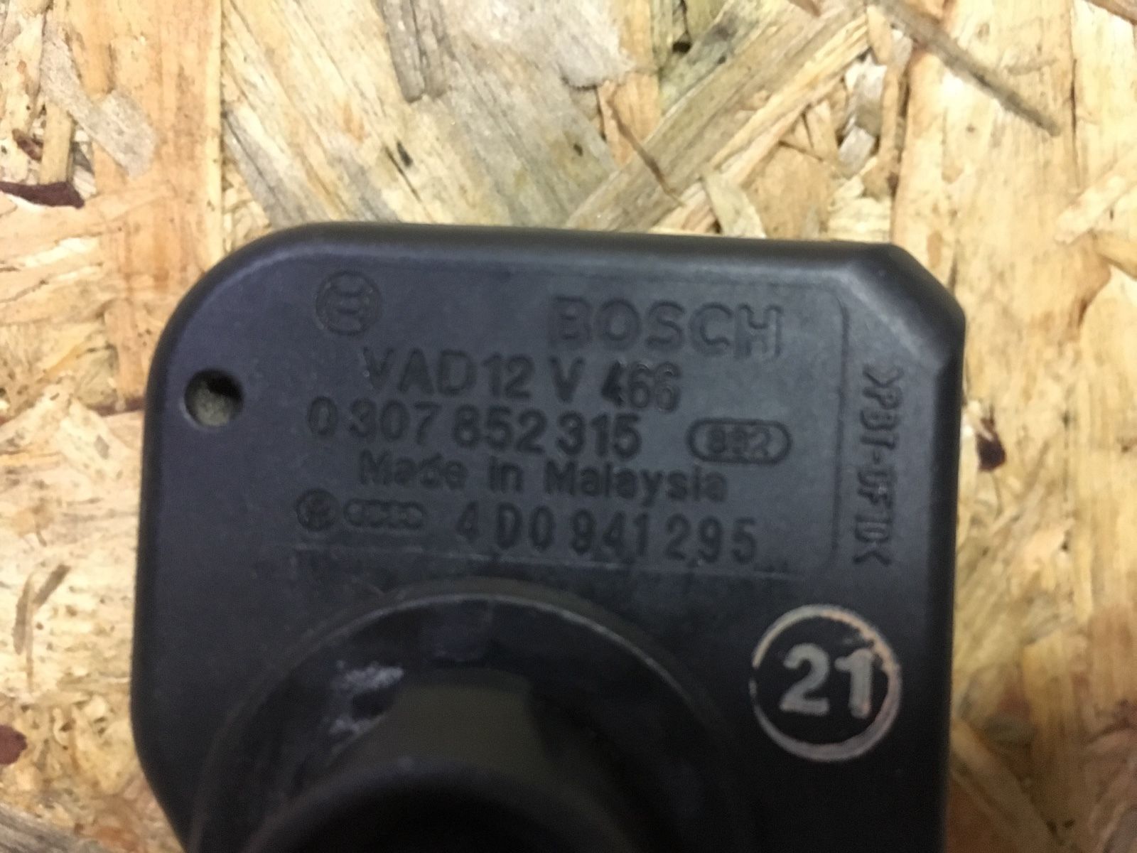

Ümar pistik vanal Boschi tulel ehk pre-FL auto tule pistik - / - Tavaline vanema otsa tulede mootor - / - Tüüpiline ülemineku adapter pre-FL > FL
https://www.upload.ee/thumb/7611540/Bosch_orginaal_3.JPG - / -https://www.upload.ee/thumb/7611541/Bosch_orginaal_mootor_1.JPGhttps://www.upload.ee/thumb/7611542/Bosch_orginaal_mootor.JPG - / - https://www.upload.ee/thumb/7611549/audi-a4-facelift-tulede-kaabli-komplekt.jpg

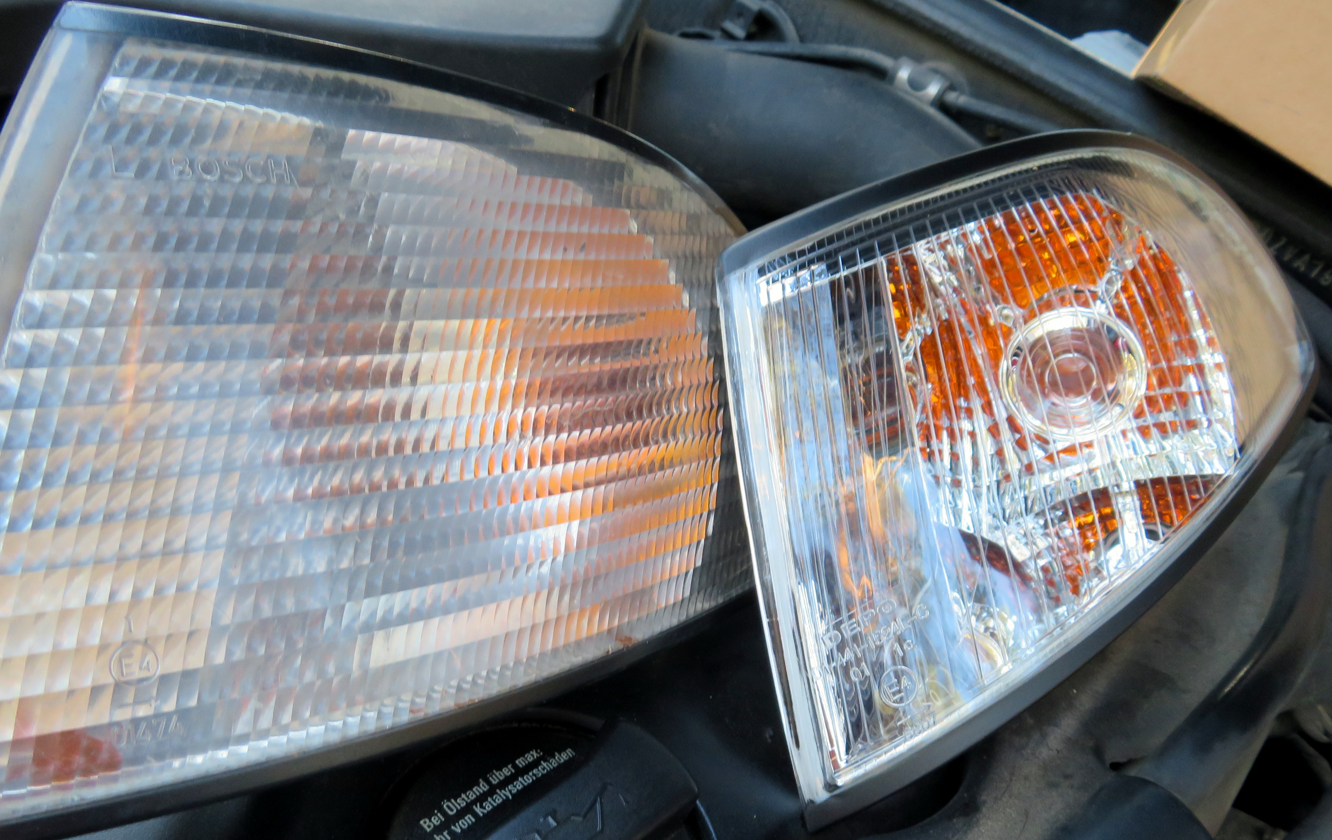

Suunad sai ka külge. Siin pilt, vana vs uus suund:
https://www.upload.ee/thumb/7614954/IMG_1178.JPG

Tubli, et keegi lõpuks viitsis ka puust ja punasega selle kirja panna, et ei ole mõtet teha porno tuuningut 20a vanade kasutatud FL tuledega, vaid osta uued Pre-FL S4-ja tuled ja kõik on "plug-and-play". Enda ühele autole panin samuti sama lahenduse, ainult tuled olid juba aasta jagu kasutusel olnud kellelgi teisel ja tänu sellele oli üks adapter jalutama läinud ja seega oli uue adapteri leidmine võimatu. Õnneks oli tööjuures võimalus lasta olemasoleva järgi freesida teine samasugune ning sellega oli ka see mure lahendatud.
Pre-FL S4-ja tule suuna osas niipalju, et sellele ongi mõeldud selge klaasiga suund, mitte ei käi sinna sama, mis Boschi tulel. Imestan, et see sinna külge üldse sobis. :)

Antud juhul istus sellele Depo S4 tulele 1:1-le vana Boschi suund külge. Plastnagad õige koha peal, see plast klõpakas läks ka õige koha peale naga alla. Lisaks paigaldades istus ilusti S4 tule küljel olevatesse avadesse oma nagadega sisse (ning ka ilusti tiiva pleki taha). Korra võtsin suunad juba maha ja panin tagasi külge. Seega antud juhul on plug-n-play.
Vot väga hea teada, et tuled siis ka erinevad teineteisest. Et ühele istub vana suund külge, teisele ei istu.

Ma ei usu, et Pre-FL S4-ja tuled oleks kuidagi erinevad või erinevatel tootjatel erinevad. Kuna enda tuledel olid kaasas ka suunatuled, siis ei tulnud mõttessegi sinna Boschi tulede omi proovida.

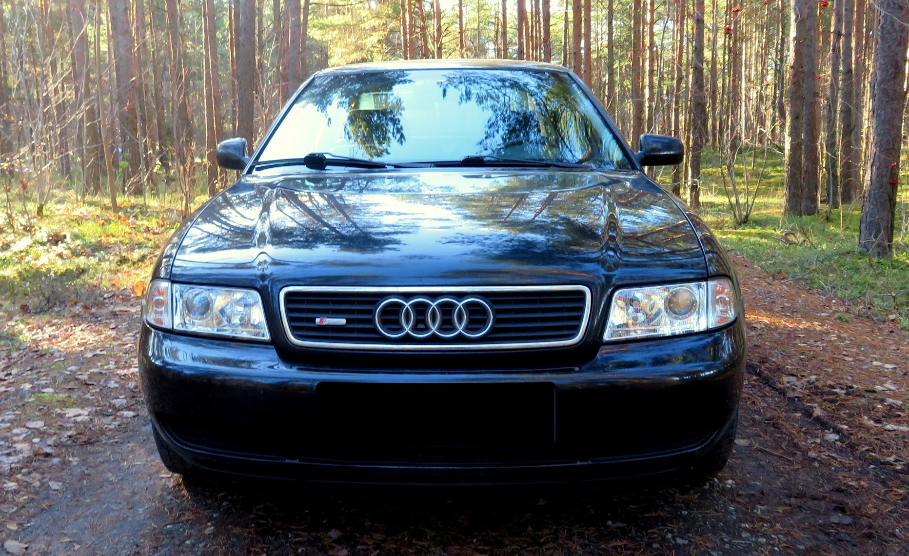

Käisin vahepeal veel tulesid ÜV punktis regulleerimas. Üks oli gramm viltu minu jaoks.
Lisaks näppisin neid paremaks, et sobituks tiiva ja stange äärega kokku.
Nüüd on timm. Omale meeldib see uuem välimus, mida need tuled autole annavad.
Kusjuures, ega ta ei olnud sugugi paha isegi nende vanade suunatuledega.
https://www.upload.ee/thumb/7634361/IMG_1186.JPG https://www.upload.ee/thumb/7634362/IMG_1214.JPG

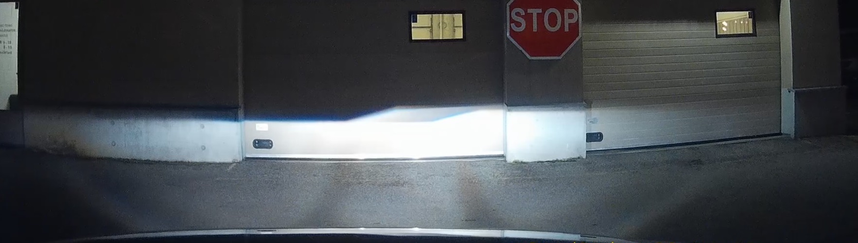

Mul pärast ÜV punkti vihk seinal pilt teises arvutis. Selle võin ka lisada. ÜV punktid kiitsid et väga lai ja väga täpne valgusvihk on nendel tuledel. Xenonitega ja märgetega klaasidel olid rahul ja neile sobis.
Sõites on väga hea. Maanteel kusjuures väga hästi näitab kõrvale ehk nö kraavid on hästi valgustatud. Nende tuledega ~600 km selja taga, xenonid sees, mitte ükski ei ole vilgutanud või oma pahameelt avaldanud. Sõitnud teise masinaga ka vastu enda autole, ei pimesta ega kiirga silma ei linnas ega maanteel.
Minu jaoks kokkuvõte hetkel - veidi kallis lõbu küll, kuid samas väga hea investeering nähtavusse. Uus on siiski uus, ja kellegi vana on ikkagi vana asi.
Pilt videoregistraatorist, läbi esiklaasi ja gramm kõrgemalt kui oma silmad. Sein umbes 6m kaugusel. Auto tuli otse garaazist välja.

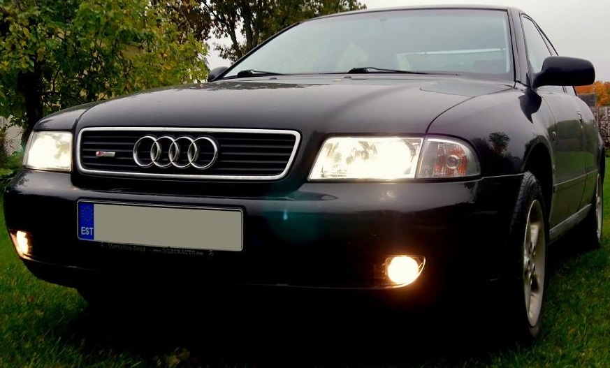

Poolteist aastat möödas ja kõik on ideaalne. Käidud ka ülevaatusel - korra uuriti tuld ning selles olevat xenonit ja tähiseid kuid kõik oli OK.
Unustasin lisada vahepeal tehtud muudatuse eelmise aasta suvel - lisatud FL udukad pre-FL esistange külge.
Vaatasin pildikataloogi üle, kahjuks pole ühtegi korralikus päevavalguses pilti otse eest või kui on, siis tunne et pilt on kartuliga tehtud, mitte telefoni/fotokaga.
Igatahes originaal pistiku tagant veetud lihtsalt mõlema tule tagant uduka juhtmeots otse alla.
FL stange küljest lõigatud uduka pesa ära ja liimitud pre-FL stange sisse + välisnurgad (uduka väliskorpuse ja stange vahel) tugevdatud ning kasutatud ära pre-FL stange esivõred, kus lihtsalt keskosa (uduka ümer) välja lõigatud, kuid kinnitused ja see nö välisraam siiski on alles.
Stange ette tagasi, udutuled auku sisse pistetud, kinnituskruvidega (nagu fl originaalis originaal kohtadesse) kinni keeratud, uduka võre ka ümber ja vsjo. Ning jah, ka uduka valgusvihu keeramise kruvile pääseb ligi et vihm paika regulleerida.
Mulle need udukad pre-FL stange sees meeldivad väga. Minu jaoks on selle auto nina ideaalne. Välimus on igati ilus ja tänapäevane ning lisab värskust, ning mis peamine, ülimalt valge on nende tuledega sõita.
Jah, vaadates selliste masinate turuhinda, siis investeering oli kallis, aga nähtavuse kordades paranemise osas on see parim investeering üldse (näiteks ennem see kui sama raha eest mingid 18" veljed vms bling-bling jubinaid > pildil ilusad talvised pisikesed pitsalõikurid all) ning minu jaoks on see investeering ennast juba esimesel sõidul pimedas ära tasunud.
Lähemalt vaadates - tundub et udukad ongi tehasest pre-FL stange sees välja tulnud. :cool:
