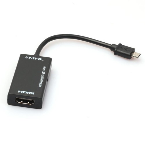

1) Nutitelefon USB Type C või Micro USB pesaga.
Vastavalt ülalmainitule on vaja järgnevaid üleminekuid/kaableid:
Micro USB to HDMI: http://www.ebay.co.uk/itm/Mini-Micro-USB-2-0-MHL-To-HDMI-Cable-HD-1080P-For-Samsung-HTC-Huawei-LG-Sony/391902874187?hash=item5b3f3b4 a4b:g:Z~4AAOSwqfNXjfNg

Porno. Läbi käidud tee. Analoog sisend ei kannata kriitikat.

Alternatiiv on, kunagi Priit kirjutas sellest. Seal juba digitaalse signaaliga tegu. Antud lahendusega lihtsalt pettute pildis ja kõik. Ise sai kunagi C7-me peal identne lahendus järgi proovitud.
