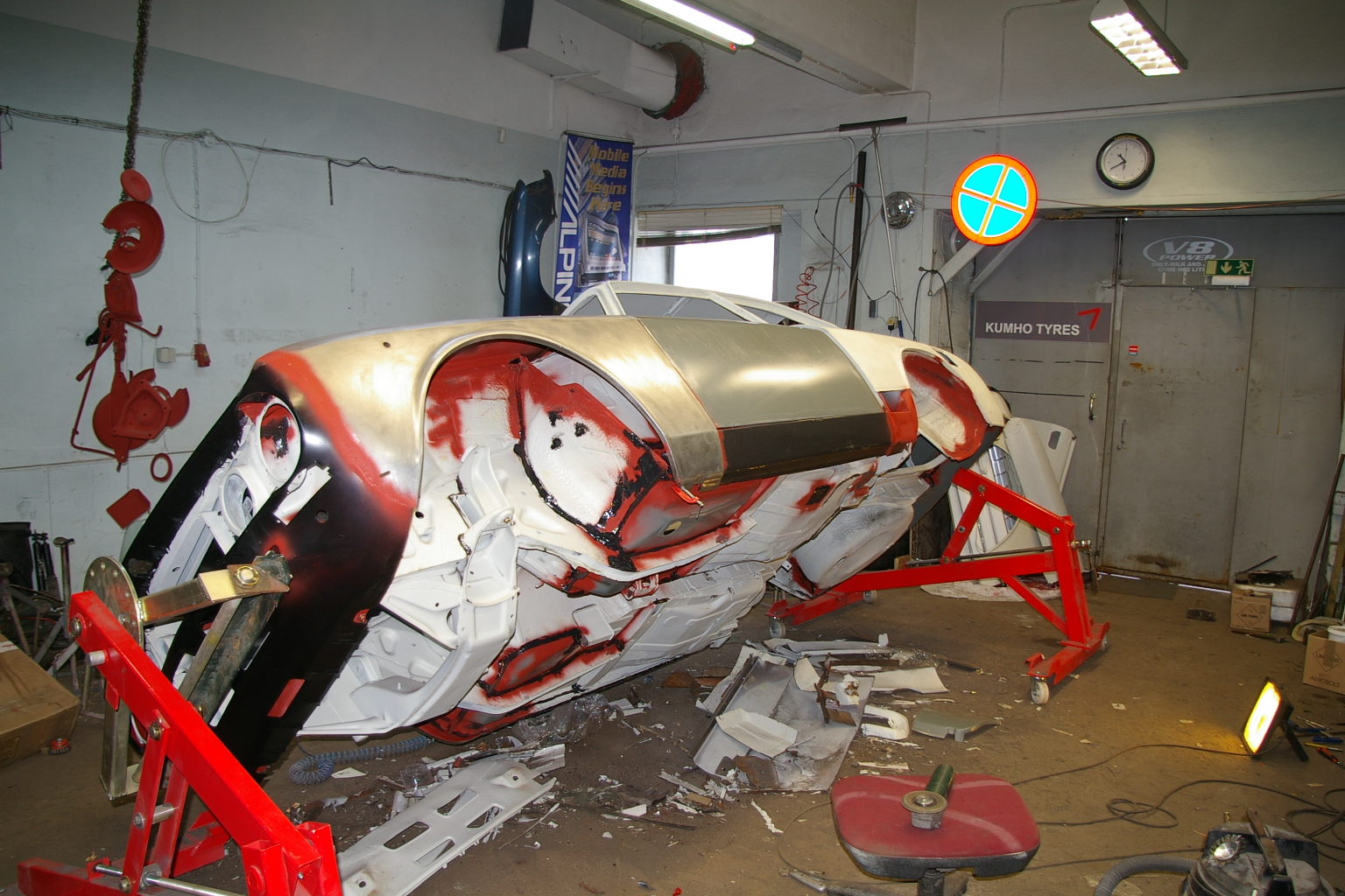

Samas, kunagi tegin sellist autot:
https://www.upload.ee/thumb/6814241/IMGP6414.JPG
Esitiivad olid sada korda lapitud ja tehtud; omanik tellis saksast (ilmselt napsuse peaga) uued, 600€/tk; ma ei tea, mis kdi materjalist nad tehtud olid (keset tiiba oli seespool TIG keevitusjälg), aga haljana nad kohale jõudsid ja siiani ei mingeid roostealgeid. Rohkem, kui 3a on möödas.
Samuti pole probleeme olnud ka 10a tagasi tehtud originaaltiibadega.
