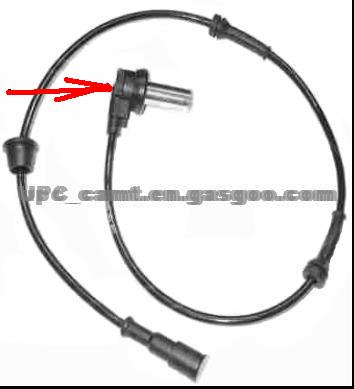

Anduri pistikud on kapotiall lanseka küljes kergesti nähtavad kui vaatad siis leiad kindlasti. Andur on kinni roostetanud proovi kangutada, lõhu ja puuri välja. Tee seda nii, et anduri lugemisvööd ei kahjusta pooltelje küljes. Andur istub augus metallist krooni või võruga mille pead kindlasti uue ostma koos anduriga maksab paar euri.

Lihtsam on pooltelg välja võtta ja andur sisse poole taguda, kui hakata seda välja poole urgitsema tükikaupa.
Kui tangidega pöörates justkui liigub, siis tihti liigub tegelikult ainult anduri plastikosa, metallosa püsib paigal.

Mul just nii oligi, et metall osa oli paigal, sellepärast mõtlesingi üle küsida, et äkki kuskil mingine stopper vms.

Ma ka siiani neid ikka väljapoole urgitsenud.
Aga mismoodi see sisepoole löömine siis käib, kas niikaua annad sellele plastotsale haamriga hagu, kui august ükskord kogu jama läbi mahub?

Pooltelje otsa keerad lahti.
Pooltelje otsa on vaja ainult 2cm käigukasti poole nihutada.
Vigase anduri plastik osa peksad minema.
Pesas istuva anduri jäänuse peksad sisse poole või puurid sodiks.
Paned poolteljeotsa paika.
Uue anduri otsa paned 2mm papitüki ja surud anduri põhja.
See 2mm papitükk aitab õige kauguse hammastest leida.
Ei lase andurit vastu hambaid - põhjus miks need andurid mõnel vastu ei pea.

See plastkest eemaldub sealt juba kerge viltuse löögiga. Ma olen ise üldiselt samamoodi need sisse ära peksnud. Kogu see ajakulu selle väljanokkimisega ei ole ennast ära tasunud. Sarniir lahti, veovõll välja max. 10 minutit. Nokkimisele võib kuluda kõva tund ja peale, on olnud juhuseid kus peksminegi on lõppenud välja freesimisega. Lisaks on vaja ava korralikult puhtaks teha, ja seda on suhteliselt keeruline toimetada kui see hammasvöö sealt näkku vahib. Kui on olnud vaja kasutuskõlbmatust käänmikust andur kätte saada elusalt, siis ketaslõikuriga ettevaatlikult paar lõiget sisse pingete vähendamiseks ja meisel kiiluks sisse.

Mina pole mitte ühelgi selle kerega masinal pooltelje eemaldamiseks pidanud ˛arniiriga jändama. Üles tõstetult ja rool välja keeratult saab selle kenasti eest ära kui pisut keerutada ja pooltelje õige asend leida kõige suuremaks paindeks. Tõmba ainult eest ära ja fikseeri ära, et ette ei jääks toimetamisele. Lihtsam loomulikult kui esiots täiesti maast lahti, et stabikas ei "pidurdaks". See välja peksmine samuti palju lihtsam kui ˛arniir ikka kenasti kinni, mitte püstak ei töllerda all nagu lambajalg :).
