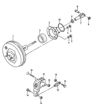

Kas oled supportid ka täiesti lahti võtnud?(käisipiduri süsteem ka lahti)
http://www.20v.org/lucas_caliper_rebuild_instructions2.jpg
B4 oli veel piduriregulaator tagumistele ratastele?
SalmA
postitati 15.01.17 13:33 Tsiteeri
Algselt postitas: SalmA
SalmA
Osadel oli, osadel mitte, ei saagi täpselt aru, millest see sõltus. Vaatasin praegu huvi pärast 1994 aastat. (see pilt, mis allpool)
Kordan veel: minu B3-el on ta peal, kuigi on tehase ABS ka. (no see armatuurist väljalülitatav; väga sheff, muarust, ja töötab ka)
Aga teemaalgataja vin`i ja abs-i jne edasi kohta nagunii keegi andmeid ei avalda, siis ka raske aidata; ainult sõim on kuulda...:mad:
Ega ta vist abi väga ei vajagi, lihtsalt on vaja end kuskil välja elada, kuna lihtlabase pidurigagi ei saa mees hakkama.
Ju on muu ala inimene.
https://www.upload.ee/image/6560912/114612100.jpg
Originaalpilt siin, mida kõik peaks tasuta nägema: http://www.realoem.me/Audi/RDW/A80/1994/150/R/6/611/612010
