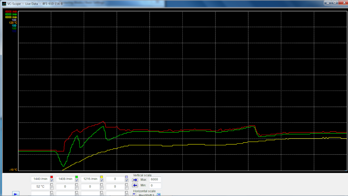

https://www.upload.ee/image/6507870/aufi.png

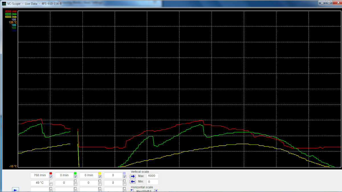

https://www.upload.ee/image/6507906/audi2.png

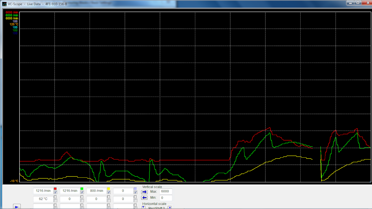

https://www.upload.ee/image/6507908/audi3.png

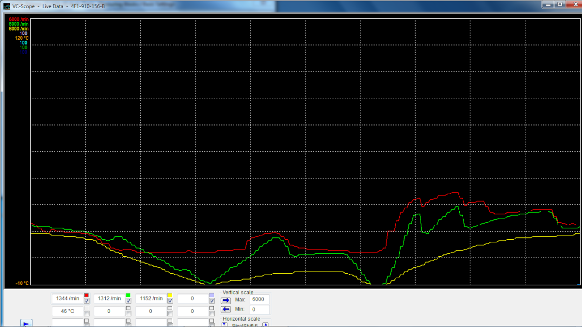

https://www.upload.ee/image/6507910/AUDDDI.png
Punane siis vastavalt ENGINE SPEED
Transmission Speed
Transmission Output Speed
Tegin siis enda hädise VCDS kaabliga paar testi.
Viimasel graafikul kus õli temp 62 kraadi vahetas jõnksuga, lisaks märkasin seda, et enne kui vahetab 2-3 käigu peale laseks nagu käigu osaliselt lahti ja veel nagu ei rakendaks kolmandat, hetkeks pöörded tõusevad ja siis läheb kolmas sisse. Külma õliga seda ei tee, kui õli on seal juba kuskil 25 kraadi siis hakkab seda tegema kuid käguvahetus on veel pehme.
