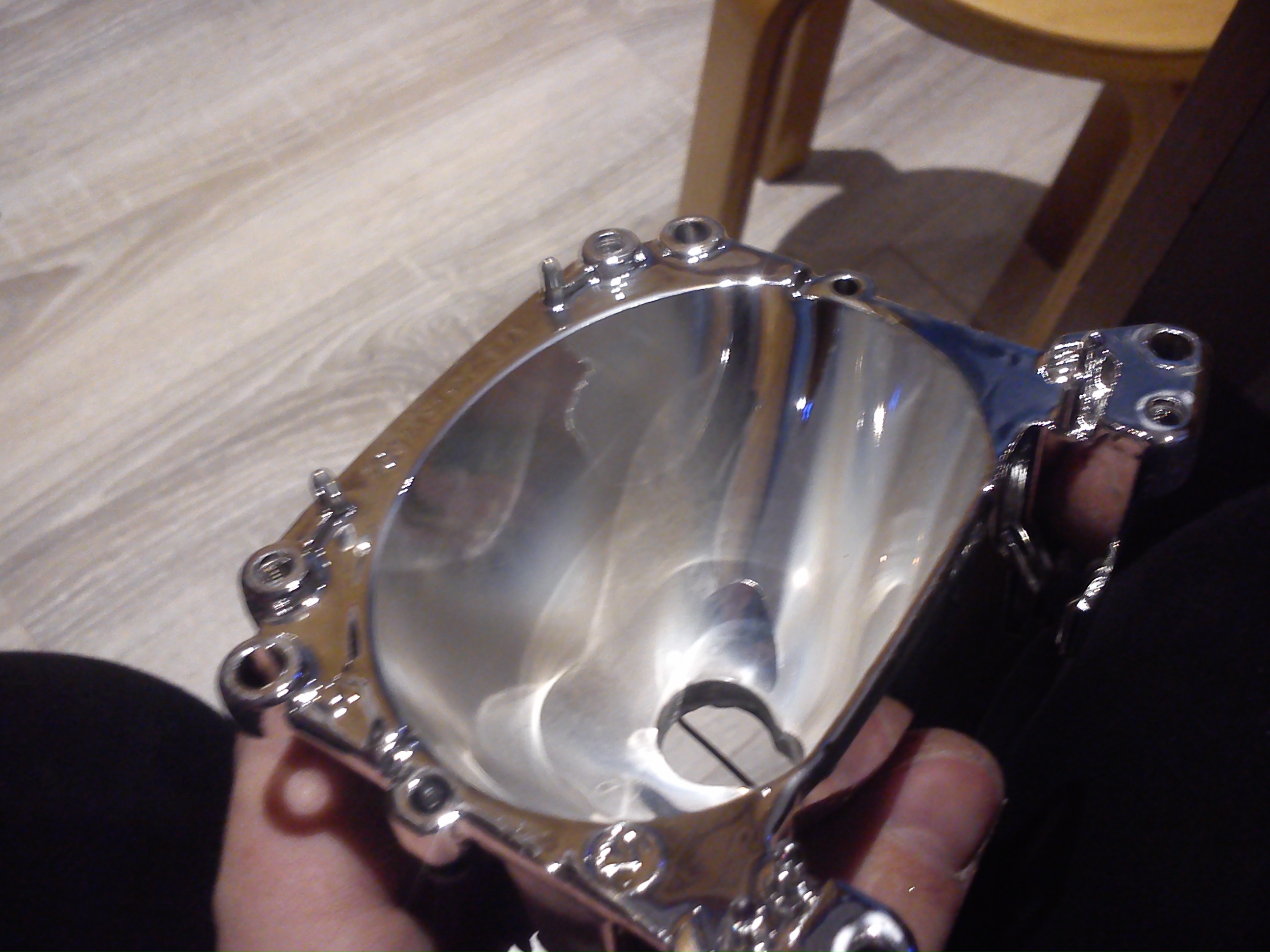

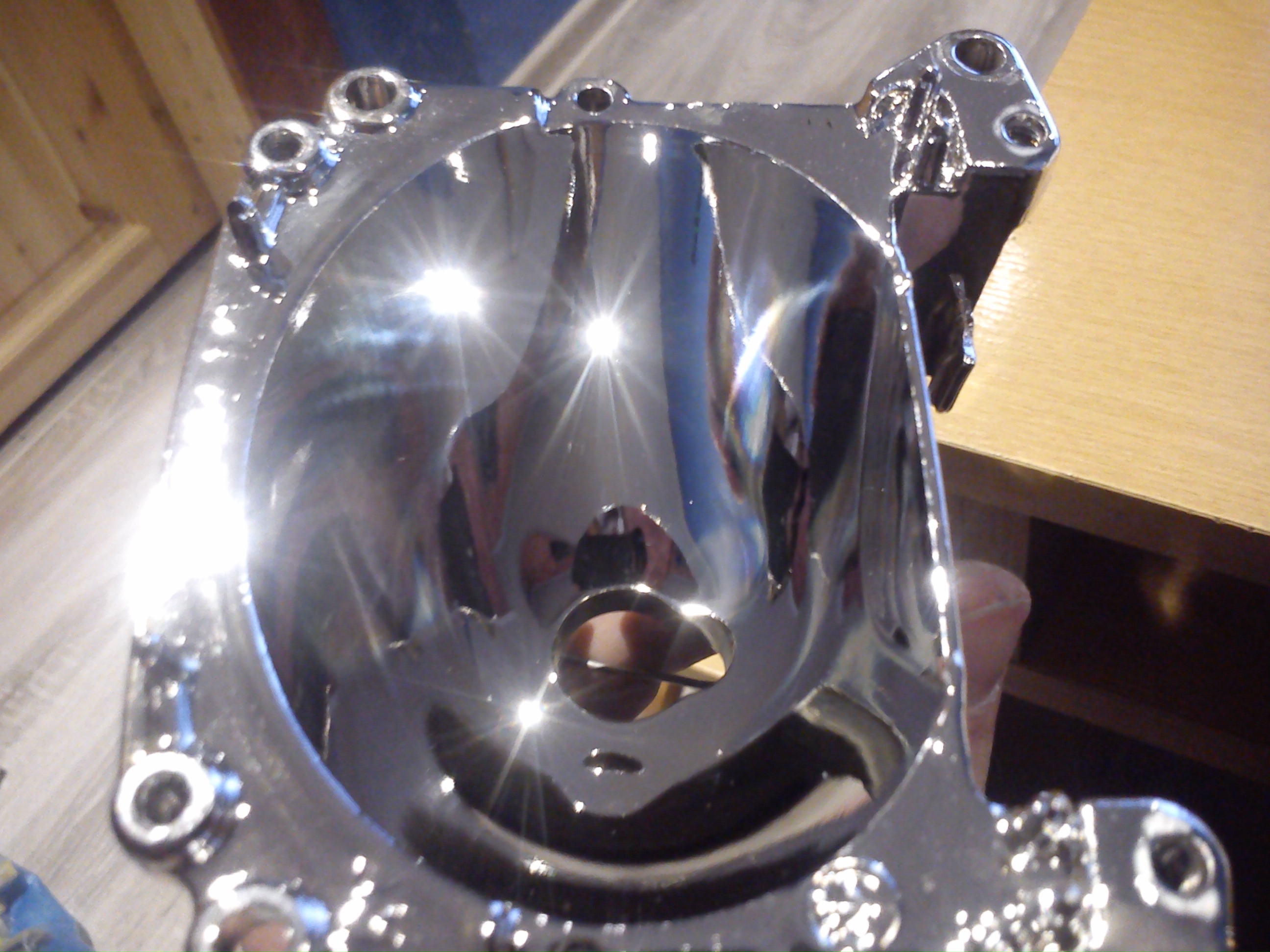

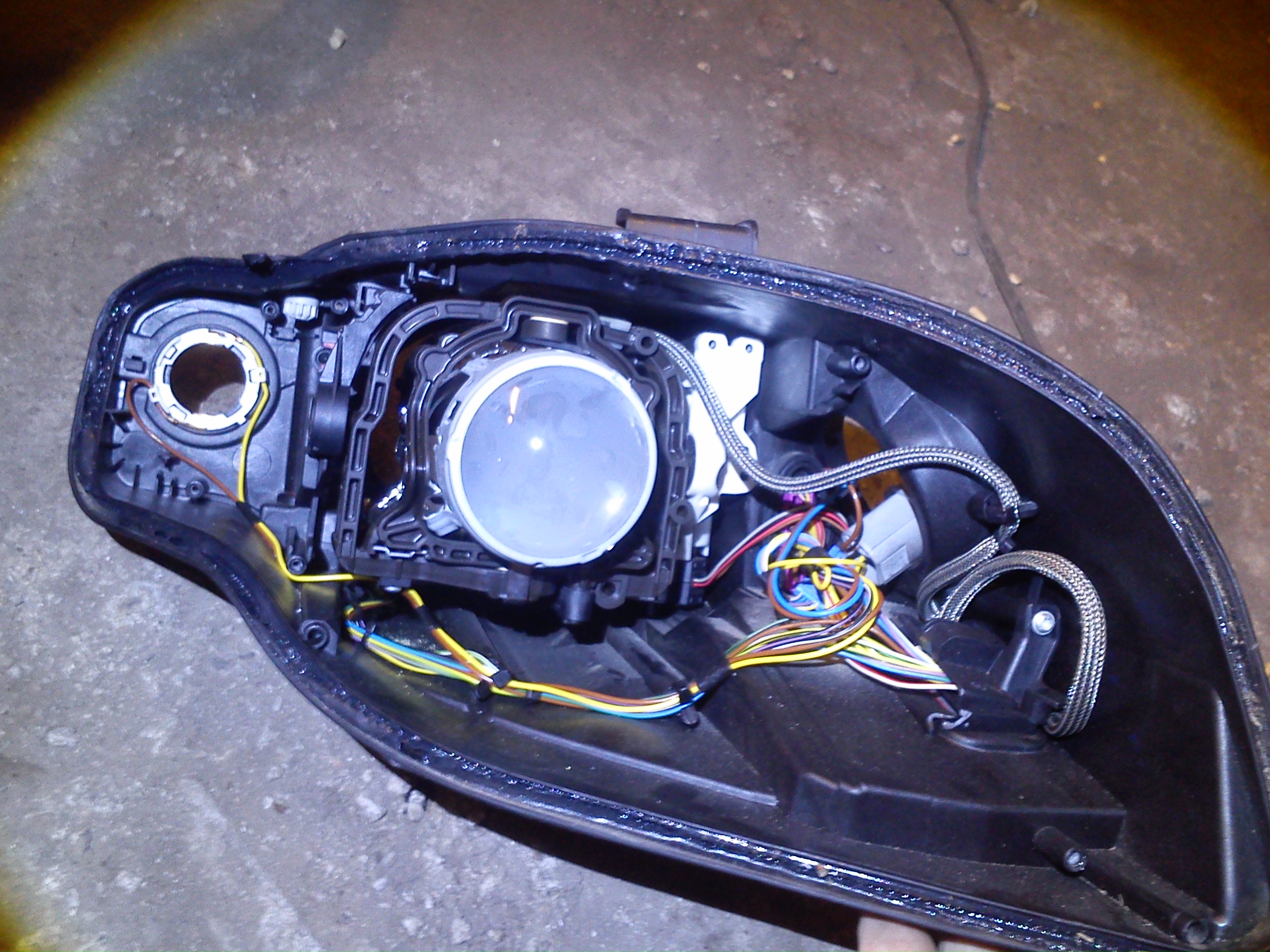

Tulede sisse ladestub ajapikku tolm ja muud jama, aitab lahti võtmine ja puhastamine, kui tava xenon siis peaks tagant projektori kätte saama.
https://www.upload.ee/thumb/6484561/DSC_0334.jpg
https://www.upload.ee/thumb/6484562/DSC_0342.jpg
https://www.upload.ee/thumb/6484563/DSC_0349.jpg
