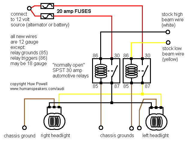

postitati 11.12.16 07:29 Tsiteeri
Algselt postitas: 100
Releed vahele ja parimad H4 pirnid on kõik mida vajad.:)
Skeem ka, kui arusaamatuks jääb, kuhu releed ühendada
https://www.upload.ee/thumb/6438918/headlight-relays.gif
Minu saanil jõudis enne releede paigaldamist esitulesse 10,3V. Seega, võit lausa üle kahe Voldi.
Tulede ereduse vahe on mäekõrgune.
Enne said reflektorid ka uue kroomi ning Philipsi X-tremed.
(alul sellese X-tremesse ei uskunud, aga kui teisele poole panna tavaline uus H4, siis on vahe olemas.)

postitati 11.12.16 10:43 Tsiteeri
Eile tellisin ära, releed 4tk, neljane kaitsmepesa ja 90% boss H4. Isiklikult tahan igale tulele relee vahele panna, ei meeldi see 2 releega vajant:)
Aga küsimus tekkis, et kas ma võin lihtsalt tulede vahelt juhtme ära lõigata ja sinna vahele relee panna. Peaks ju sellel autol niimoodi olema, et lüliti, vooluring ja kaitse ning siis läheb ju otse pirnidesse?
Raske küsimus ja võibolla ei oska seda niimood seletada nagu peaks, aga loodan, et saate aru:P

postitati 11.12.16 11:51 Tsiteeri
Algselt postitas: stihl
Sa võid sinna ka 100 releed panna, paremaks see asja enam ei tee.
Aga kuna inglise keel tundub vist mitte nii käpas, siis loe KeveN`i postitust siit, tegi ta selle juba 100a tagasi: http://foorum.audiclub.ee/viewthread.php?tid=21713&page=8, ja tal maakeelne jutt.
Tundub, et vist tohibki nii ühendada nagu ma küsisin https://www.upload.ee/image/68533/Skeem_Releed.jpg. Aga siiani jäi arusaamatuks, et kas tõesti seal midagi muud veel vahel pole, et niimoodi ühendada?
Sisuliselt ma tahtsingi niimoodi teha, et see juhe mis on tulede ja kaitsmeploki vahel lõikan pooleks, sinna vahele topin relee ja kuna kaitsmeplokki niikuinii jookseb tulede lüliti juhe, siis peaks asi toimima hakkama, lihtsalt jääks sinna vahele 2 kaitset, ehk üks, mis on originaalis olemas ja teine, mis läheb aku ja relee vahele.
