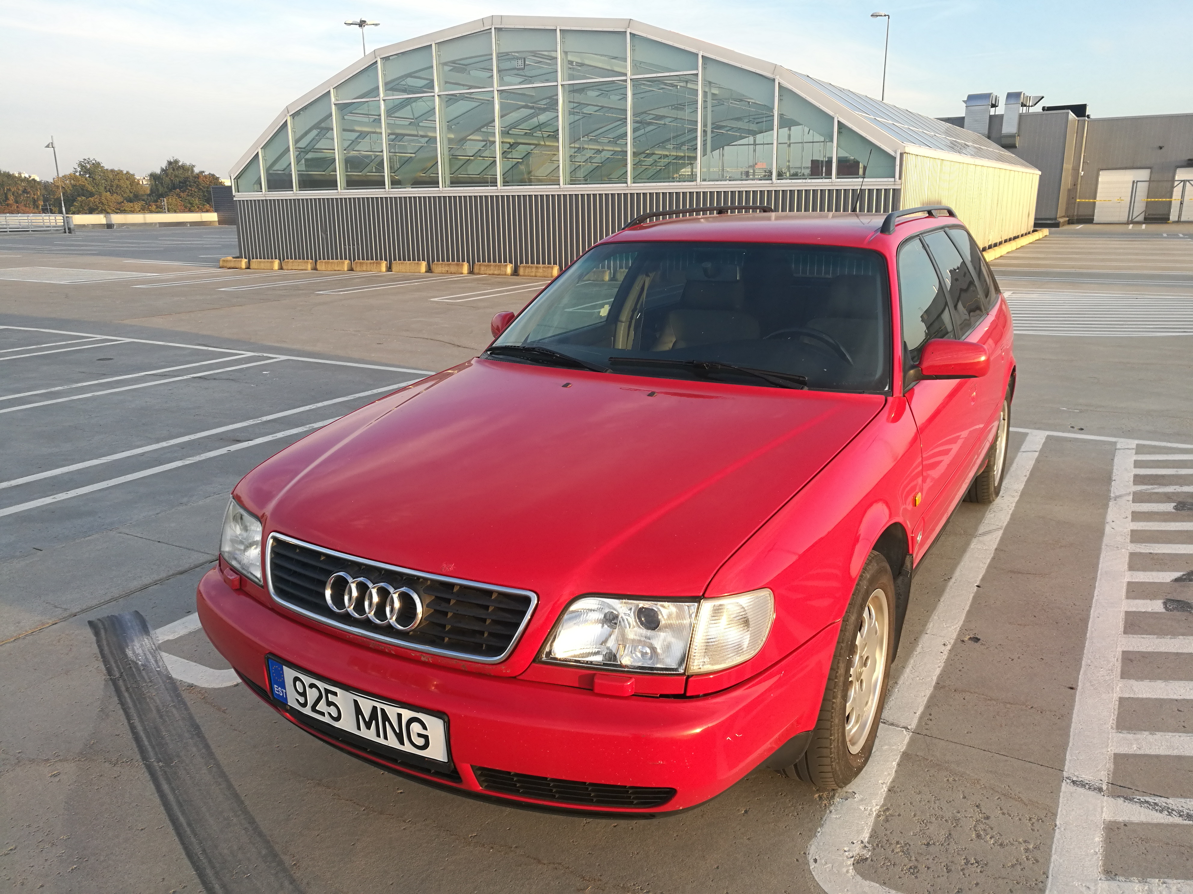

Tõin endale järgmise peavalu:
https://www.upload.ee/thumb/6205310/IMG_20160929_000215.jpg
https://www.upload.ee/thumb/7497779/IMG_20170926_181927.jpg
Mis siis vaja teha:
Mootoripadjad Vahetatud
Parem poritiib(Lähevad ikkagi mõlemad vahetusse) Vahetatud
Salongiventilaator Vahetatud
Juhi elektriaken Vahetatud
Kõik filtrid Vahetatud
Õlivahetus Vahetatud
Kliima täita
Keemiline puhastus istmetele
Armatuuris pirnid vahetada. Vahetatud
Juhi ukse lukk üle vaadata(teeb vaid juhi ukse lahti, lukustab samas kõik uksed. Vast ukse lutis juhe puruks) Järelturu alarmi kala[varastatud kaabel murdunud]. Kogusüsteem välja visatud. Nüüd töötab ka lukk
Alumised ukseliistud vahetada Vahetatud
Taga stangest mölk välja Tehtud
Poleerida Tehtud

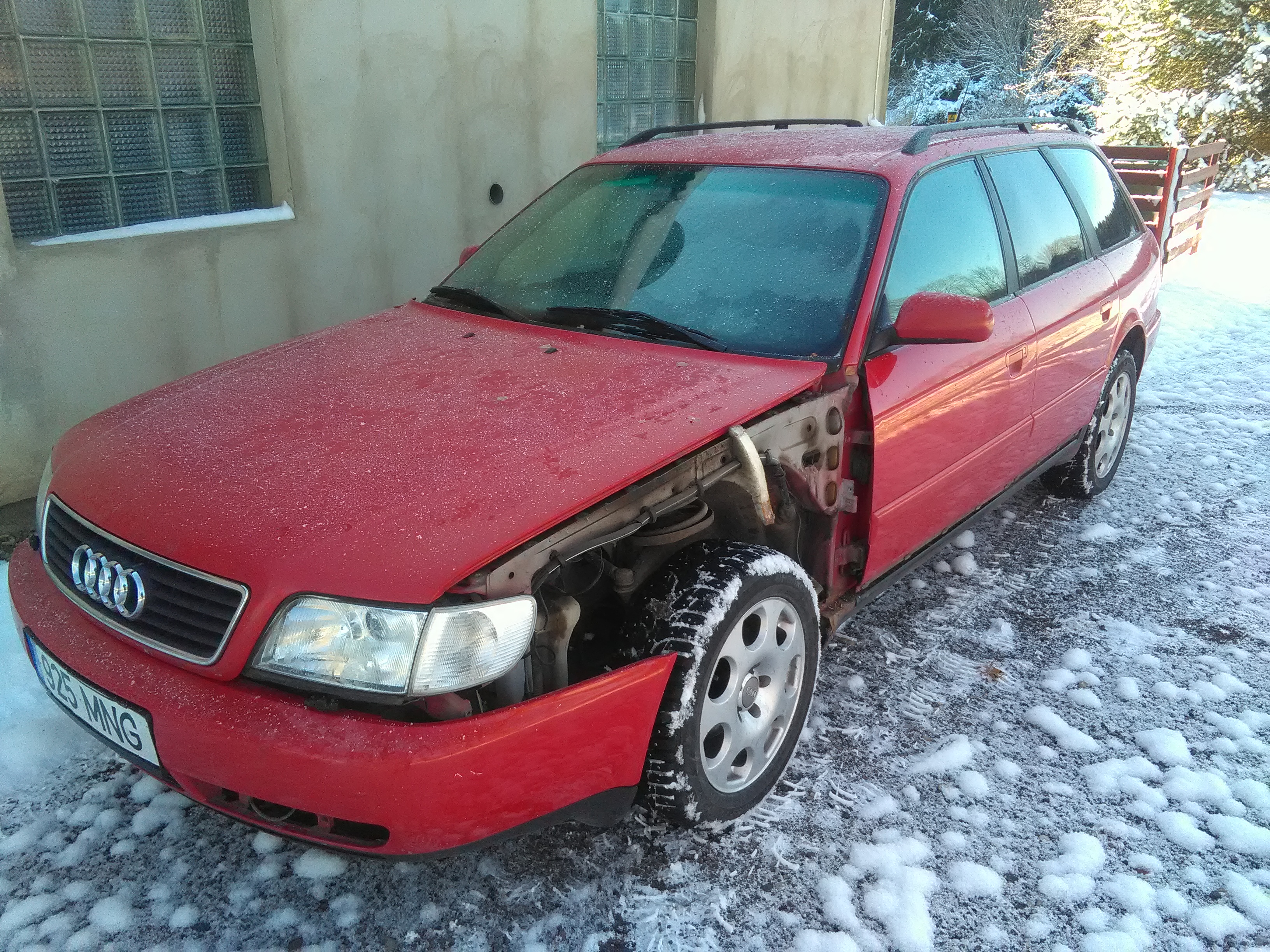

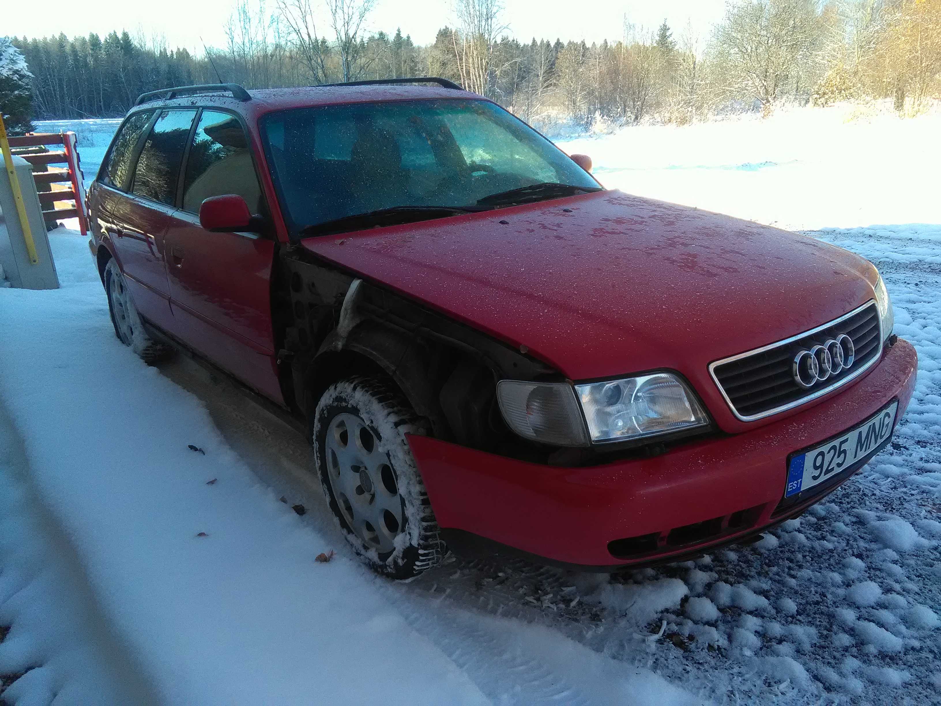

Reedel eemaldasin siis ka roostes tiivad.
Lõptulemus oli selline:
https://www.upload.ee/thumb/6323551/IMG_20161105_111010_1_.jpg
https://www.upload.ee/thumb/6323552/IMG_20161105_111038_1_.jpg
Kui kellegil juhipoolset poritiiva kinnitust pakkuda, võib märku anda. Endal oli to päris roostes ja läks vanarauda:

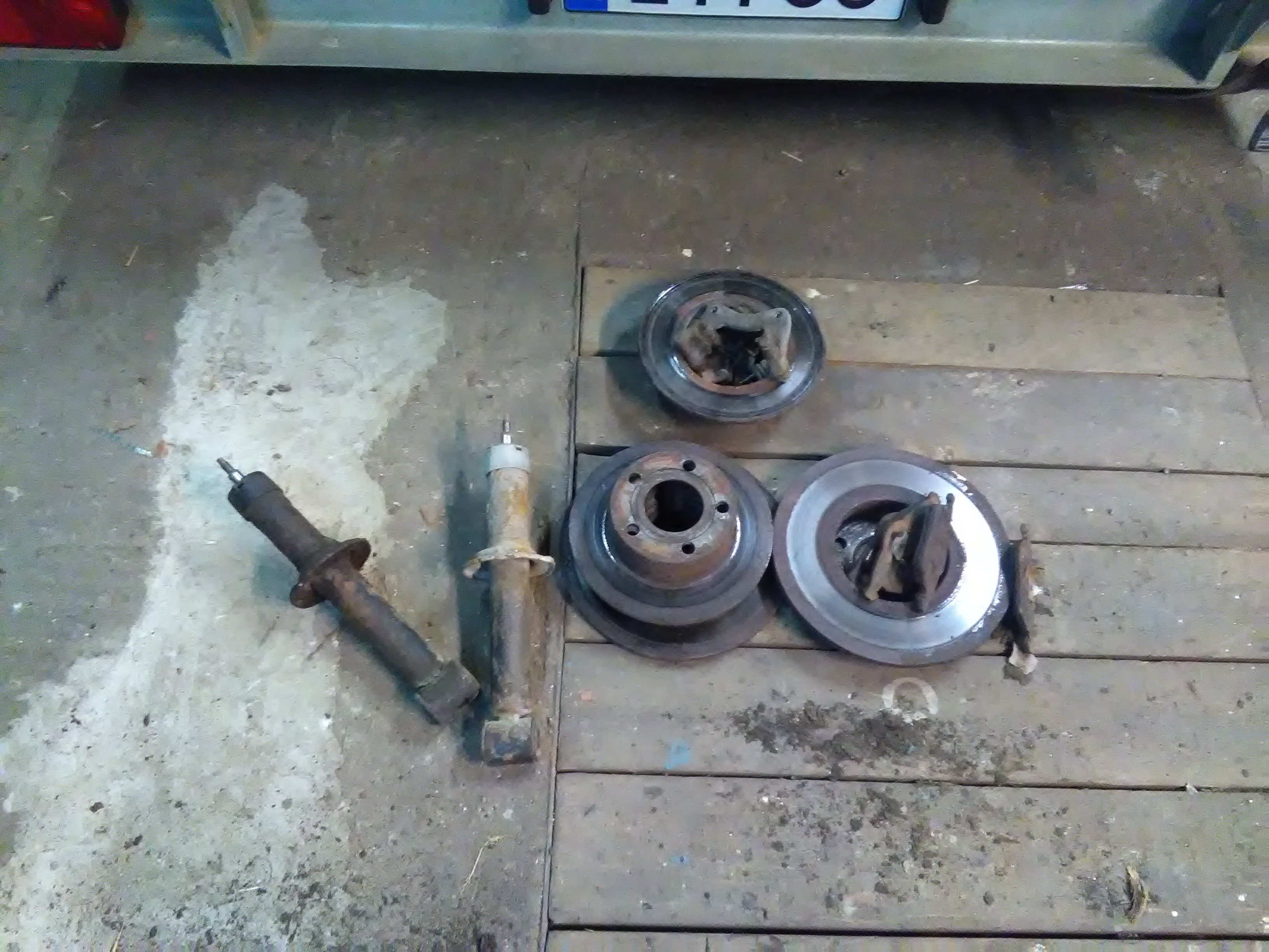

Tiivad vahetatud ja nüüd sai ka vahetatud järgmised asjad:
Kõik pidiru klotsid.
Kõik piduri kettad.
Kõik piduri kelkude juht puksid(hülssid)
Käsipiduri trossid.
Tagumised amordid (nagu mul juhtub, siis tegu oli originaalidega ja ühel ka auk sisse roostetanud)
Pilt ka juurde:
https://www.upload.ee/thumb/6530218/IMG_20170107_013706.jpg
Homme proovib ka vahetada mootori padjad, kütusefiltri ja ühe tagumise supporti(läheb kasutatud support, mille teeb uueks remontkomplekti abil)
Ja siis võiks vast ülevaatluse ka lõpuks ära teha. Kaua ikka auto seisab.
