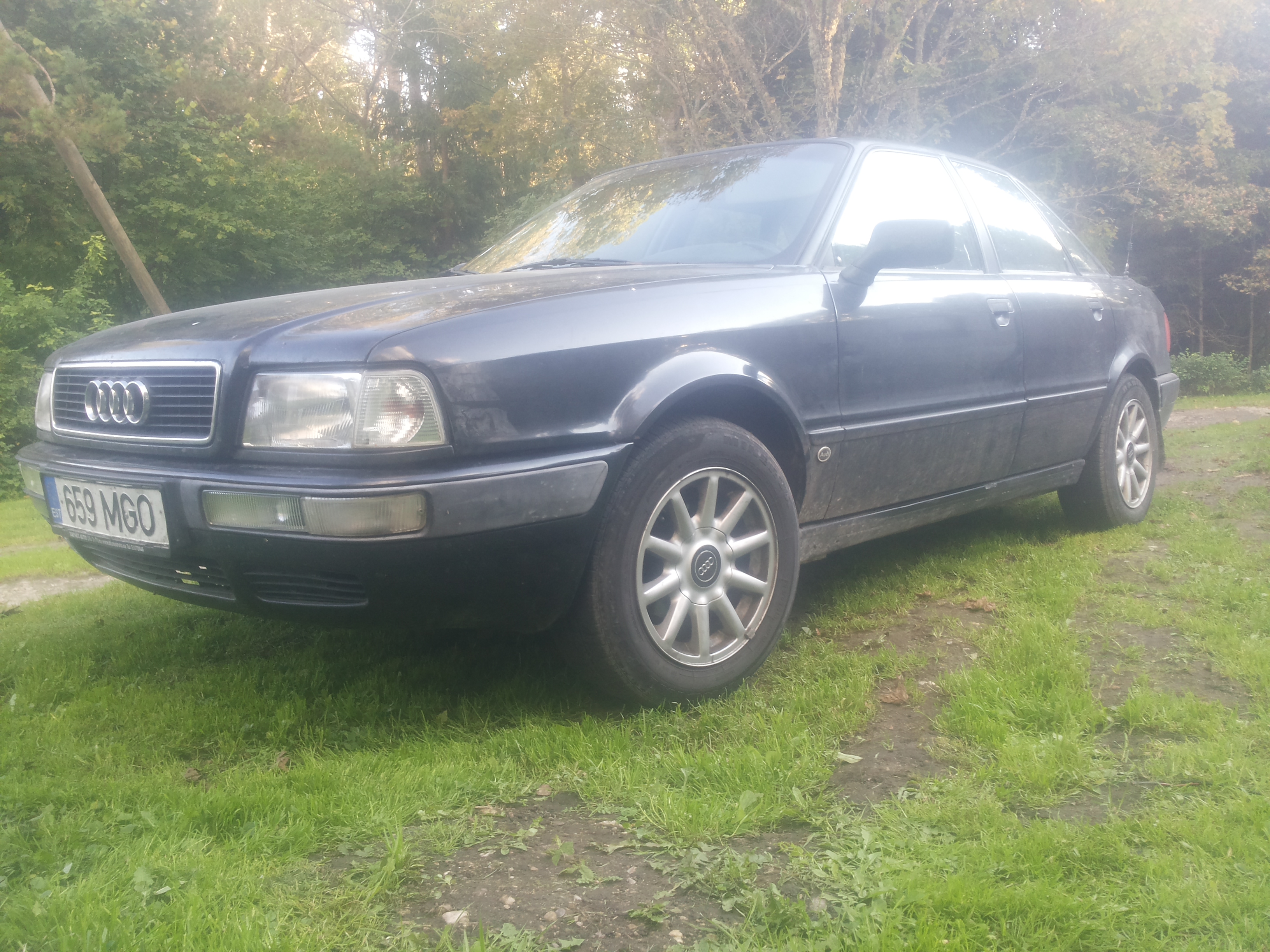

Kuna eelmine audi läks avarii tagajärjel mahakandmisele, kindlustuselt saadud raha eest tuli B5 universaal passat 1.9 AFN motoga ning hing rahu ei andnud, sai siin audidel jälle pilk peal hoitud ning mõned ka ära toodud. Vahepeal läks asi juba hulluks kätte, kui garaasi hoov B4 audisi täis oli (kõik polmud kahjuks/õnneks minu jagu, kuid võimalus oli ükskõik millist neist oma jaoks ehitama hakata). Valikus oli sedaan 2.8 manuaal, sedaan 2.3 manuaal, universaal 2.6 manuaal ning see õnnetu 2.0 66kw manuaal. Kuna V6 moto pole mulle loodud, siis polnud valik väga keeruline, mis sest, et see neist neljast kõige õnnetumas seisus oli. Praeguseks auto igapäevakasutuses, kuid sõitmist mittesegavaid vigu on hulga(tasapisi tegelen nendega). Auto oli minu kätte jõudes pehmelt öeldes lohaka omaniku käes olnud ning vähe sellest, avariiline. Leediporri ja aerosoolituuningut igal pool salongis(puhurivõred panin juba mustad, pliidinupud peavad natuke ootama, nuppude tagant keegi siniseid leede tahab omale? Õõts oli pooleks sõidetud, see võttis omaga kaasa ka juhipoolse tiiva, esitule, stange, veovõlli, logari ja roolivarda. Ostma pidin vaid rooliotsad, kuna kõik muu sain oma varuosade hulgast. Rooliotsad tegelikult polnudki lõtkuga, aga kui juba roolivardad maha võetud ja laua peal pulkadeks laiali, siis ei näinud mõtet vanu otsi tagasi panna. Sillastend tuleb veel ära teha lähiajal, praegu "silma järgi"(silmaga võib ainult M-i mõõta, tean seda ise ka :D ) pandud, kuid rool veits viltu ja kisub ka natuke, ei midagi hullu, järgmise palgapäevani saab ehk hakkama. Summuti ripub ka vastu tagasilda ja teeb igast koledaid helisid seal, peab sellega ka midagi tegema. Jahutusvedeliku flantsid said mõlemad vahetatud, see ei kao enam kuskile. Õlileketega peab ka mingi aeg tegelema, mootoril mõlemad küljed lagased. Samas on suure küsimärgi all, kaua see monokas seal kapoti all üldse enam on, vb tekib jälle mingi huvitav idee mootori osas. ;) Praegu aga kärab see ka, saab odavalt punktist A punkti B. Veidi visuaalset materjali ka paha ei tee:

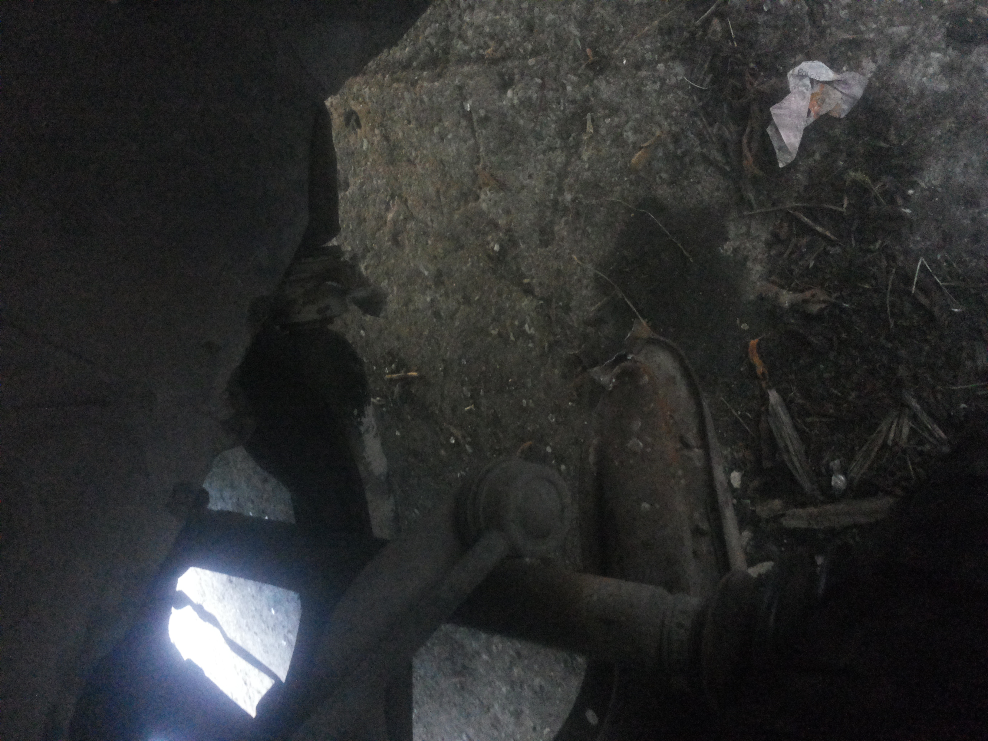

Murdunud õõts:
https://www.upload.ee/thumb/6178358/20160913_180200.jpg

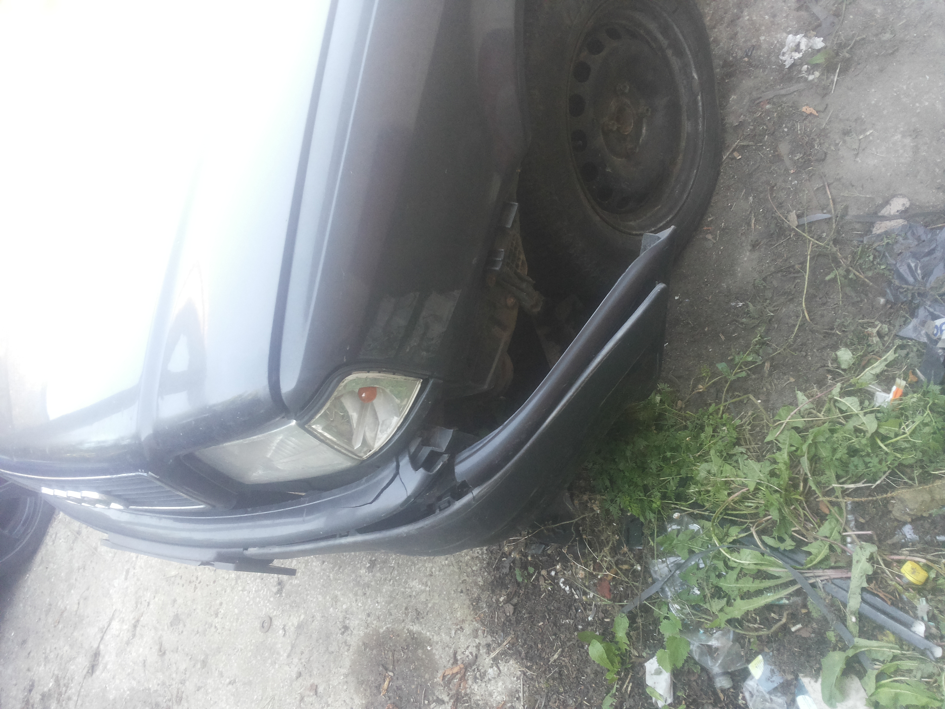

Avarii tagajärjed minu kätte jõudes:
https://www.upload.ee/thumb/6178357/20160914_180449.jpg
Salong:
https://www.upload.ee/thumb/6178356/20160919_174316.jpg

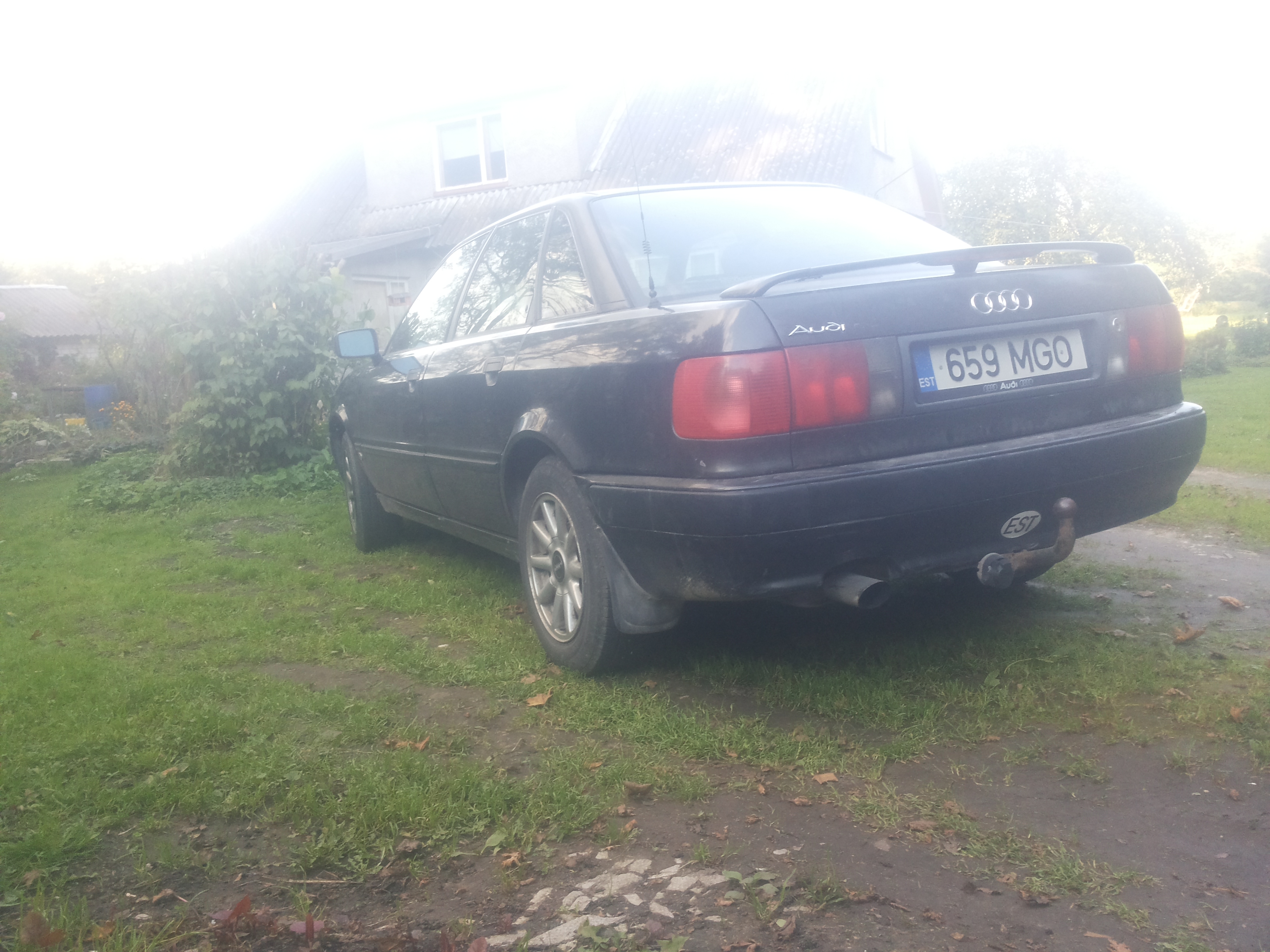

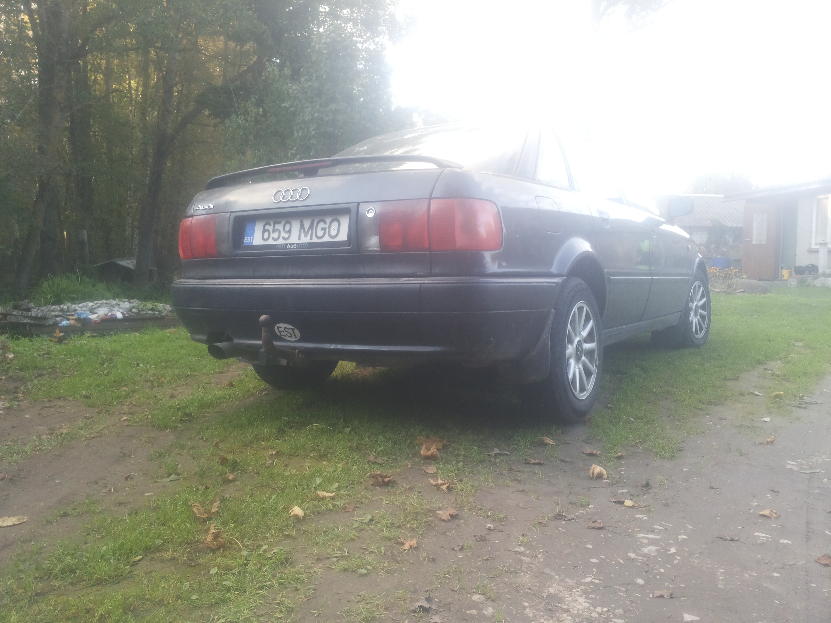

Tagantvaade:
https://www.upload.ee/thumb/6178351/20160919_174231.jpg https://www.upload.ee/thumb/6178352/20160919_174248.jpg

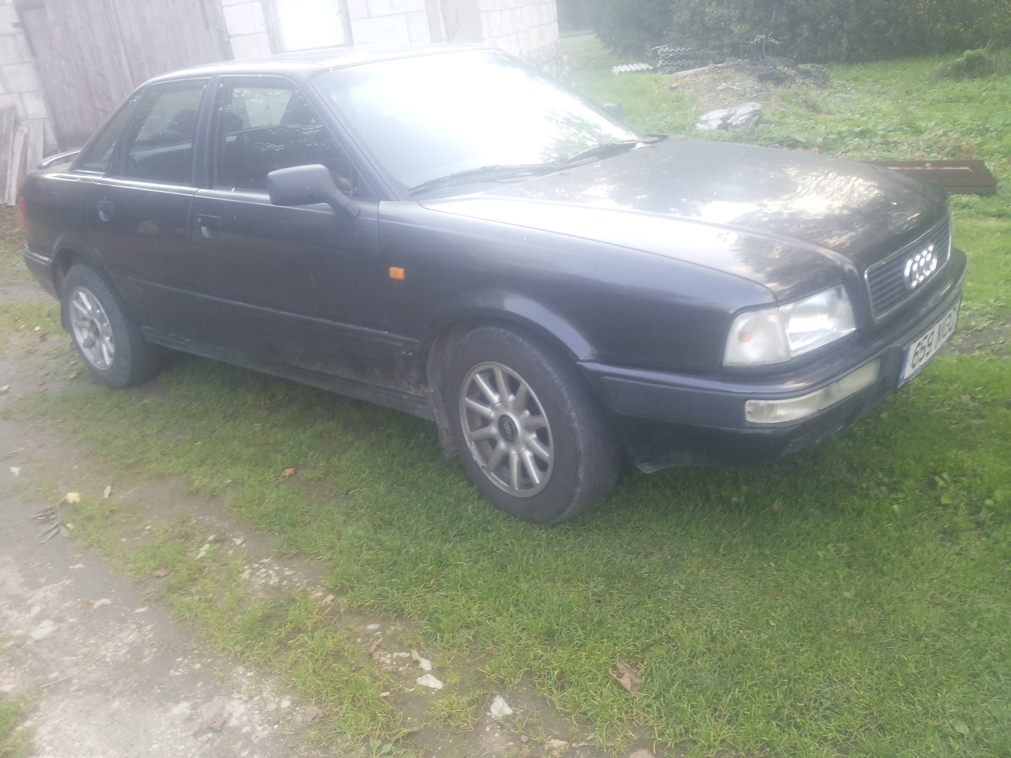

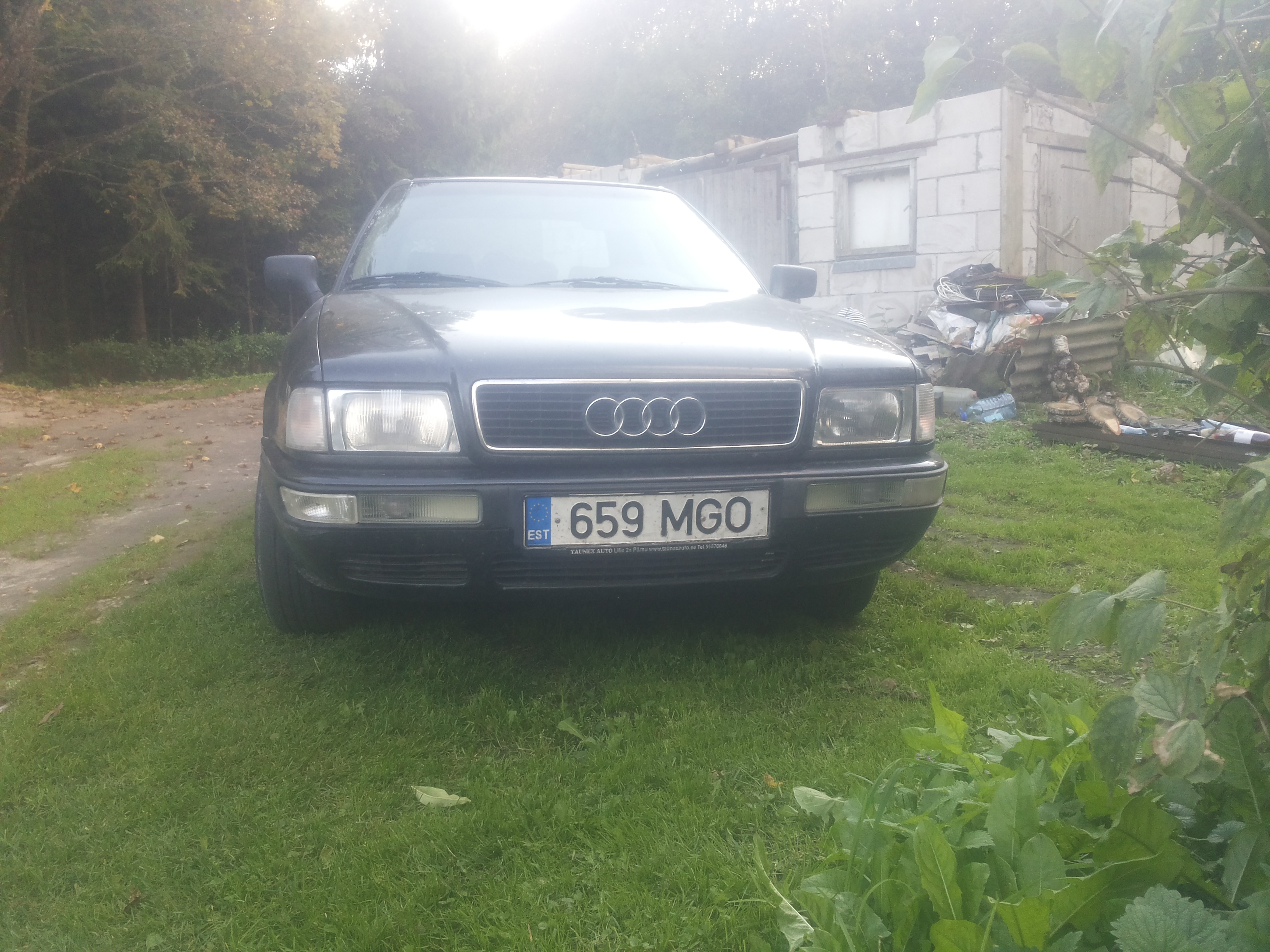

Eest ja külgedelt hetkel: https://www.upload.ee/thumb/6178297/20160919_174119.jpg https://www.upload.ee/thumb/6178298/20160919_174128.jpg https://www.upload.ee/thumb/6178299/20160919_174149.jpg
