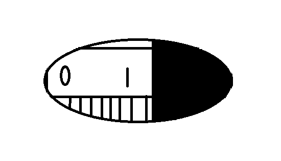

Otsin vastust küsimusele, milline on TDC õige asukoht hoorattal olevate märkide järgi.
Auk on ovaalne ning hoorattal on nii 0 kui ka | ehk selline:
https://www.upload.ee/thumb/5917355/joonis.png
Reaalne pilt (netist):
https://www.upload.ee/thumb/5917413/2.jpg
Milliselt peaks märk olema, kas
1
https://www.upload.ee/thumb/5917356/joonis_1.png
või
2
https://www.upload.ee/thumb/5917357/joonis_2.png
või on veel mingi variant?
Hetkel on pandud viimase pildi järgi.
VCDS näitab, et "Timing too advanced to be plotted" ehk süüde on liiga varane, et graafikul kuvada, pumbast hilisemaks ehk pumpa päripäeva keerates läheb käivitumine halvemaks.

Pilt nr 2 peaks olema enam-vähem õige, aga 0 peaks olema tervenisti näha, mitte serva taga poolenisti. Arvatavasti pole viga muidugi selles, vaata reaalseid numbreid measuring block alt alustuseks.

Kas mitte kriips ei peaks augu servaga olema nagu variandil 1? Pole hetkel autodatat käepärast, et vaadata aga sedasi on meeles...
Ega juhtpihusti veakoodi pole? Mis näitusid kanal 004 (vist oli 004 kus süüdet nägi?) all näitab ja kas pump ikka õigesti paigas ehk pole hamba jagu vale?

Teet82 jutt vastab tõele. 0 peab tervenisti näha jääma. Katsetasin ka väntvõllist hamba võrra varasemaks ehk vastupäeva keeramist, kuid sellisel juhul lähevad märgid liialt mööda.
Hetke seisuga on füüsilised märgid paigas. Graafikul näitas pisut hilisemat süüdet, pumbast keerates sain varasemaks, kuid polte pingutades läks läks veelgi varasemaks. Õnneks enamvähem normipiiresse.

Lihtsalt teadmiseks, et tegelikult peaks nukkvõlli otsast rihmaratta vajadusel lahti laskma ja õiges kohas pärast kinni keerama ehk ei pea hamba jagu tõstma. ;) Autodatat uurides on tõesti see 0 õige, mitte ei olnud kriipsuga, minu mälu pettis. :)
