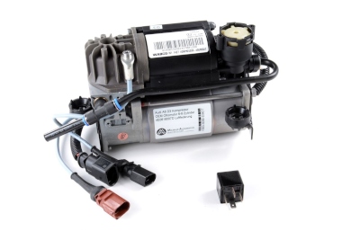

kompressor selline (vasku esiratta ees) http://www.upload.ee/thumb/5345842/Audi-A8-D3-Kompressor-OEM-Ottomotor-6-8-Zylinder-4E0616007D-Luftfederung.jpg.
Graanulid asuvad musta toru sees, kus kiri Wabco.

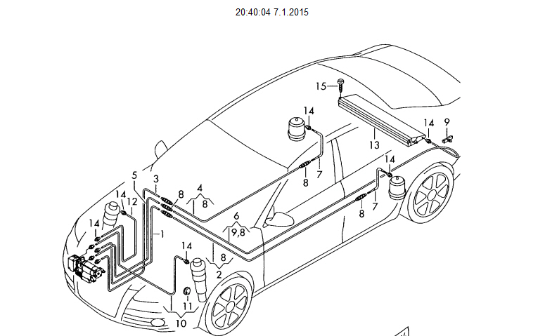

A kuuel kompressor siin http://www.upload.ee/image/5345860/Audi_4F_ilmakompuran_sijainti.jpg.
