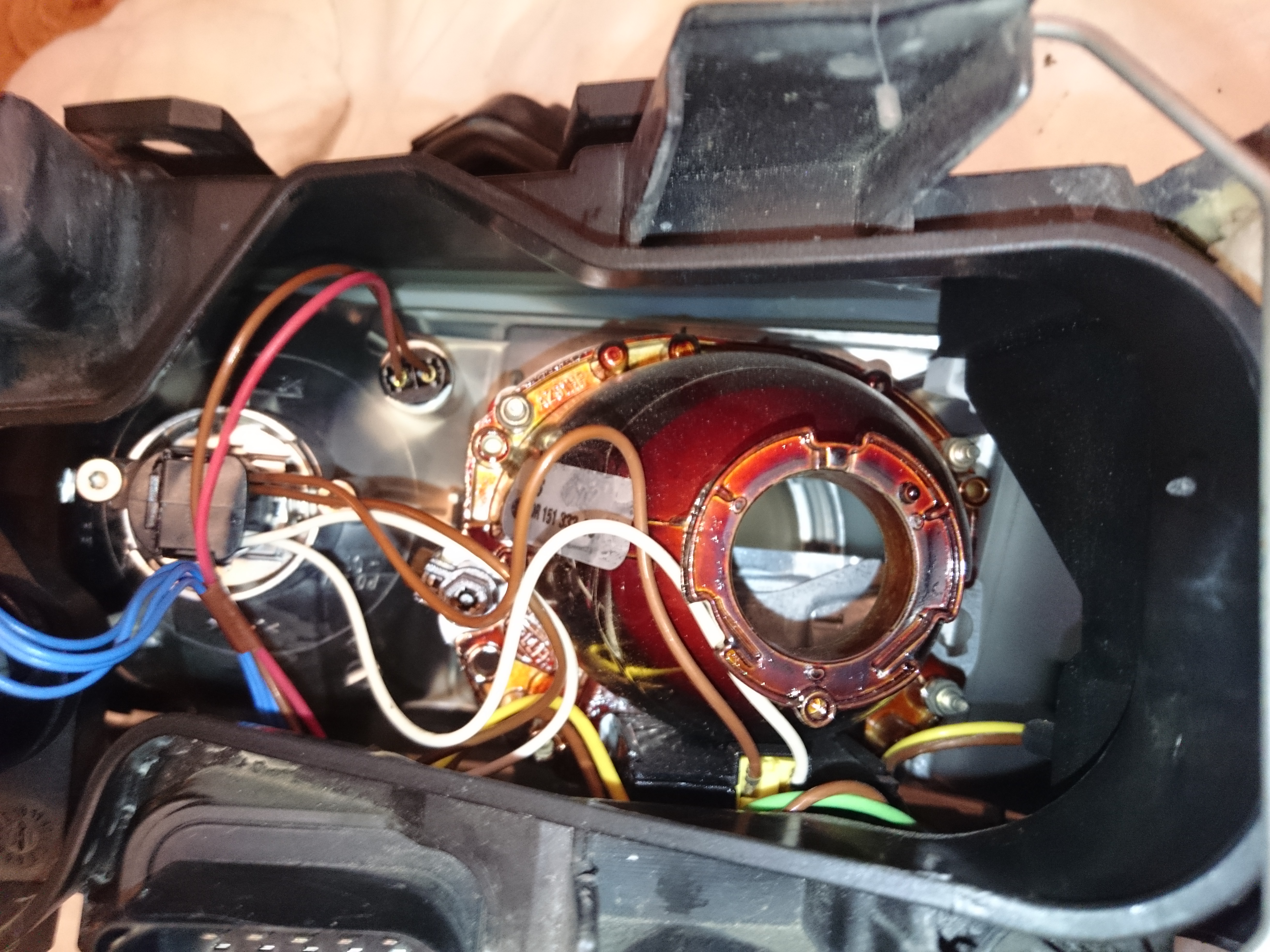

Ei tea kas reflektori saaks kätte ilma klaasi eest võtmata?
http://www.upload.ee/thumb/5329126/DSC_1008.JPG
karly
Registreerunud 26.11.08
Asukoht: Pärnumaa
postitati 12.11.15 21:46 Tsiteeri
Kruvidele vast peaks ligi saama.
Kui ei saa siis on lihtsam koos luubiga välja võtta(kui mahub).
