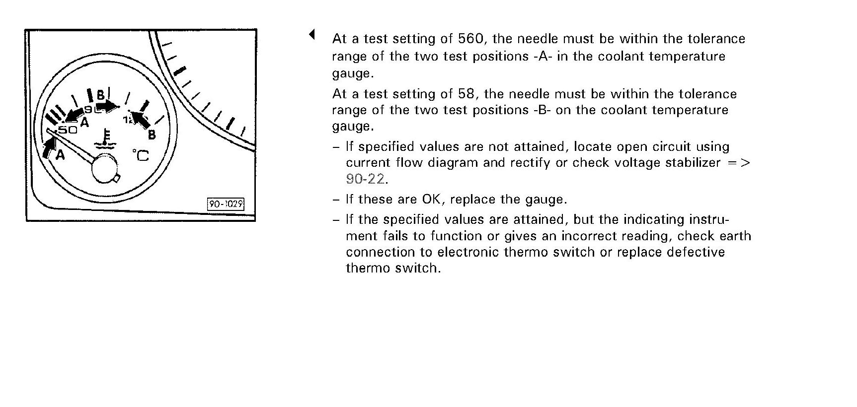

Kella testitakse püsitakistitega.
(mida saab a la oomipoest paarikümne sendiga osta)
https://www.upload.ee/thumb/5293447/tempi_anduri_testimine.jpg
Kui kell on korras (tõenäoliselt on) siis tuleks mõõta ka anduri väärtused, eriti just sooja mootori puhul.
See võiks samamoodi kõikuda 600st külmalt kuni 50midagi oomini kuumalt.
Sinu omal tõenäoliselt on soojalt takistus veelgi väiksem - anduri vahetus.
