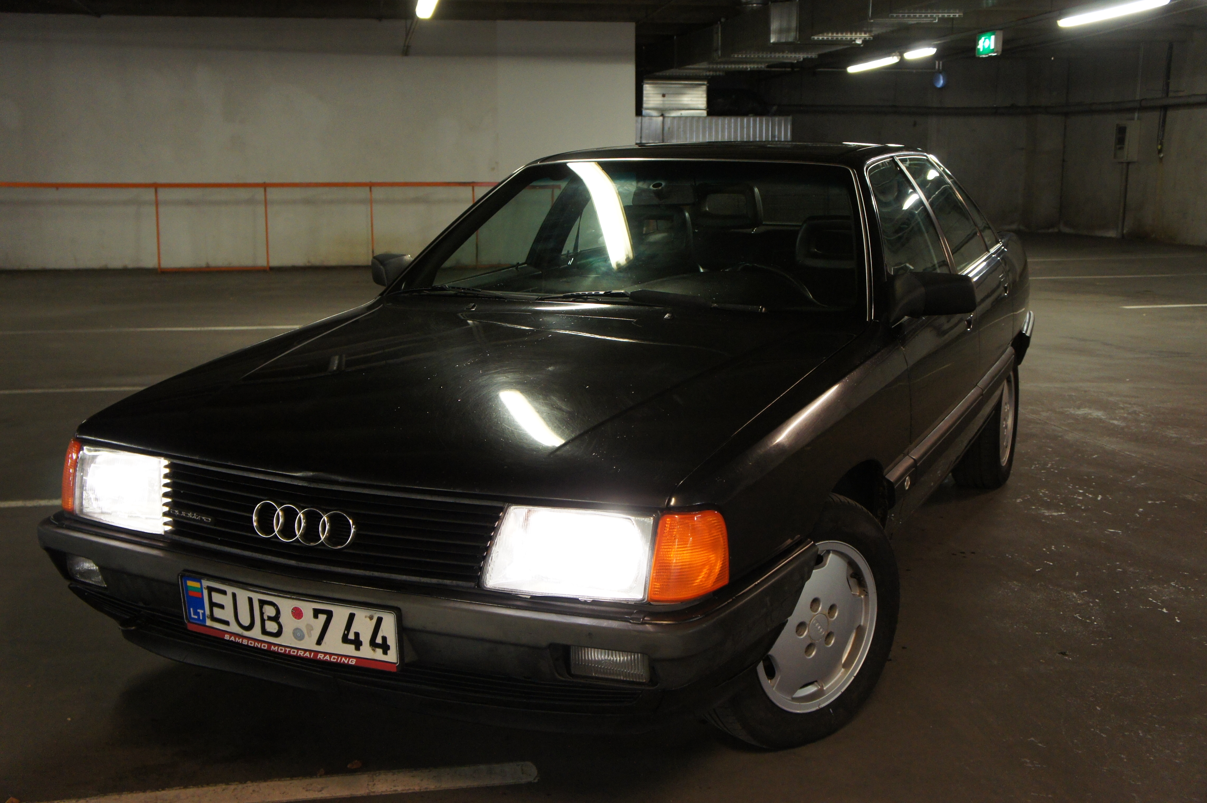

Tõin siis endale lõpuks Quattro sigari. Algul oli plaan tuua üks 100 sport, kuid siiski ikkagi läks kellegile teisele.
Ja auto ise selline:

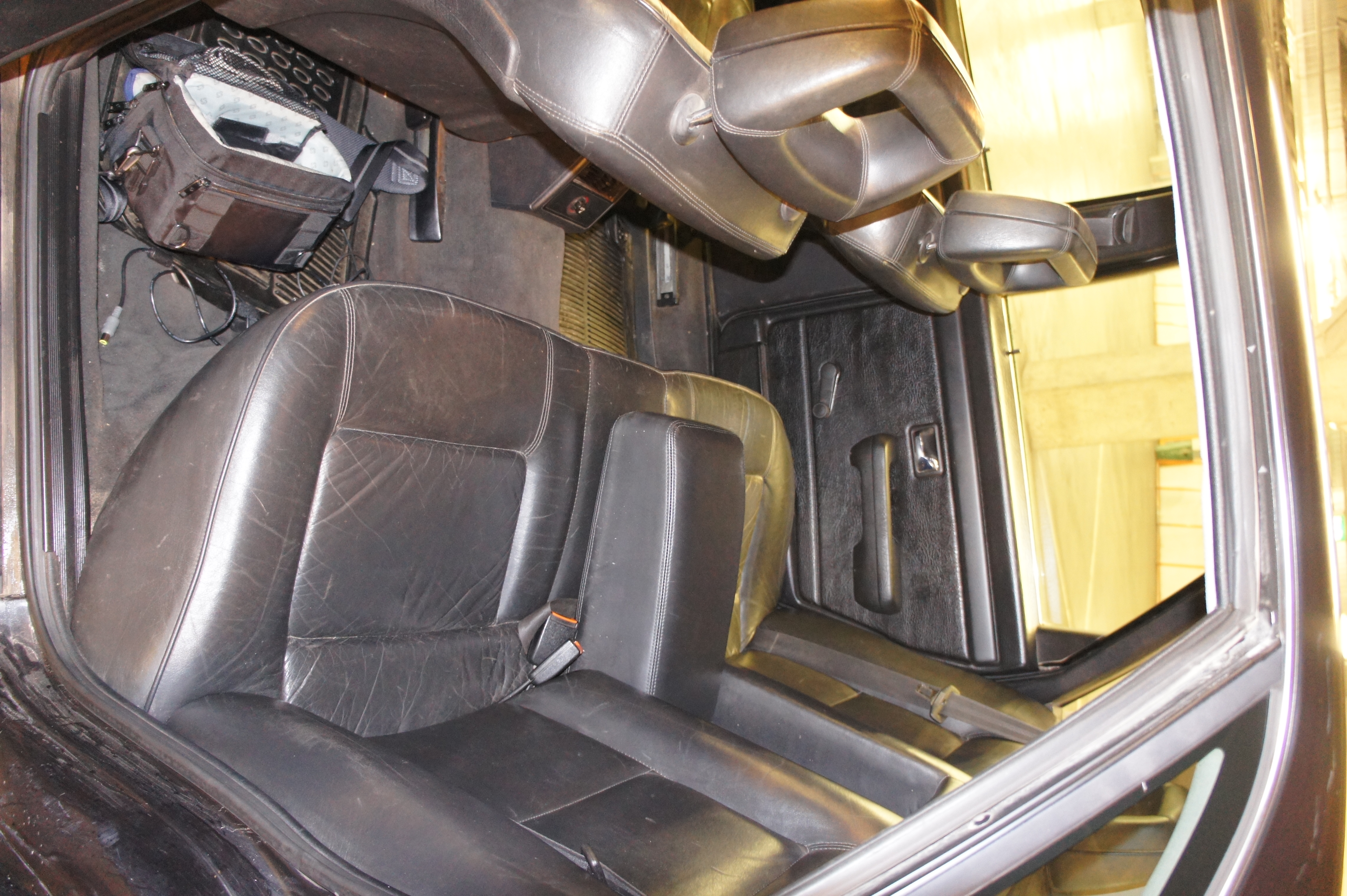

nn. Confort nahast istmed(esimesed soojendusega, mis töötab vaid kõrvalistuja poolel) koos nahast uksepolstrid, kärukonks ja gaasi seade. All originaal veljed ja varu rattal ka veel originaal rehvki peal(mõõtudeks vist oli 205/65/R15)

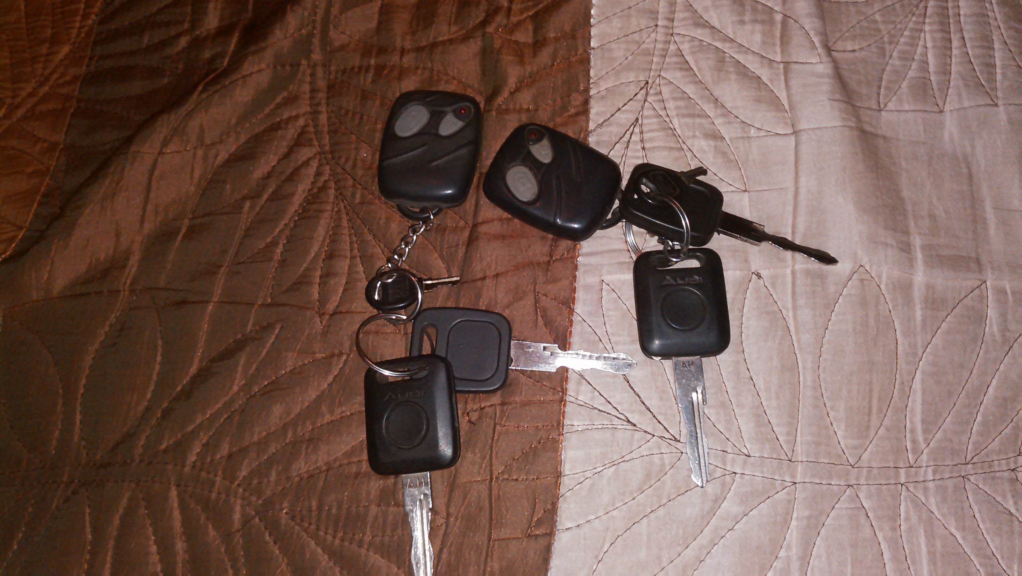

Kaasa anti kaks paari võtmied:
https://www.upload.ee/thumb/5271192/20151019_004_1_.jpg
Kõik lukud keeravad:cool: Ainult süütelukk on vahetatud. Kuid, eks selle vea peab kah kuidagi parandama.:)

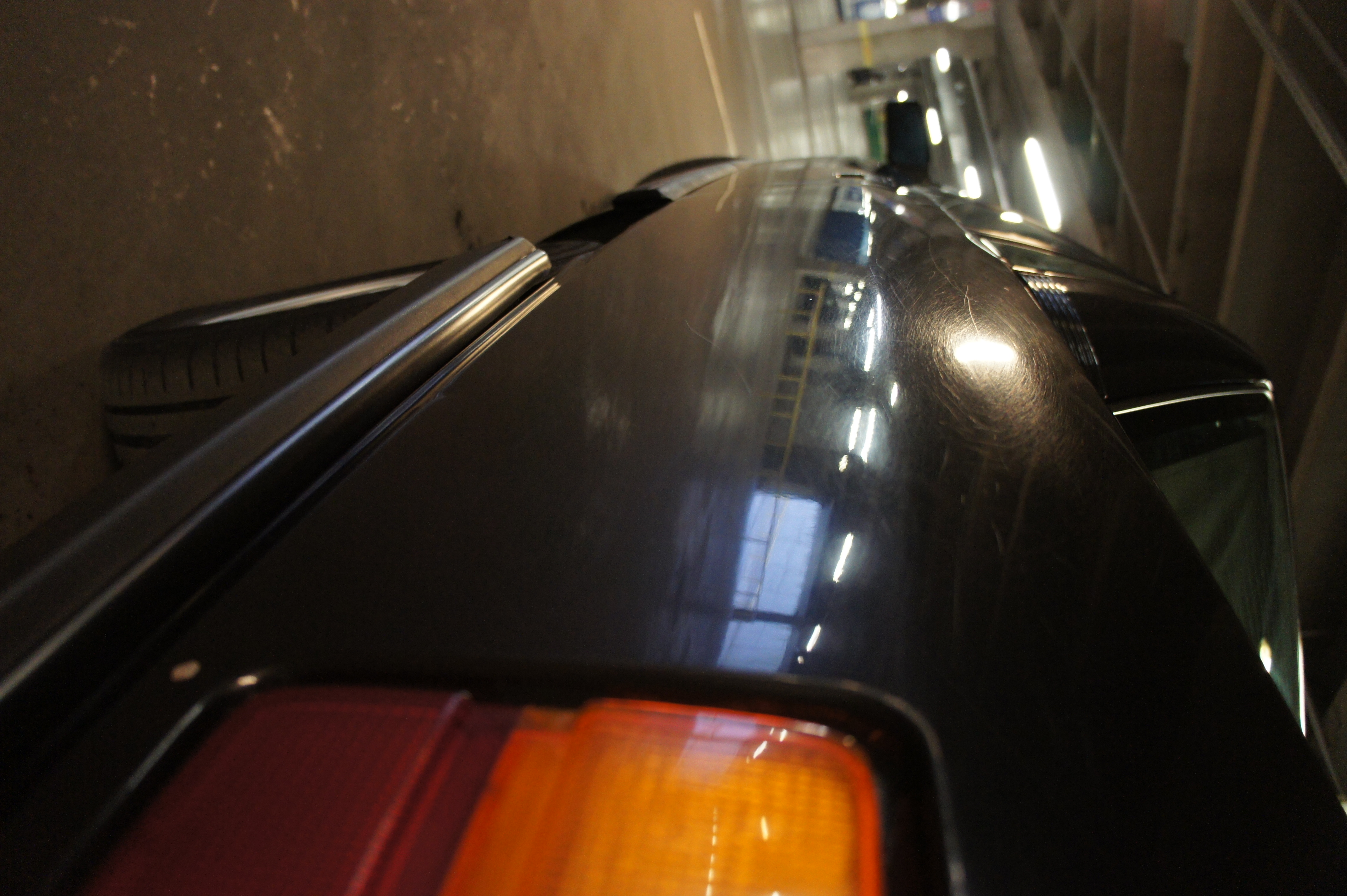

Sillad ise korralikud, kere esmapilgul hea, värvkatte "allpool vööd" vajab hoolitsust.

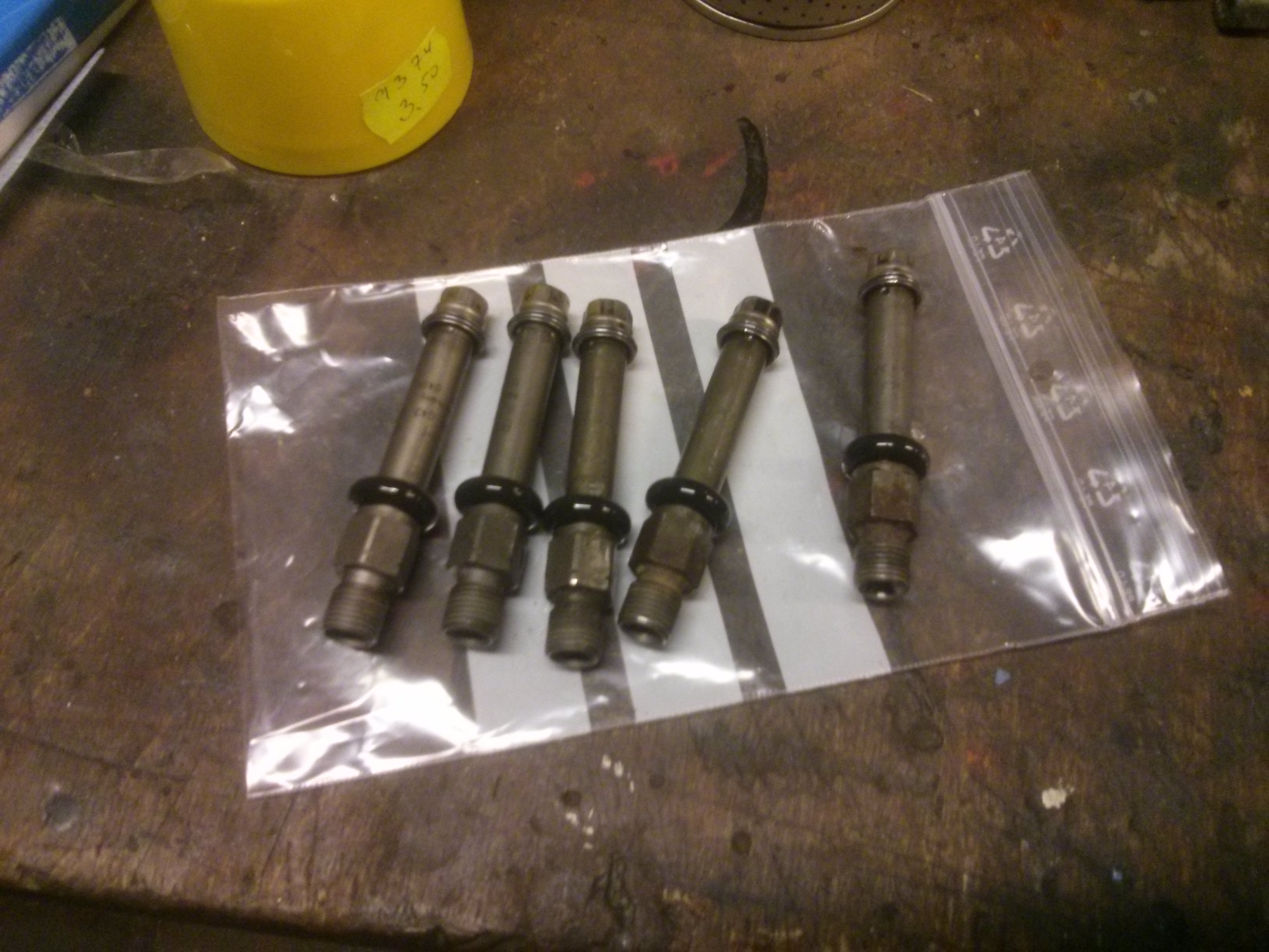

Tõin siis proovimiseks kasutaja treilop käest tema auto vanad pihustid ära, millest 2/5 töötasid peaaegu, et ideaalselt.
Endal laiutas selline vaatepilt:
https://www.upload.ee/thumb/5300446/IMG_20151031_002505.jpg
Selgus, et kaks pihustit on vahetatud suht hiljuti, toodetud 2013 aastal ja nod olid ka ainukesed, mis ka töötasid korrektselt.
Teised samuti mingil hetkel vahetatud, kuid paljud avanesid päris madalal rõhul ning samuti tilkusid peale pihustamist.
Hetkel 10 pihustist 5 parimat välja valitud (vahetusse läksid loomulikult kõik o-tihendid ja samuti pihusti plastik pesad) ning enam masin ei puterda. Vast poole minuti jooksul tühikäigul tiksumist on kuulda, et jätaks vahele. See võib ka millegist muust tingitud olla.
Samas arvan, et pidu teiseringi pihustitega kauaks ei ole ja vahetan ka teised 3 välja.
Hetkel ka soojalt tühikäik kõrge(umbes 1000-1100 kellaploki järgi).
Samuti väike probleem ka koormuse all. Nimelt 3 käigust alates tuleb nn. fuel cut 5k pöörde juures. Eks peab pumba ja vaakumid kah üle vaatama.

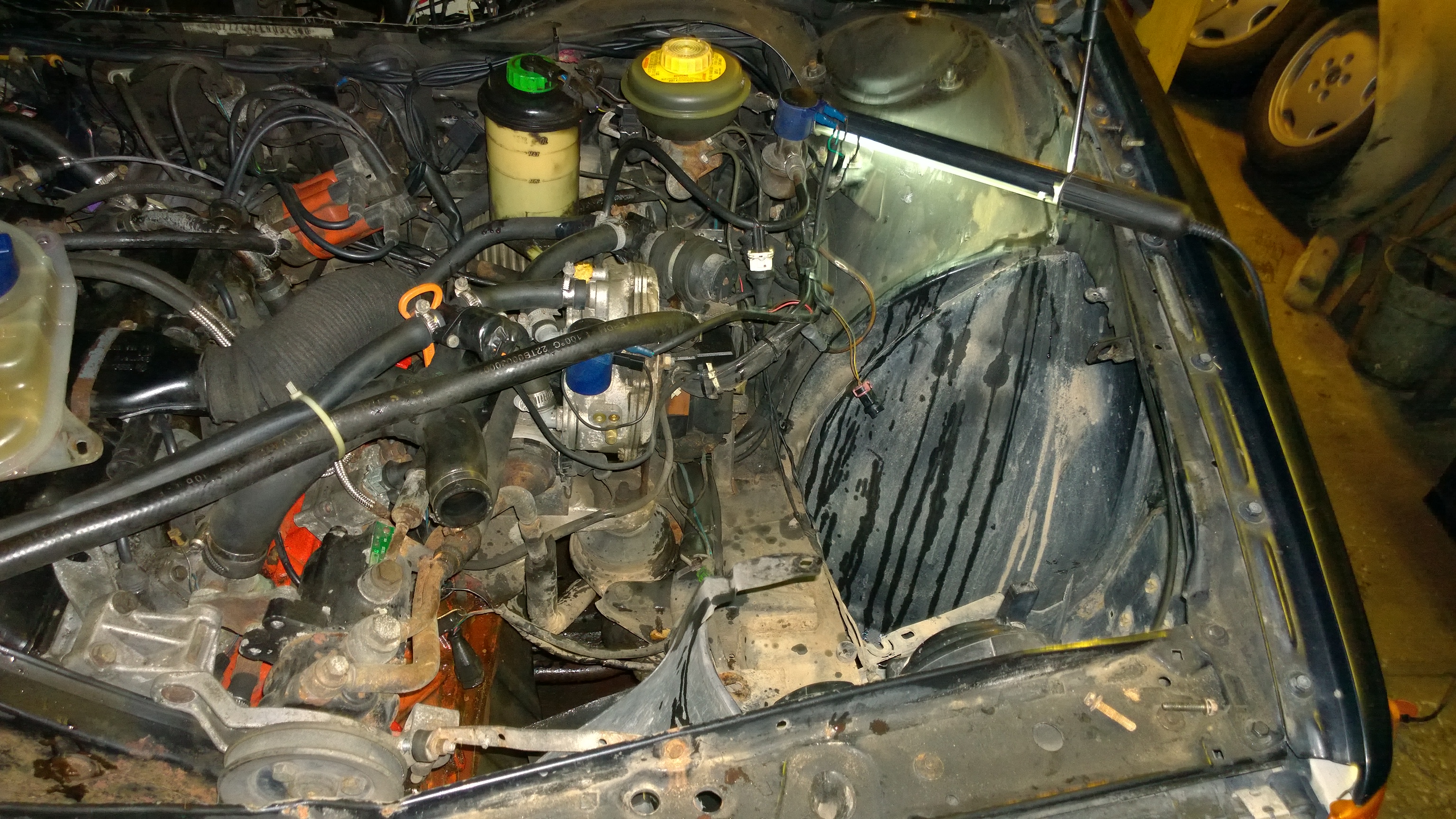

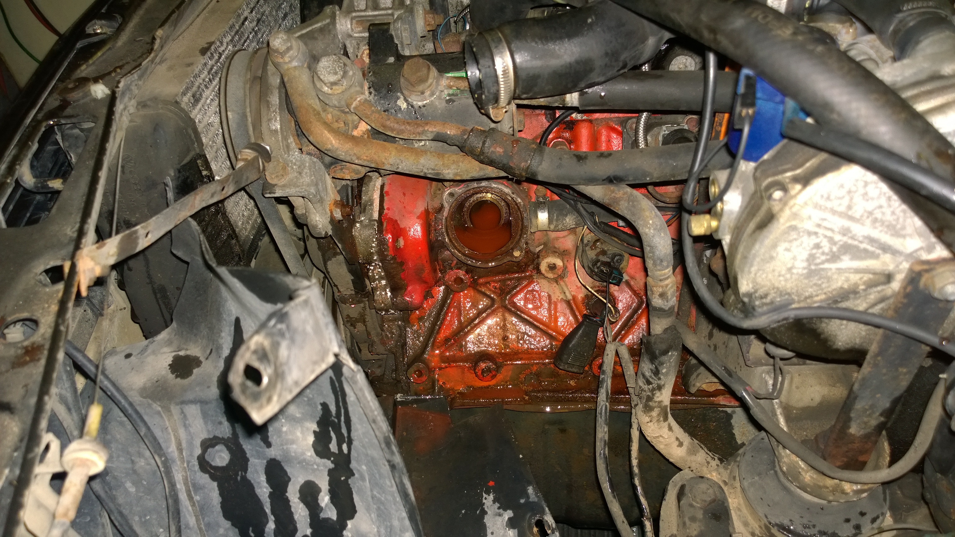

Väike udune pilt ka mootori ülemisest otsast ilma klapikambrikaaneta:
https://www.upload.ee/thumb/5300445/IMG_20151030_225645.jpg
Homme proovin ka veidi paremaid pilte auto teha.

Kas sul segukruvi ka näpitud on? Mu mäletamist mööda oli mul algusajal segu vale kuskile poole ja siis tekkis ka see nn. fuel cut.
Mul ka pihustite vahetusest vanad veel seisavad a milline neist enamvähem korralikult ka töötas küll kahjuks ei mäleta.

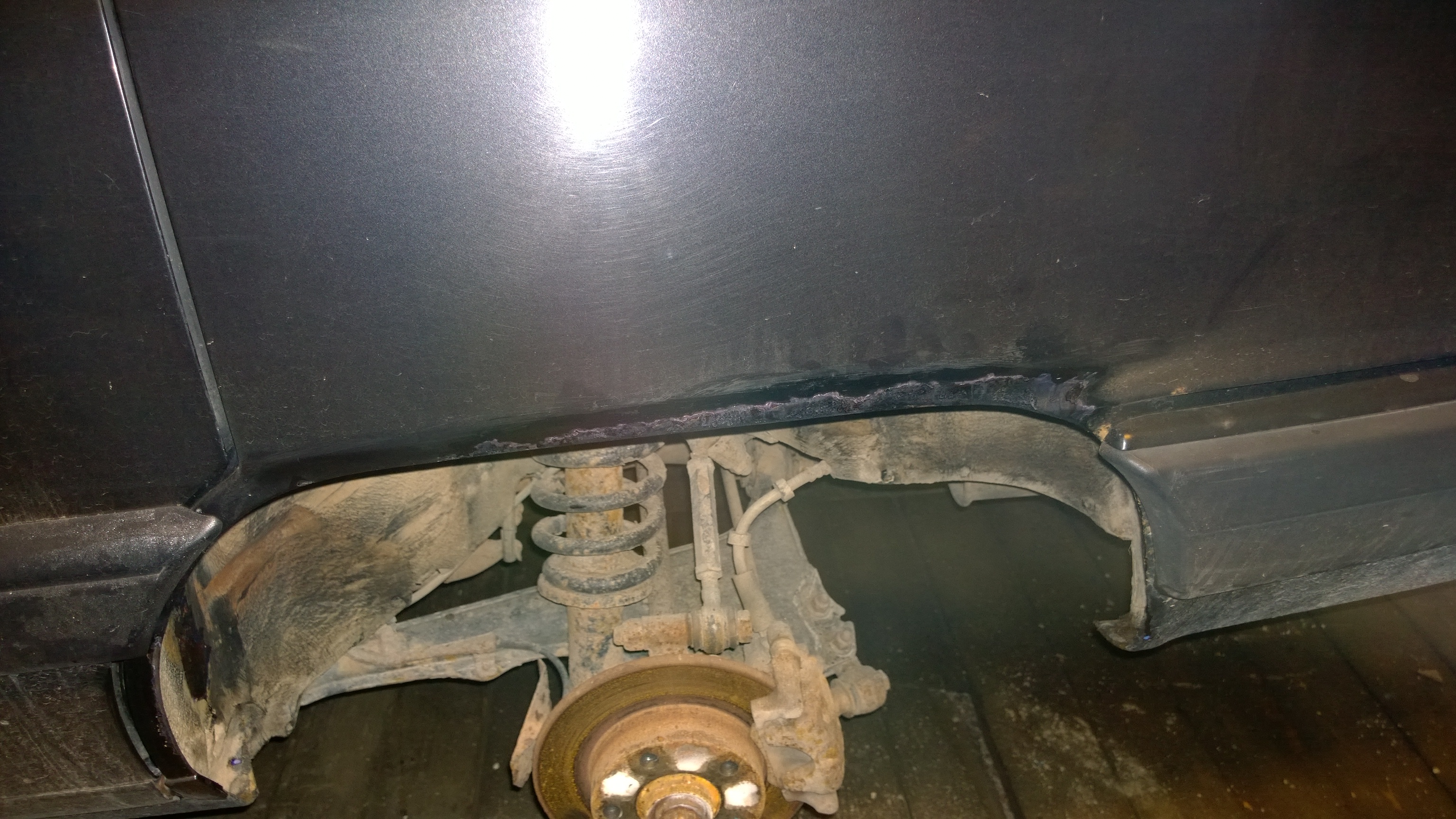

x Juhipoolt tagumine murekoht roostest puhtaks nühitud ja roostesurm+Hammerite peale kantud, et asi hullemaks ei läheks

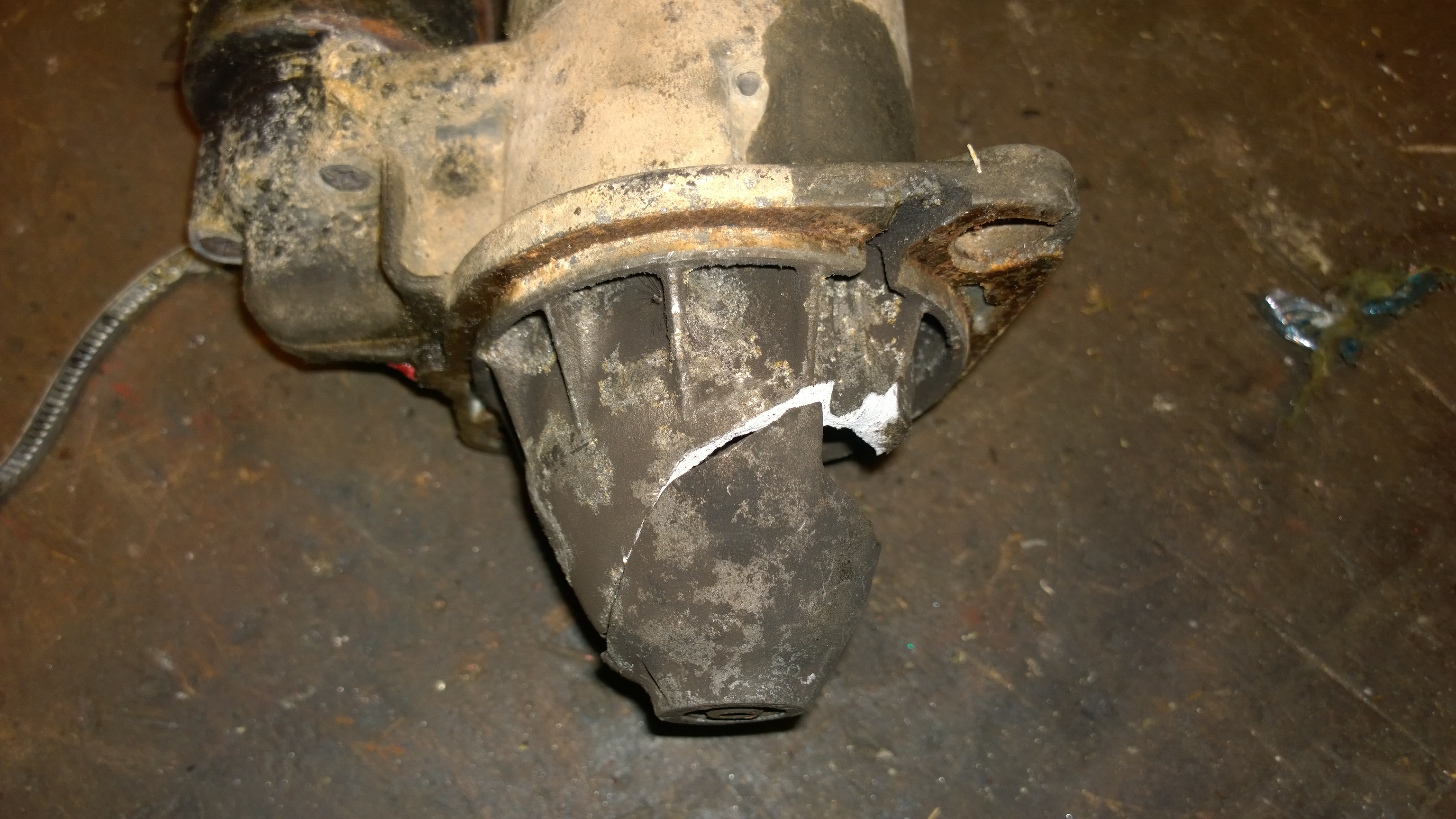

x Starter maha võetud ja ajutine asemele pandud, kuniks uus Bosch-i oma kohale jõuab (Vana käis väga halvasti ja korpus ribadeks)
