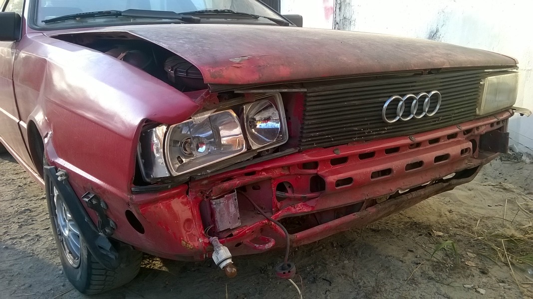

Edasi juba murelikumad pildid.
Esiotsa avarii
http://www.upload.ee/image/5266608/nina.jpg
Ja sellega kaasnevad deformatsioonid kapoti all
http://www.upload.ee/image/5266601/kortsus1.jpg
http://www.upload.ee/image/5266604/kortsus2.jpg

Huvitav, miks suunatulekangid ja esituled-võre on typ81 omad (tagatuled peaks ka vist mustad olema), kuigi tegu võiks ikkagi olla uuema typ85 mudeliga?

Oot.Nagu ma olen aru saanud ,siis oli type 81 ees ühelpool kaks eraldi tuld.Ja type 85 oli juba pika tuleklaasiga.Või olen ma millestki valesti aru saanud?Suunatulekang-las ta olla vanem.Pea-asi ,et toimetab.Ja lõppkiirusele see ei mõju.

Neid erinevusi on väga palju, Stanged, armatuurlaud, suunatulekangid jne. Lihtne mille järgi tulesid ära tunda on see, et Typ81 esituled ja võre on vertikaalsed, Typ85 peal on nad juba veidi kaldu. Sama loogika kehtib ka sedaani puhul, kus on H4 lähituli ja suund kõrvuti. Nn "USA" tuled olid enamasti küll ainult varasematel typ81 isenditel (kuigi neid oli ka typ85 omi), kuid tehti ka selliseid pikkasid tulesid nagu su masinal on paar hooaega enne typ85 facelifti.

Sel isendil ka veljed 4x100 mitte 108. Võimalik, et erinevused on tingitud väikesest mootorist...
