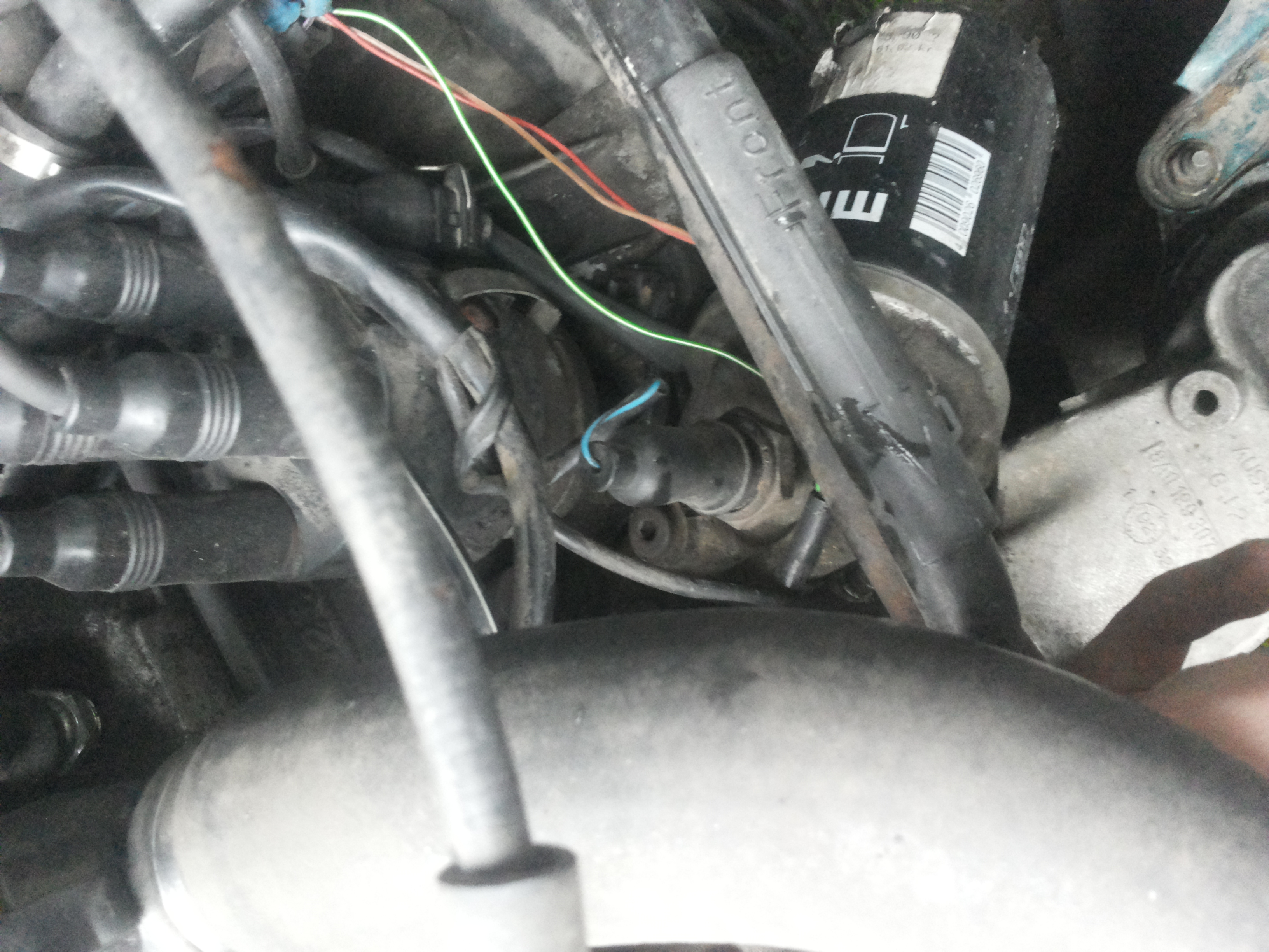

Kui koju jõuan, teen pildi ülemisest andurist.
Edit: Pildid
Ülemine andur
http://www.upload.ee/thumb/4873973/20150730_183727.jpg

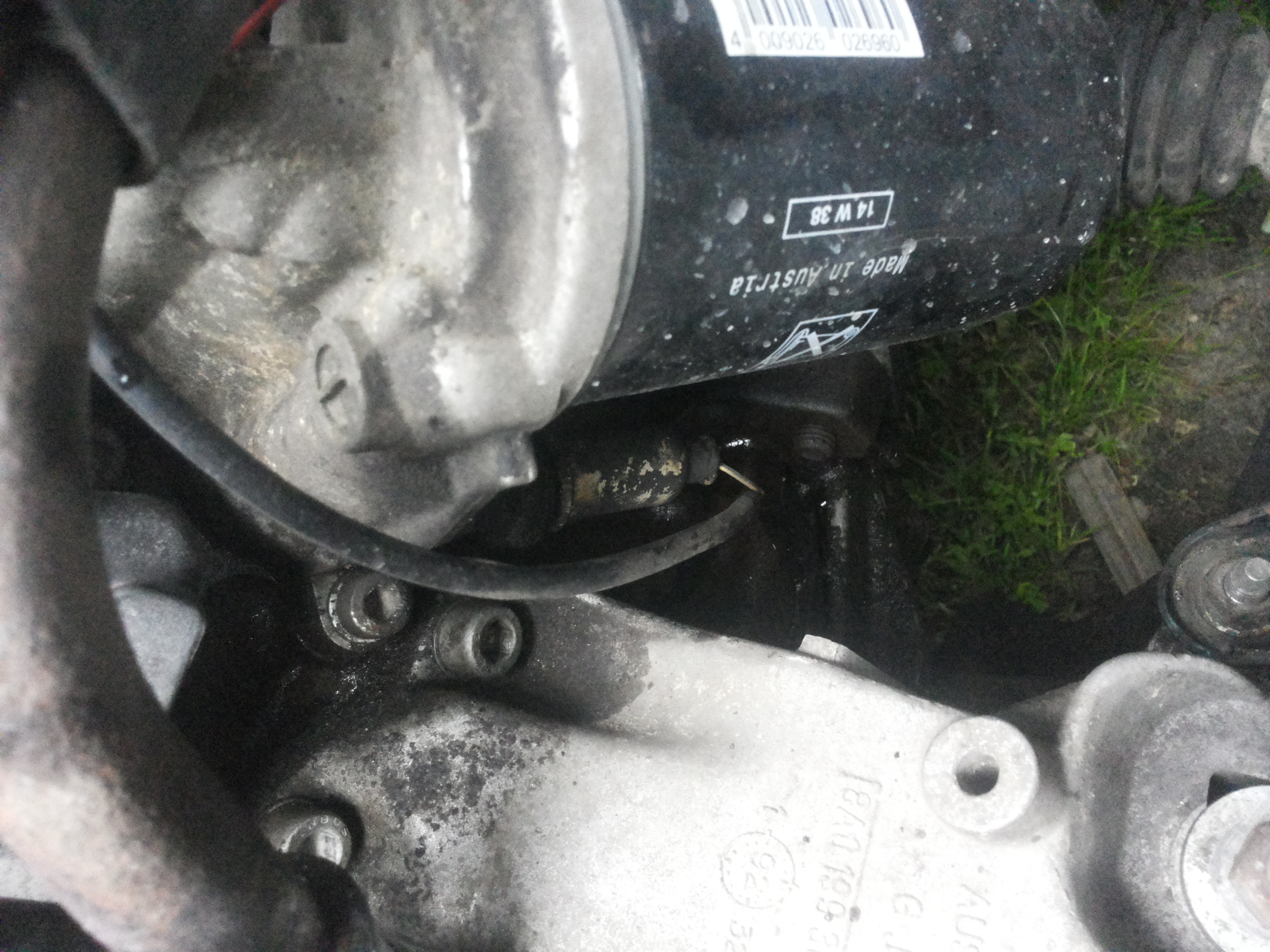

Ja alumine andur
http://www.upload.ee/thumb/4873974/20150730_183742.jpg
Ehk on abiks :)

postitati 30.07.15 17:13 Tsiteeri
Algselt postitas: r384n3
Edit: Pildid
Ülemine andur
Ja alumine andur
Ehk on abiks :)
Tänud, nüüd tean mida kontrollida :)
