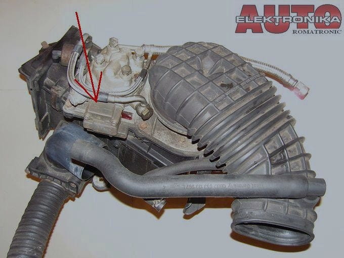

Tühikäigul mootori pöörded kõiguvad päris palju enamusajast ja ühekorra isegi ei läinud käima. Aga nii kui juhe võtta selle anduri vms küljest, siis kõik läheb tagasi normaalseks. Kütust võtab ka tõenäoliselt rohkem kui see julla taga, sest pärast pikka sõitmist ilma selleta oli kõik normaalne ja kui see järgi panna siis hakkasid pöörded kõikuma ja kütuselõhna viskas ka rohkem üles. Keegi oskab öelda mida täpselt see jublakas teeb või miks selle lahti ühendamisel kõik normaalseks läheb?
Jupp ise pritsepea küljes nagu arusaan, siis mingine kütuserõhu regulaator?
Pilt asjast: http://romatronic.pl/userdata/gfx/1de46cb986d0dcef89b0e027a9b6b458.jpg
VW kood: 2437020009.
Tegemist 2.3 NG mootoriga.

Oled õigesti arusaanud, tegemist on jah rõhuregulaatoriga. Kõige parem vii auto spetsialisti juurde kes tunneb antud pritsesüsteemi hingeelu, ning kulutused on minimaalsed et auto korda saada. Tallinnas on selline koht nagu Speedster, Hannes on mehe nimi minu R5 oli peale tema juures käiku hoopis teine maailm! Tartu ja Viljandi kandis on ka paar tegijat kuid täpsemalt ei oska rääkida.
