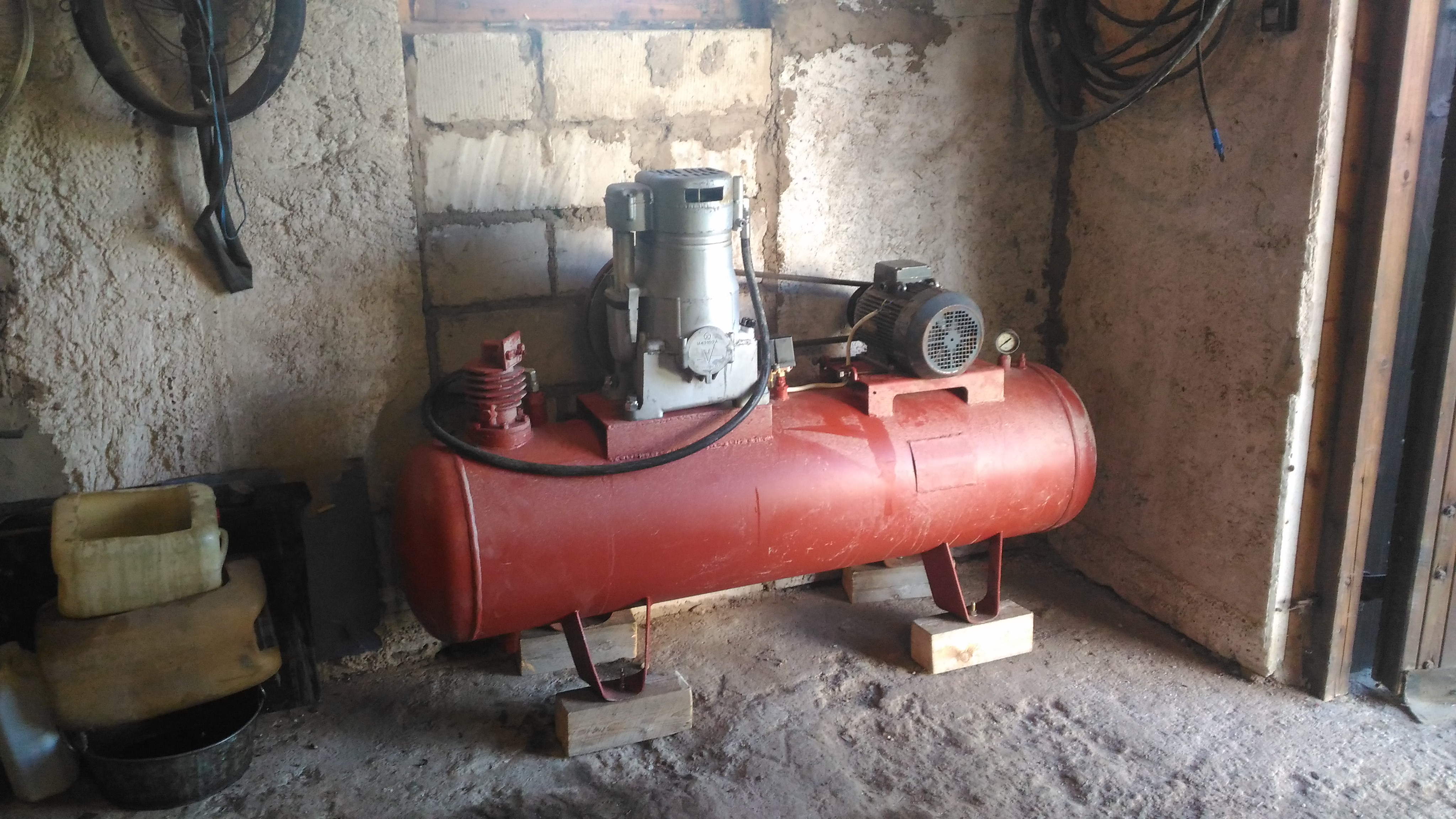

Teemasse ka siis, milline kompressor lõppude lõpuks sai.
Sai hea hinnaga soetatud selline elukas, https://www.upload.ee/image/6240731/P_20160802_173222.jpg
Sigarahul antud ostuga, rahuldab igasuguse kompressori vajaduse ära.

Ma pigem jah selle "34Nm" info mõttes tegin klõpsu, aga jah olgu see asi ise olemata. Tuli mullegi mingi muu suurema komplektiga sellelaadne "hädaabi" kaasa, aga ei avanud see asi mitte ühtegi kõvemalt kinni olevat polti/mutrit isegi M8 läbilõikest alates.
PS! Teema algataja on teinud väga hea soetuse. Korralik paak kompressori taga on põhimõtteliselt "must have", et saaks normaalselt tööd teha igasugu pneumodega.
