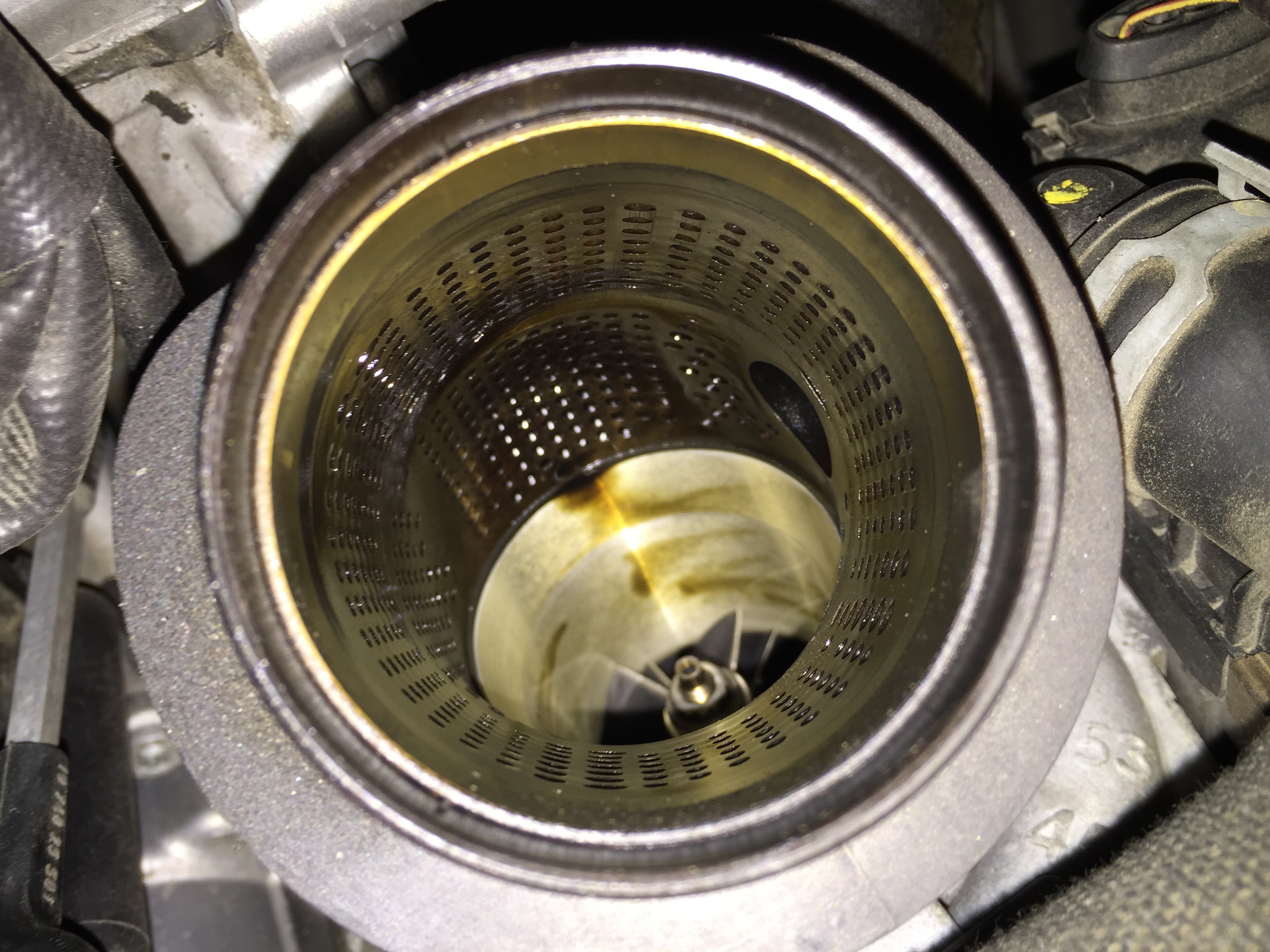

Ei hakanud uut teemat tegema,
Kas see on juba hullu?
https://www.upload.ee/thumb/4531882/E3B2E34D-69BA-4FBA-9E32-C622D9400F55.JPG
Siin link pildile https://www.upload.ee/image/4531871/image.jpg

Mis sel pildipeal hullu peaks olema, tavaline turbo ju? Kas turbo geomeetria liigub vabalt algusets lõpuni kui klappivahetasid siis hea testida. Teise autopealt klappi pannes pead selle täpselt paikka panema, et viga ei viskaks. Kui mootor on valesti peal ei saa ta liikuda oma lõpp väärtuseni ja viskab vea sisse sama ka kinnise geomeetria korral. Uut mootorit saab ühe korra jah õpetada. Kas see piiraja kruvi on alles kuhu vastu hoob max asendis läheb? Toda näppida ei tohi! Muidugi võivad juhtmed ka katki olla tavaliselt kohe klapi pistiku tagat.

Piilusin täna sinna lihtsalt, ise ekspert pole aga olen kuulnud et paha paha kui turbo õli lekib. Tahtsin teadjate arvamust. Tundub, et okei siis.
postitati 20.02.15 18:36 Tsiteeri
Algselt postitas: SilverL
Ma pole mingi turbotark, aga sellised on need külmad kojad puha välja näinud kõigil, mida olen vaadanud. Väike õlitilk ikka leidub seal.
Soyer
Registreerunud 14.06.05
postitati 20.02.15 19:10 Tsiteeri
Õli satub sinna karterituulutusest.
SilverL
Registreerunud 18.07.13
Auto: A6 Avant C7 FL BiTDI
postitati 20.02.15 19:33 Tsiteeri
St. Tuulutus umbes?
postitati 20.02.15 21:02 Tsiteeri
Ei ole umbes!
Lihtsalt natuke õli läheb sealt sisselaskesse. See on nii 99.9% autodel, ära muretse nüüd :)
tl470487
aeg maha
Registreerunud 06.07.11
postitati 20.02.15 21:30 Tsiteeri
Ühtlasi ka ebapiisav hooldus. Näiteks, kui õhufilter "korgi" peale saab siis polegi sellel süsteemil, mis vaakumit kogub muud teha, kui karterist õhku "juurde küsima" minna..., mis omakorda tähendab seda, et rohkem antakse sealt õli kui õhku.;)
postitati 20.02.15 22:46 Tsiteeri
Algselt postitas: tl470487
Soovitan reaalselt rääkida siis, kui oled nende autodega rohkem kokku puutunud kui foorumis filosofeerides.
Eranditult KÕIK 3.0 TDI turbo esised näevad nii välja, ka need, mis iga 10 000 tagant hoolduses käivad ning ka alla 100 000 sõitnud isendid.

postitati 20.02.15 22:55 Tsiteeri
Ja siis? Vaidled vastu, et korgistunud õhufilter + hooldamata karterituulutus ei oma mõju?
Tead oma kogemustest ja kõigi eest rääkida, et 10 000 tagant igas suvalises hoolduses vaadatakse neid 2 punkti(?) Piiks eksole?

postitati 20.02.15 23:07 Tsiteeri
Rahune maha ometi.
postitati 21.02.15 00:09 Tsiteeri
Võta suvaline A6 3.0 TDI, pane tutikas õhufilter ja tutikas karterituulutus ning vajuta kaks korda tühjaks torud normaalselt ning näed samasugust pilti.
Ei ole mõtet mingit lambihäma ajada. Me tegeleme nende autode hoolduse ja tuuninguga igapäevaselt.

postitati 21.02.15 00:22 Tsiteeri
Hästi. Nõus, et kuivaks ei saa aga sellel pildiv oleva ilmselt siiski ületab.
Sul on ilmselt juba homme võimalik teha test #2. Kaaneta õhufiltri boorid; näiteks mingi vana filter aerosoolvärviga või lihtsalt filtri alla midagi takistavat valida ja vaata/võrdle selle "õlitilga" suurust.

Mõlemil juhul satub turbo imiavasse kõvasti õli, mudane filter ja ka koormusega. Mul naabrimehel 2011 q7 3.0tdi ja veab pidevalt suurt 7m haagist(2-6 saani) Soome ja Otepää vahelt ning turbo sisendava ja selle imulõdviku vahelt lausa lekib pärast suuremaid otsi korralikult, sest koormus on suur ja jokk. Vahel tuleb küsib pärast 1000km koormusega otsa, et mis jama, kärsakas (mis tuleb parema vl. kollektori kohalt) ja siis Tallinnnas vahel kuu-paar ilma otsese probleemita.
