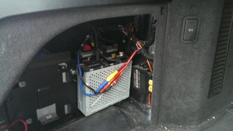

Lisaks on mul küsimus veel GPS'i kohta. Kas see oli D3 lisana? Või piisab navi plaadi soetamisest ja asi toimib?
Küsin kuna lisade koodidest leidsin sellise:
7Q0 = Without navigation device
rakkim
Registreerunud 28.01.06
Auto: Audi A8 4e
postitati 24.12.14 16:48 Tsiteeri
Kui navi box on pagassis olemas, siis plaat sisse ja toimib. Minu oma sõi ilusti isepõletatud plaate.

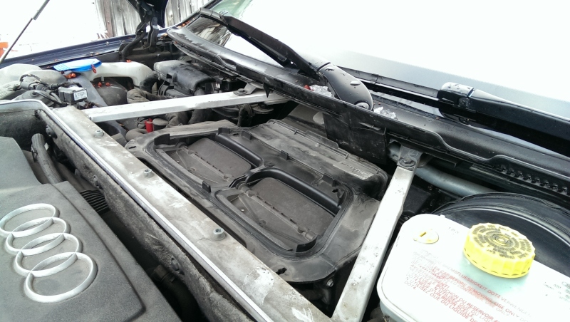

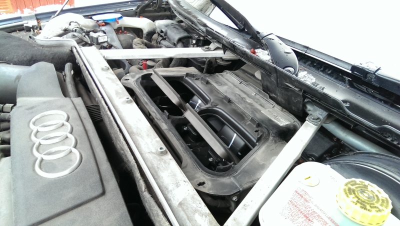

Täna kakkusin mootori tagant plastikud maha, et näha kui keeruline neid labade mootoreid vahetada on.
Igaks juhuks tahtsin ära katsetada ka mootori V71 korrasoleku (kuna algselt oli sellel ka viga peal).
Kliima sees:
http://www.upload.ee/image/4456403/IMAG0903.jpg
Kliima väljas:
http://www.upload.ee/image/4456404/IMAG0904.jpg
Tundub, et sellega asi korras. Endiselt aga klaasile sooja ei tule ja üks viga tuleb tagasi:

Halvaks üllatuseks tuli ka see, et Navi vist minu autol pole (Navi DVD-seade puudub):
http://www.upload.ee/image/4456428/IMAG0862.jpg
