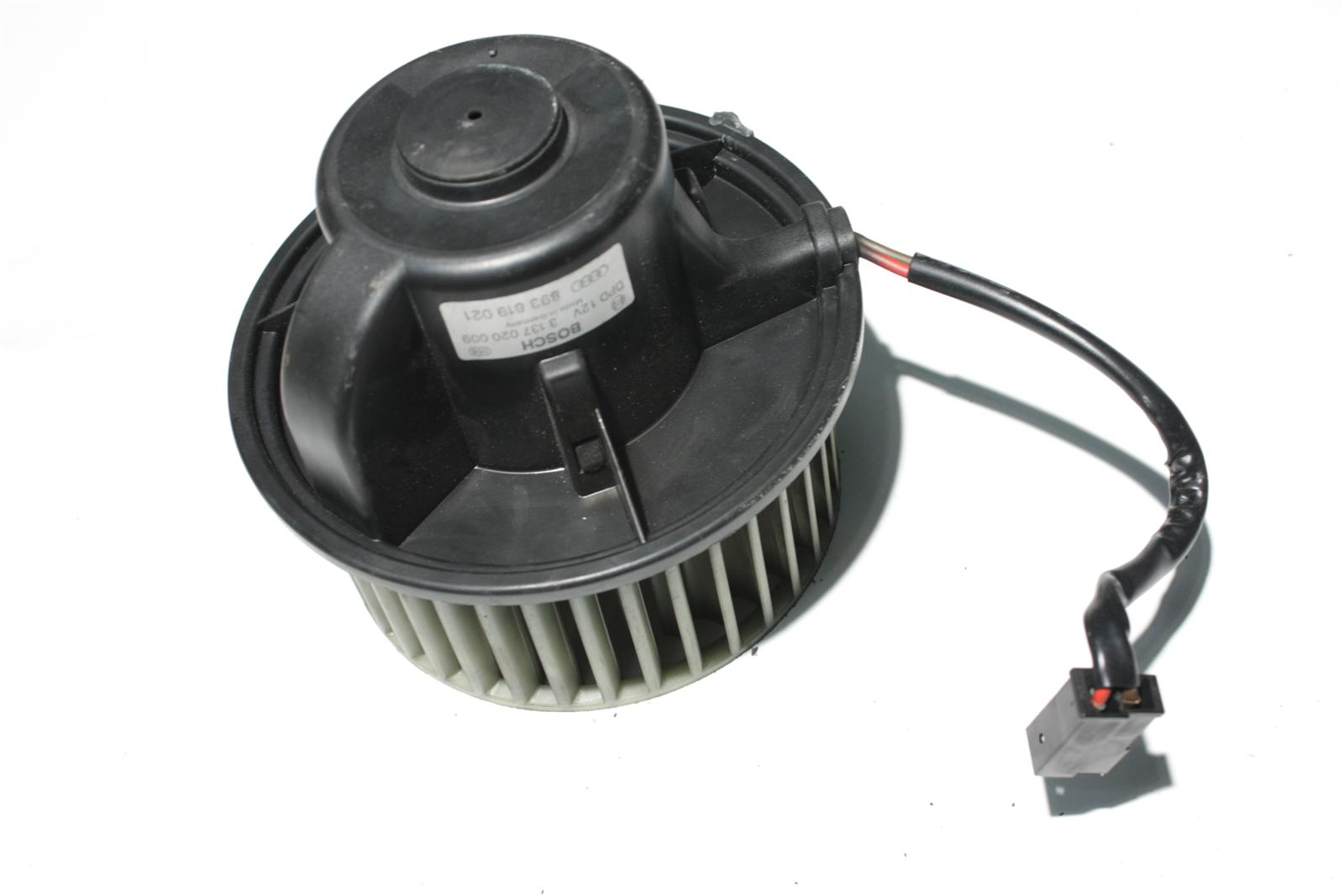

audi a4 salongi ventilaatoriga probleem.
Tere!
Selline probleem siis ,et salongi ventilaator töötab siis kui ise tahab peaaegu. Kui käega matsu annan kinda laeka taha hakkab vahepeal tööle. Mure siis tegelt selles ,et kuidas see ventikas seal ära tuleb. Ei näe ühtegi kruvi vms millega see seal kinni oleks. Tegu 1995a audiga ja ilma kliimata.
Ärge saadke mind teistesse teemadesse jne kuna nendest ma abi pole saanud kuna kõik teemad kliimaga masinate kohta ja mul ei käi nii ära nagu nendel.

Ühenda juhe lahti, mitte vendi poolt vaid teiselt poolt(resistori juurest), seal peab olema mingi lukusti-mille avad ja pöörad venti päripäeva ja tuleb välja.

Ventilaatorist tuleb 2 juhet ja täpselt sinna korpuse üles. Sellest sain juba siis aru aga ei saanud aru kuidas see vent välja tuleb. Eks proovin ja annan märku kui sain ;)

Sain tehtud :) kui kellegil sama probleem ilma kliimata masinal siis teadke et vanad audi 80 omad ja vw passati omad sobivad sinna 1:1
postitati 03.12.14 17:08 Tsiteeri
Algselt postitas: pure23
Jah, kuid neid on 2 erinevat siiski.
Küljelt kinnitusega:
http://www.bakelit.hu/portal/static/upload_apro/2010-12-04/387688_im0.jpg
Alt kinnitusega:
http://www.auditeile-wolf.de/Bilderindex/Shop/KlimaHeizung/Lueftermotoren/Geblaese-1.jpg
Ilmselt pead silmas viimast ja see on tõesti universaalne tehtud :cool: .
pure23
Registreerunud 17.09.14
Asukoht: Rakvere
Auto: Audi a4 b5 1.8 92kw
postitati 03.12.14 19:49 Tsiteeri
Alt kinnitusega:
Mul on see alumine variant. Ja sain vw passatilt endale uue. ( 1992 aasta omalt)
