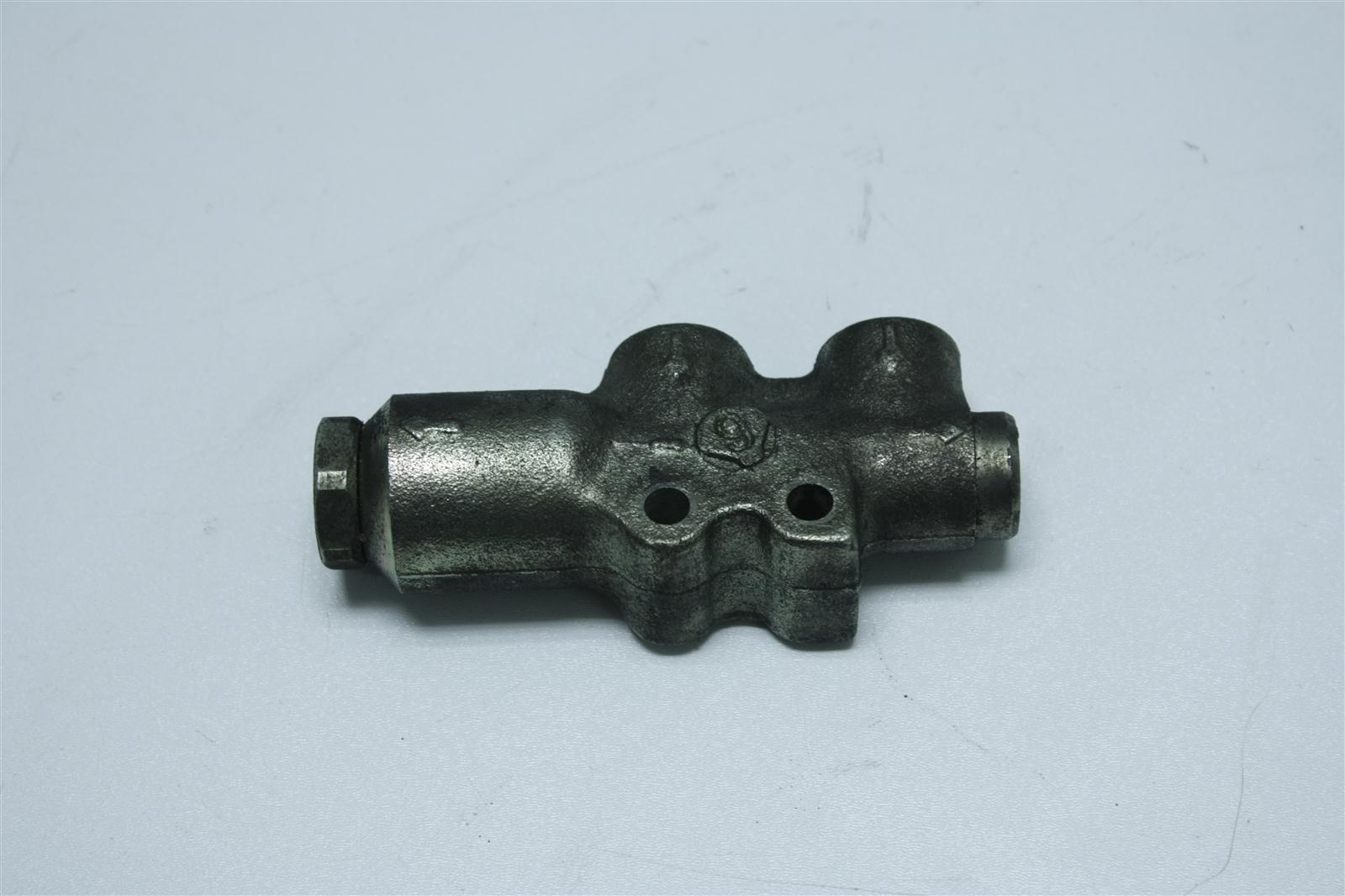

Kus too regulaator asub ja milline see üldse b3/b4 quattro puhul on? Esiveolisel oli suur eraldi jurakas tagasilla küljes, aga quattrol? Küsin seetõttu, kuna enda masinat quattroks tehes doonori küljes sellist eraldi juppi polnud ning sügisel kruusal pidurdades oli seda kässari effekti väga hästi tunda. Samuti annab praegu jäisel teel pidurdades endast märku.

Ma eeldan, et see on pisike kolmik mis enne tagasilda on. Homme võin sellest pilti ka teha. Enda coupel asendati see tavalise kolmikuga ja pidurid läksid tänu sellele konkreetselt pekki.
postitati 25.11.14 19:42 Tsiteeri
Weiks, nendel peaks see siiski olema pommi küljes, mitte kusagil eraldi.
Pidurdusjöu regulaator.
http://www.auditeile-wolf.de/Bilderindex/Shop/Bremsanlagen/Sonstiges/Regler-7.jpg
Commodore, ilmselt räägid lihtsalt jagajast, ehk ongi lihtsalt kolmik (distributor for brakeline).

Sellel isendil on ees kapoti all see regulaator, tagasilla küljes ei asetse miskit. Taha läheb tehasest üks toru, mis kolmikuga laiali jagatakse.

Kas ABS-ga autodel üldse on seda tagasilla kohal olevat rõhuregulaatorit? Enda 90-l pole igatahes näinud ning teistel sellistel samuti ei meenu.

Jah, seda juttu olen kah kuulnud. Masinad läbisid ilma igasuguse võimlemiseta piduri efektiivsuse testi ja ei mingeid "kännu taga kinni" kui vajutad teemat. PS! ABSiga isenditel kasutatakse sama regulaatorit ka quattro puhul. Iseasi, mis keredele ja mis komplektsuses neid sel ajal masinatele peale üldse topiti (mingi kallis lisa oli ilmselt omal ajal :D). Esiveduseid küll ja veel näinud, millel ei suutnud mitte üheski augus seda originaaliga leida, kuigi nagu oleks võinud ju olla.
