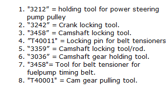

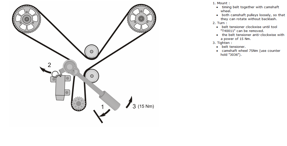

Teen tolerance data juhisest screenshotid, umbes poole tunni pärast on nad siin olemas. :)

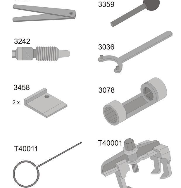

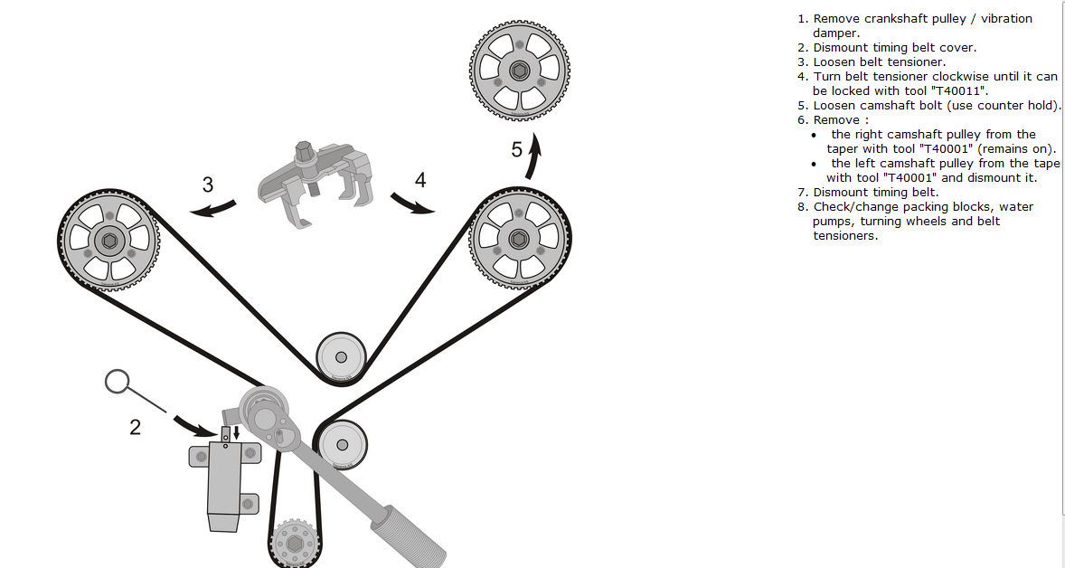

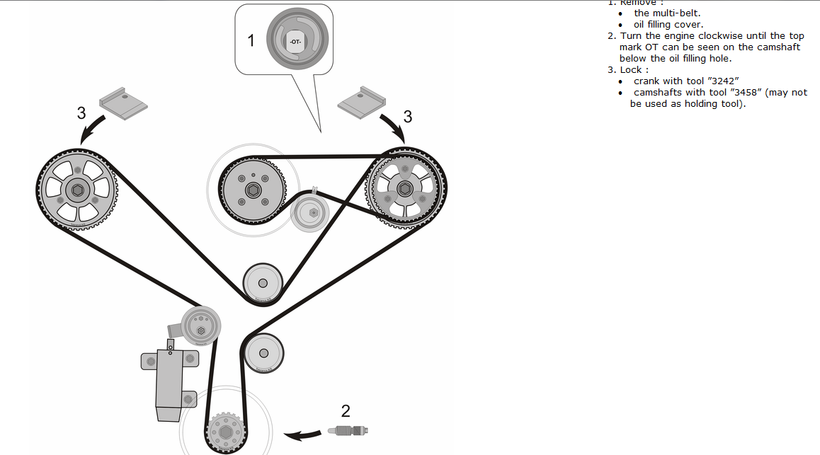

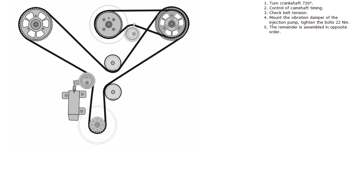

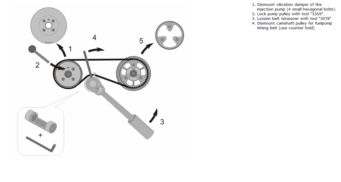

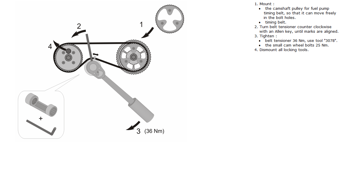

postitati 11.11.14 19:30 Tsiteeri
Pildile klikates näeb suuremana.
Vajalikud eritööriistad:
http://www.upload.ee/thumb/4354932/tools_1.PNG http://www.upload.ee/thumb/4354931/tools_list_0.PNG
Töö käik:
http://www.upload.ee/thumb/4354933/remove_2.PNG http://www.upload.ee/thumb/4354940/dismount_3.PNG http://www.upload.ee/thumb/4354941/dismount_4.PNG http://www.upload.ee/thumb/4354942/mount_5.PNG http://www.upload.ee/thumb/4354948/mount_6.PNG http://www.upload.ee/thumb/4354949/mount_7.PNG
Jõudu tööle :)

Eespool on selle "pulga" nimetus olemas, VAG 3242.
Google annab piisavalt jooniseid selle kohta koos mõõtudega, loomulikult ei pea nii keerulist valmistama. Sobivas mõõdus polt lihtsalt otsast õige jämeduse peale treida ja ajab asja ära, mul endal on ka selline lahendus kasutusel.
