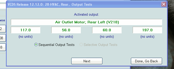

Tegin selle Rear HVAC output testi ja seal hakkas selline asi silma:
http://www.upload.ee/image/4304984/kliima.gif
Ehk keegi oskab vasakul poolsete lahtrite tõmblemist kommenteerida, mis seda tekitab või milles viga?
