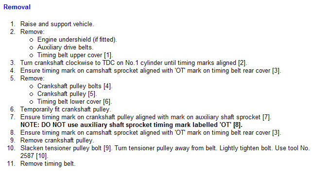

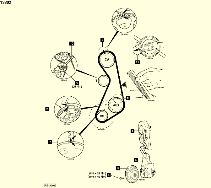

Kui inglise keel probleemiks pole, siis autodata juhend on siin: (Pildile klikates näeb suuremana)
http://www.upload.ee/thumb/4231155/rihm.PNG
http://www.upload.ee/thumb/4231156/removal.PNG
http://www.upload.ee/thumb/4231157/install.PNG
Ehk on abiks :)

Sai see vaev siis ette võetud.
Muu ei valmistanud miskit raskusi kui see et väntvōlli asendit pidi vaatama hooratta pealt (esialgu ei teadnud seda) ja et jagaja ratas paigast nihkus ja seetõttu tuli hambavõrra varajasemaks teha.
