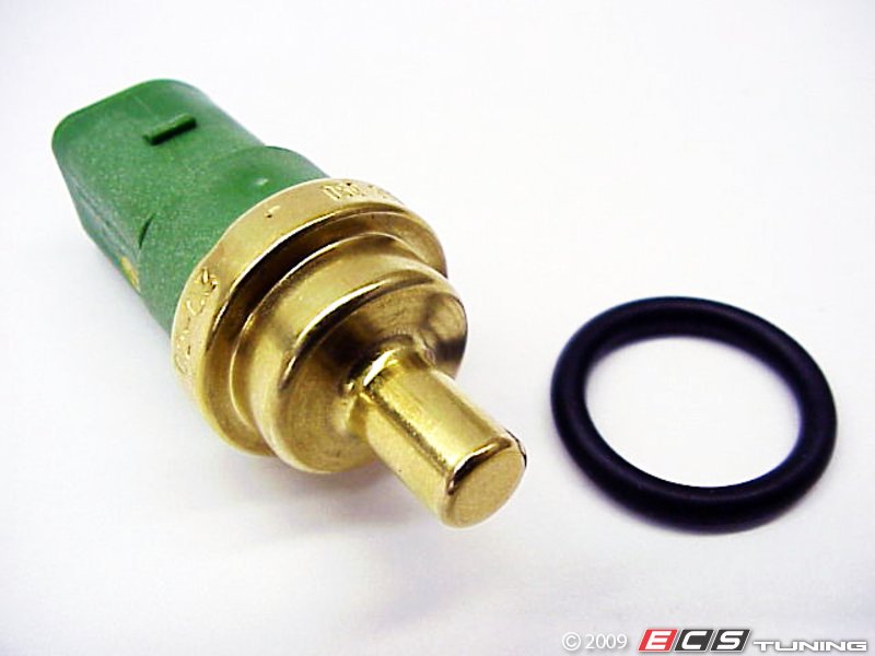

Oli sama probleem 2002.a audi a4 avant 2.0 bensiin. Andur hüples nulli ja 90 vahel. Lõpuks oli enamus aja nullis, vahepeal läks 90. Andur näeb välja selline ja asus mootori taga eest vaadates. Raske kirjeldada asukohta... Äkki see
Andur pole kallis ja vahetamisega peaks ise hakkama saama. Lased mootoril maha jahtuda korralikult, siis pole survet jahutussüsteemis. Ise panin auto ööseks garaa˛i ja hommikul vahetasin ära.
Niipalju kui ma internetist andurite kohta leidsin, siis neid on rohkem kui üks, antud anduril väga olulist peale temp näidikule info andmist muud funktsiooni ei tohiks olla.
