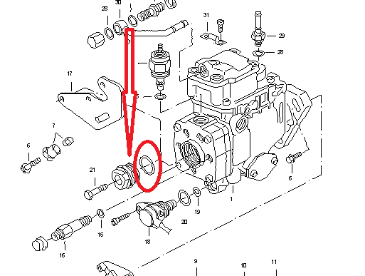

Kas selle tihendi vahetusel võib selle kolmnurk punni juures tõrkeid esineda? Nt midagi sealt tagant hüppab välja või muudab enda asukohta nii et peab pumba maha võtma?
https://www.upload.ee/image/4150839/pump.PNG

Algselt postitas: toomasz
Tagant ei hüppa midagi välja. Ainus, mis juhtub, on see, et pump jookseb kütusest tühjaks. Endal see rõngastihend lekkis, oli ajaga murenenud. Punni lahti saamiseks tegin ise 24 padrunist spetsiaalse võtme (tekkis kolmnurk). Laenutus diislikeskusest oli 100.- (10.- sellest laenutus, ülejäänud tagatis). Uus tihendikomplekt diislkikeskusest maksis ca. 6.- ja nõks peale.

postitati 12.07.14 14:37 Tsiteeri
Saingi hakkama. Tegin ka 24 padrunist, nagu ütlesid. Aitäh.
