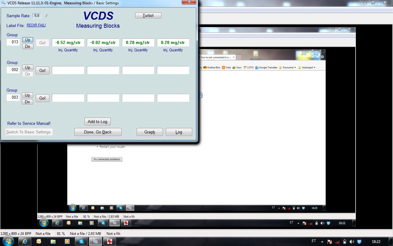

VCDS näidud sellised:
http://www.upload.ee/thumb/4100768/pihustid.jpg
