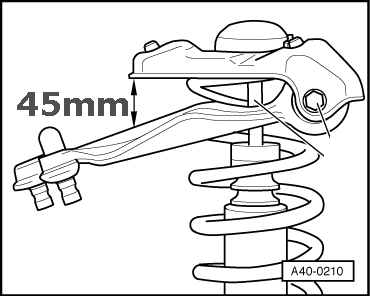

Täna said siis esisilda uued stabika kondid, pp rooliots ning pp ülemised õõtsad. Vasakpoolse rooliotsa vahetan vast homme ära, täna lihtsalt ei viitsinud enam. Uutele rooliotstele ja õõtsadele sai kummi alla määret ka lisaks pandud, ehk nii parem, sest ausaltöeldes kes on vaadanud uutel juppidel sinna kaitsekummi alla, siis peab tõdema, et vähevõitu on seda määret seal küll.
Krt ülemise esimese õõtsa vahetuseks pidi püstaku ülevalt lahti laskma ja alla suruma, muidu vana polti kätte ei saanud:D

Ülemise öötsa kinnitasid ikka öige nurga all?

Õlist ei tohiks seal küll ujuda.
Mismõttes õige nurga all? Annab teda seal valesti panna? Panin õõtsad niimoodi külge, kui ratas oli alt ja auto tungraua peal, siis panin ratta alla ning ratta ja tiivaääre vahest pingutasid poldid ära.
postitati 08.06.14 18:00 Tsiteeri
Nojah, võibolla tohib ka sedasi teha, ka mina nii teinud ;), kuid just mõni päev tagasi jäi silma pilt, kus oli toodud välja öötsa nurk kinnituskannu suhtes, hetkel ei leia aga seda kahjuks üles, vahemaa oli äkki mingi 14-15 cm.
E: mõõtudega hetkel eksisin, aga pilt mis hetkel silma jäi:
http://i6.photobucket.com/albums/y206/Ludemandan/S4/Control%20arms/Measurement.jpg
Audi Workshop edastab sellise pildi.

Tänud, edaspidiseks kasulik teada.
