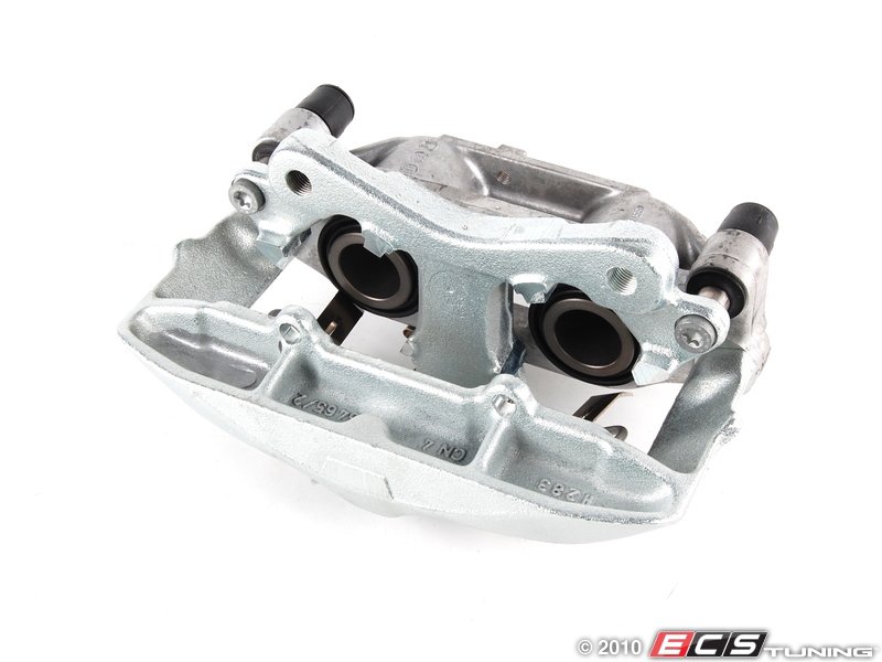

Audi A6/S6 C54.2L Lucas pidurisadul (esimene)
Tere, sooviksin teada, kas Lucase esimestele piduridsadulatele kah remondikomplekte saada on? Omal nimelt silindri tolmukaitse kumm katki ja 345 euri eest ei tahaks uut sadulat esialgu osta. Sadula kood on 4B0615108B
http://c1552172.r72.cf0.rackcdn.com/67858_x800.jpg

Seinsa kood D4570. Peaks sobima :)
Miku20
Registreerunud 19.01.11
postitati 12.04.14 10:52 Tsiteeri
Kui on kolvi läbimõõt 43 mm siis Forsis on olemas originaal rem. komplekt 21 eur letihind, koodiga 441698471.
4D0698471 sellise koodiga on 17,08 lett, jään vastuse võlgu kas ainult ühele kolvile või mõlemale.
Ühesõnaga Forsist peaks abi saama. Samuti võib küsida ka Laki autost.

postitati 12.04.14 11:44 Tsiteeri
Algselt postitas: Rain573
Kas sellise koodiga mitte tagumine pole? 4D0698471 peaks õige olema.
Ladu24 11.81 eurot

Kunagi uurisin ja ei olnud seda tolmukat võimalik saada.
12.301@181km/h
postitati 14.04.14 14:47 Tsiteeri
4D0698471 on varuosa koodiks ja Eparts pakub hinnaga 9.50€, Ladu24.ee küsib 11.81€ nagu ennist välja toodi.
floating caliper brake / front / PR-1LX
Brake Disc (vent) / floating caliper / front / PR-1LX
... 15. 4D0698471 - set of seals for brake caliper housing
http://www.vagcat.com/p/B264/615500.png
Koodile 4D0698671 vastus: http://www.vagcat.com/epc/find/?art=4D0698671

Kolvitihendeid saab. Liugurite tolmukaid mitte.

Kuna ise hetkel Soomes siis sain siit NK omad. Eks lähipäevil selgub, kas sobib või mitte.Kahjuks ei olnud siin tagumisi saada. Helistasin 4 eri poodi ja kõik pakkusid taha ainult 38mm. Õnneks sain esindusest orginaali 31euri eest (mõlema poole omad, kood 4D0698671)

Sai siis just pidurid lahti kisutud. Selgus, ette lähevad kah 43mm, NK oma on 57mm.
Eile sai siis esindusest orginaalid 20 euri eest (ehk siis ühe poole omad)
