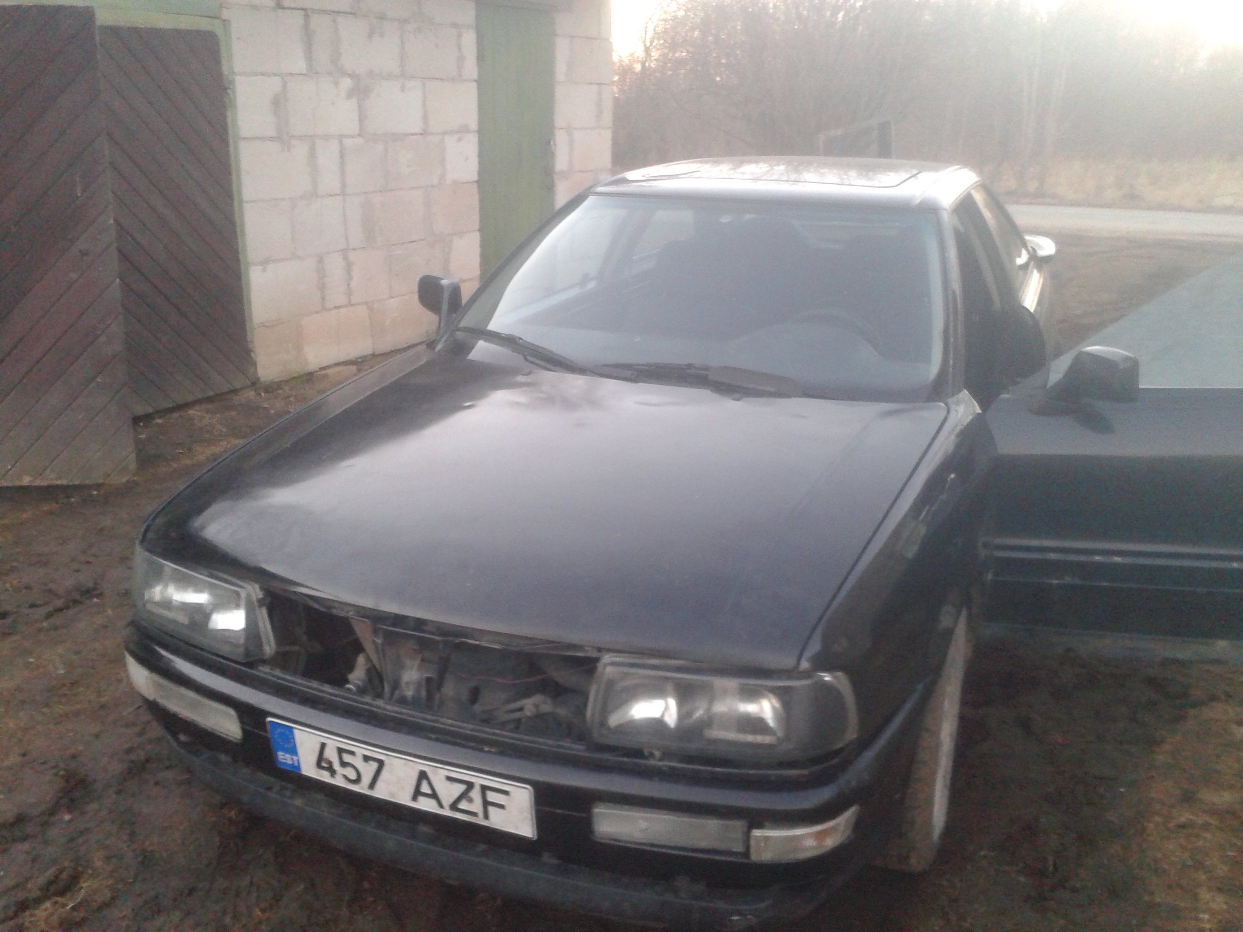

Teen siis kah uuest 4-ja rattalisest sõbrast teema,kuna uue autoga niikuinii midagi eriti ei juhtu ja on juba igav.
Sai siis hoovi veeretatud pealgirijas mainitud isend,kuna cope on mulle alati meeldinud ja on ikka pisik sees ja jälgin siin ikki lemmik temasid coupest ja ei saanud ja pidin ikka soetama omale uuesti.
Reaalselt see siis mull 4-jas coupe mis minuni jõudis.
Sai uuritud ja puuritud internetis kuulutusi ja leitud sooda hinnaga ja oli kindla peale minek ja tõin ta ära,kuid slepis :D
Viga selles,et säde ei jõudvat küünaldeni.Eks sellega hakkan tegelema.
Välimus tahab tegemist,kuid pole hullu saab selle nipet näped tegemisega hakkama küll.
Puudu on siis ka iluvõre,sumpa jooks katist alates,pagasi kate ja varuratta kate,kapoti avamis tross ja veel nipet näpet.
Ise arvan autole peale vaadates,siis see pill on kõvasti vatti saanud ja räsitud...
Lisadest nii palju,et el.-peeglid ja katuse luuk ja guattro istmed.
Lisan ka mõned pildid sellisest seisust nagu ta praegu on.
Eks neid pilte meeldib meil kõigil vaadata
Mis mull selle isendi juures meeldib on see,et vätvus on must :D ja avarii vaba.
http://www.upload.ee/thumb/3941334/20140313_181608.jpghttp://www.upload.ee/thumb/3941336/20140313_181624.jpghttp://www.upload.ee/thumb/3941341/20140313_181638.jpghttp://www.upload.ee/thumb/3941343/20140313_181706.jpghttp://www.upload.ee/thumb/3941345/20140313_181802.jpghttp://www.upload.ee/thumb/3941351/20140313_181816.jpghttp://www.upload.ee/thumb/3941353/20140313_181852.jpg
Selline väsinud ja räsitud ta siis on ja krt.külje karp peab ikki sees olema :D
