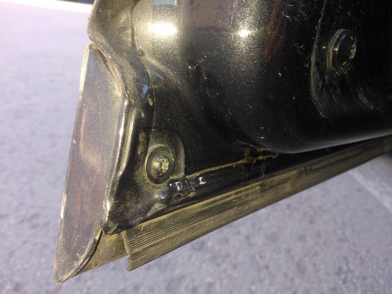

Panen sulle mõned pildid kinnituskohtadest mis uksel ees ja taga. Neid on kaks tk. Ma ei tea hetkel kas pre-faceliftil on ka samas kohas, aga võrdle ja anna teada. Omal sama plaanis naise PRE-F mudliga teha.
http://www.upload.ee/image/3938795/WP_000817.jpg
http://www.upload.ee/image/3938797/WP_000819.jpg
http://www.upload.ee/image/3938796/WP_000818.jpg
http://www.upload.ee/image/3938800/WP_000820.jpg
Jõudu!

Vanemal on vähemalt nii, et kaks kruvi lahti ning nihutad liistu paar cm tahapoole ning kukub sülle.
