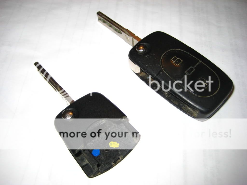

A4 B5 võti ei tööta
Tänasest siis võtme (Pilt http://i628.photobucket.com/albums/uu4/LVHardscape/IMG_0734.jpg ) nupust uste sulgemine/avamine ei tööta. Probleem hakkas pärast seda kui olin originaal stereo välja vahetanud (varem sai juba neid pistikuid ühendatud, kuid täna ühendasin kollase ja punase juhtme, et makk välja ei lülituks kui võtit pole sees).
Proovisin ka varuvõtmega kuid sama jama - nuppudest ei tööta, lukku saan vaid kasutada mehaaniliselt. Ei usu ka seda, et mõlematel järsku patareid tühjad.
Teine analoogia sama probleemiga on see, et võtit süütelukust väljatõmmates ei lähe salongi tuled põlema (varem läksid).
Autoks 1999 a4 b5 Immo on samuti olemas
