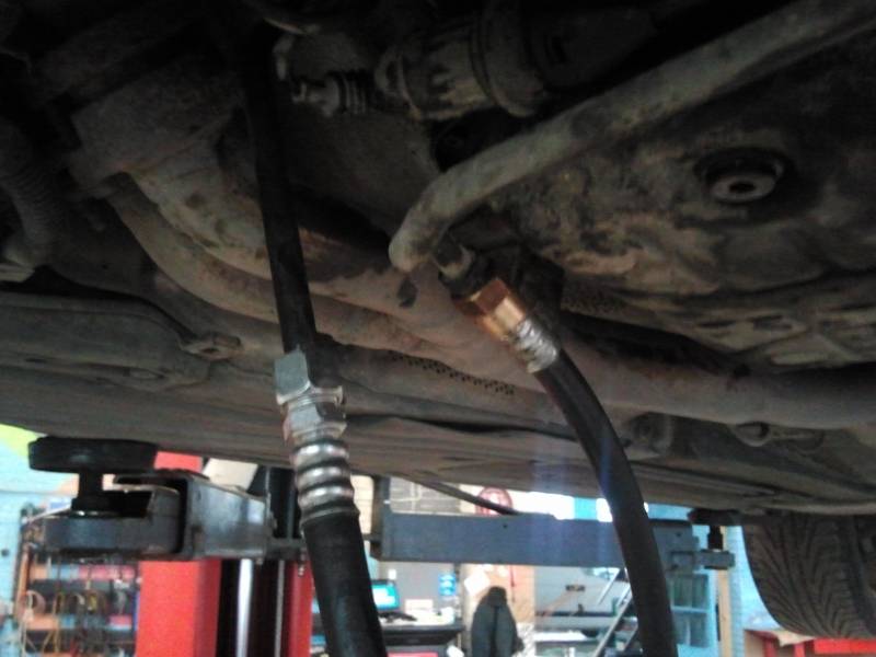

Mis mõttes tahtmine rääkida :D
Üks asi on tuua näide samalaatsest süsteemiga autolt (lootsin ,et keegi selle variandi ümber lükkab) ja teineasi on, et mine osta uus auto :D Nagu aru saan siis toetad ka seda, et kõik raha peab ära andma ? Reaalselt otsin lahendust kuidas mitte maksta võõrale mitusada eurot selle eest mida on võimalik ise teha :D Me ei ole nii rikkad kui sina!
Mu näide ei läinud palju puuse !
http://www.estpresto.ee/pics/2012-10-24_15.35.27_b.jpg
