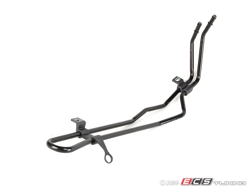

Äkki oli jutt siis roolivõimu õlijahutist (detail nr 17).
http://www.vagcat.com/p/B218/422500.png
EDIT: Mootori õlijahuti näeb välja selline ja asub, nagu ka ülevalpool näha, õlifiltri kohal ja õlifilter kinnitub selle vastu.
Roolivõimu õlijahuti näeb välja selline ja asub jahutusradiaatori ees all ääres.
