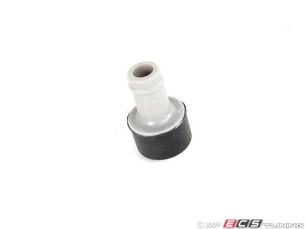

Räägid ehk sest klapist lähemalt või lisad siia teemasse pildi, üks tuttav rääkis ka mingist klapist mis võib jebida ja vb sellest ka mootori lainetus.

http://jhmotorsports.com/shop/catalog/images/B6-A4-18T_Vacuum_check_valve_inline_058905291K.jpg see klapp siis?

http://www.snap.ee/static/user_thumbs/Ricky/auto/t760_2013-04-21_18.09.jpg
Just selles tuulutustorustikes asub just- selline klapp mis järgmisel pildil on ja see võibki poollahti olla ja jama täis olla.
http://c1552172.r72.cf0.rackcdn.com/37524_x600.jpg
Ja need mida jaakk näitas need võid ka läbi kontrollida, kui ligi pääsed. Ühtepidi käib õhk läbi, teistpidi mitte ja kui ei käi üldse või mõlemat pidi siis see klapp lõpetanud koostöö autoga. Aga need ei lõpeta ns töötamist ja poes need kuskil 2-3 euri peaks olema.

Tänud Ummi pildimaterjali eest aga esimesel pildil olev tuulutustoru on vahetatud Jaagul ja vaevalt see poole aastaga töölepingu ülesse ütleb pigem see väike klapp.
Ilmselgelt tuleb kolle maha võtta ja siis saab juba arutada ja vaadata mis ja kus vaja ennem aint koht leida ning aega leida kus tööd teostada.
