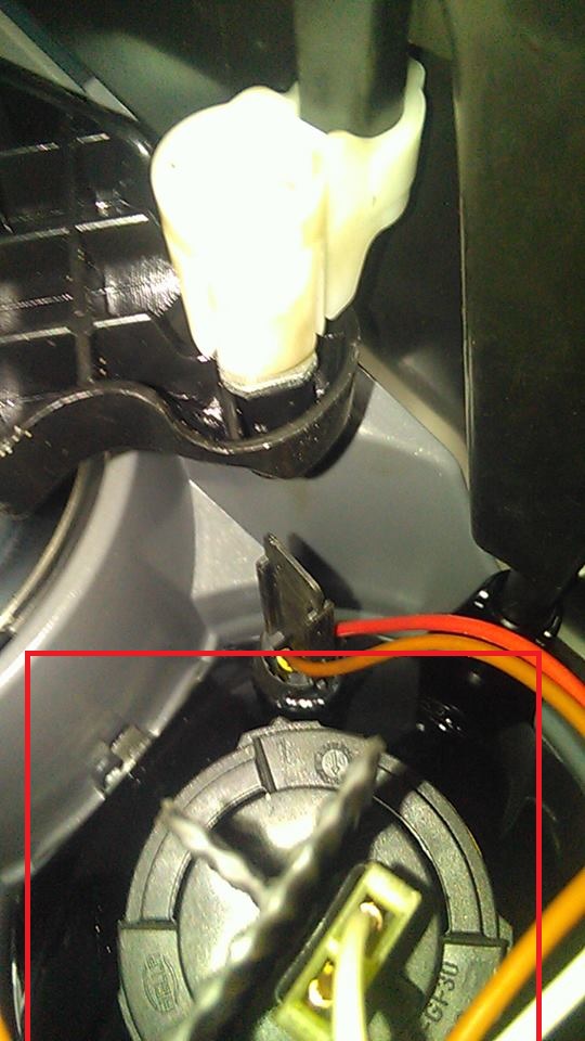

postitati 27.04.16 17:46 Tsiteeri
Kas c6 päevasõidu pirni (1156) pesa on kah klambriga kinni või peaks kuidagi keerates ära käima?
Mingi plastik vars seal taga on aga no ei mahu käsi sinna väga sisse ja no silmaga ei õnnestu ammugi midagi vaadata.
Selle xenoni veel saaks kuidagi kätta a sinna päeva tule pirnini ei ulatu. (Kiidaks korraga audi insenere kah! See c6 on ikka korralik hitleri kättemaks)

Sakslane sakslaseks aga Valgast hakata Tartusse sõitma, et pirni vahetada on kah paras nali.
Peaks nagu olema keeratav või midagi sellist??
http://www.upload.ee/image/5765004/13090368_1289805747714854_1982037396_n.jpg
Mingit klambrit küll kuskil ei paista.

See on jah keeratav, väike nõks ainult, kuid kuna ruumi pole, saad verised käed.
Lihtsam on kuhugi asjalikku töökotta pöörduda ja veits maksta. Parktulede pirni vahetus on ka lõbus, lase kohe need ka uued panna. Ise olen kasutanud fikseeruvaid kirurgi "kääre" abivahendina. Roolivõimu õli anum ja õhufiltri koda tuleb nagunii eest võtta.

Sai juba tehtud vahepeal.
Käed terved.
Kasutasin pikkade otstega näpitsaid, et lahti saada. Tagasi panek võttis natuke rohkem aega.
