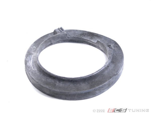

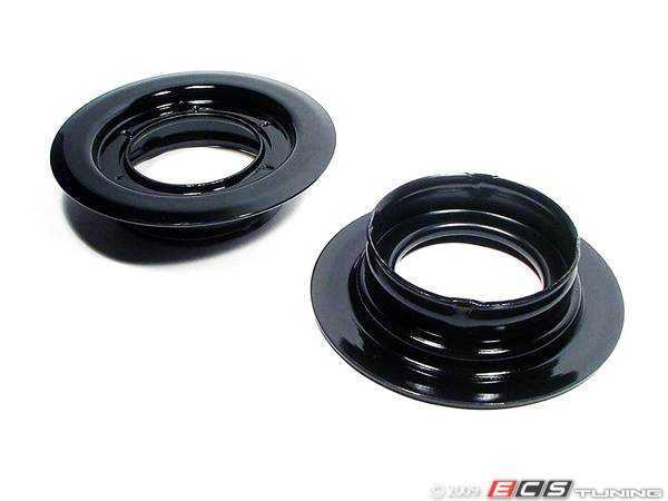

Sai pandud uus esimene tugilaager ja pidevalt nihkub paigast ning vedru hakkab krigisema.
Nüüd kui kõik oli paigas, sai korra tõstukile auto aetud ja peale seda jälle paigast . Milles võib viga olla ?
Ise mõtlesin, et äkki see kumm väsinud ei suru piisavalt vastu ? http://c1552172.r72.cf0.rackcdn.com/39492_x600.jpg
Või hoopiski selle viga? http://c1552172.r72.cf0.rackcdn.com/2437_x600.jpg .Tugilaager jääb päris kõvasti kinni sinna.

Laagri kolm süvendit on ikka õige kohapeal? Kui need paigas siis pole tal kuskile võimalik liikuda, vähemalt enda kõigil c4 on see nii kinni seal olnud, et niisamagi liigutada raske.

Esimene kord läksin sellega õnge, aga ülejäänud kõik korrad olen õigesti paigaldanud. Eile sai kõik lahti võetud ja paika pandud, krigin kadus ,täna auto käis korra tõstuki peal, et pidurid korda teha ja krigin oli tagasi. Rooli ka raskem keerata.
Muidugi ülemisel plaadil 1 bolt logises oli lahti, aga kui padi küljes, siis peaks paigas olema.
