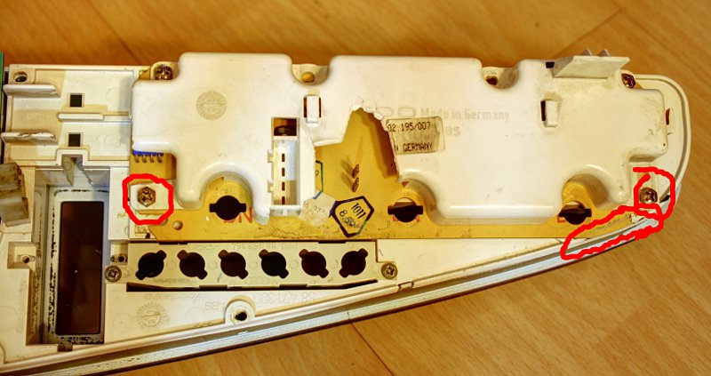

Tükke oli mul piisavalt, siis sai kõike nii tehtud, et vajadusel saaks originaal olukorra taastada. Esimese asjana sai 220v trükiplaat sobivasse mõõtu viilitud, parempoolne äär on veidi suur, aga kuna seal ühtegi rada ei jookse, siis kasutasin lihtsalt liivapaberit ja lihvisin üleliigse nurga maha. Samuti tuli puurida 2 kruviauku mis kohe kuidagi ei kattunud, üks neist jooksis läbi puhta osa ja teine ühe laia maanduse raja, viimasest läbi minev kruvi jooksis mõlemas suunas plastikusse ja seepärast ei hakanud sinna mingit erilist lahendust tekitama. Korraga sai ka paar joodet ära korrastatud mis hakkasid kergelt külmaks muutuma.
Pildil on hetkel ümberlõigatud C4 kate, praeguseks on asendatud korraliku C3 omaga.

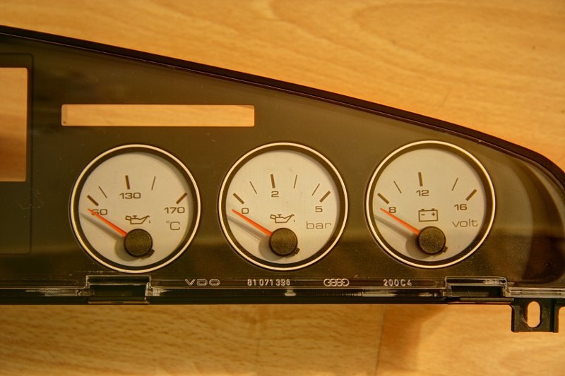

Edasi võtsin S4 kellade plaadi ja varuosadeks hangitud UK oma, varuosaplaati on tegelikult ainult selleks vaja, et sealt üks kate ümber tõsta. Kella kohapeal pole seda katet mis teistel kelladel on, kuid valgustuse erinevuste vähendamiseks mõtlesin selle ikkagi panna. Järasin käepäraste vahenditega doonorist sobiva tüki ja pärast mõningast viilimist ja sobitamist oli sobiv kate valmis. Kinnitasin piisava koguse kuuma liimiga. Pildilt küll tundub nagu oleks see veidi viltu jäänud kuid tegelikult jäi ilusti joonde ülejäänud kahega.
http://www.pasun.ee/audi/S6_kellad/IMG_1443_pisi.jpghttp://www.pasun.ee/audi/S6_kellad/IMG_1446_pisi.jpg
