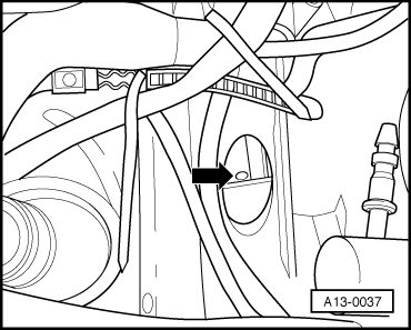

Kui hammasrihm ok , siis saad vända märgi järgi paika panna.
Juhi pool mootorit käigukasti ees otsas üleval pool on auk, kus paistab hooratas.
Keerad niikaua kui 0 on servaga tasa, paned pumba ka märki ja, siis rihm peale, see null märk on pressitud hoorattale.

Leidsin üles augu, kust hooratast näha, keerasin mitu tiiru peale, aga mingit nulli polnud. Oli ainult suurem V kujuline tsäkk ja väiksem tsäkk.
Aga seal on 2 auku, millest hooratast näha, 1 suurem on selline kust seda hammasratast ka näha, teine kohe selle kohal, aga ümmargune. Proovisin mõlema tsäkuga, aga ei midagi. Millise servaga peab tasa panema ja kumma tsäku?

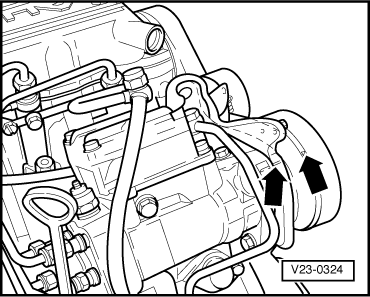

Siin on kõik sulle vajalikud märgid
http://www.upload.ee/thumb/3040435/AEL_AAT.png
http://www.upload.ee/thumb/3040455/AEL_AAT2.png

Klapikambri kaan maha, ajad mootorit ringi, vaatad salongipoolset rihmaratta ja nuka vahelt, keerad niikaua kuniks tuleb üks sälk, mis peab plokikaane servaga tasa olema. Või siis ajad hooratta märgi järgi paika, kui esimene rihm on peal
kalda
Registreerunud 07.01.05
Auto: E60 3,0 D
postitati 03.02.13 20:36 Tsiteeri
sellest ovaalsest august peab tulema selline märk -0 , selle kriipsu paned ülemise servaga tasa

Minu 95 aaasta dislal (ael) pole hoorattal mingit nulli kriipsuga, vaid on sügav sälk ja seda näeb vaid tulemüüri poolt vaadates, ehk siis hammasvööst mootori poole vaadates. Sälk augu äärega tasa ja klapikambrikaan maha ja esimese silindri nukad paika (üks nukk vahib kella 11 suunas ja teine 1 suunas, plokikaan arvestada tasapinnaks). Edu jebimisel.
