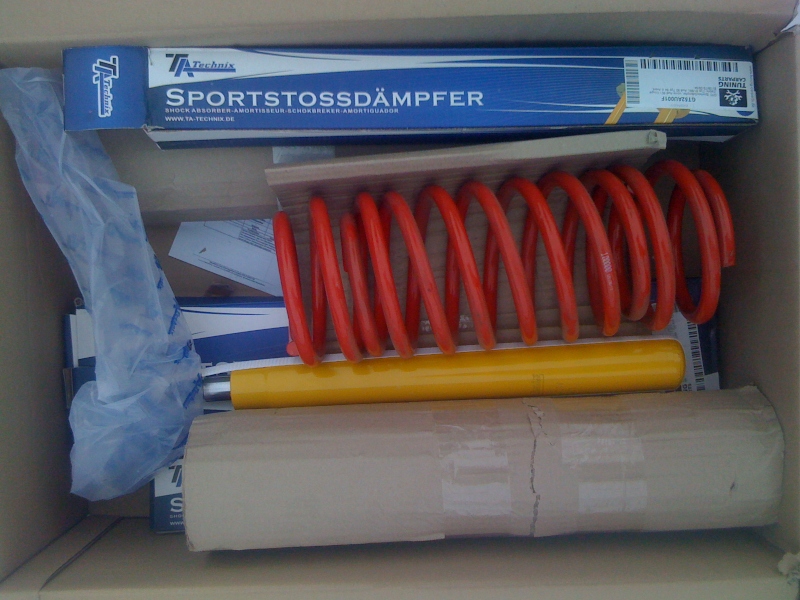

* 21.12.2012 - Uued esi ja tagaamordid ning vedrud (TA Technix -40mm madaldus), juhipoolse tagumise el. akna kontaktide korrastus (ei saanud ühendust), uued esimesed amordipadjad, uus starteri pendiks, roolilati leevendusamordi kinnitamine (oli lahti), uued tagasilla puksid

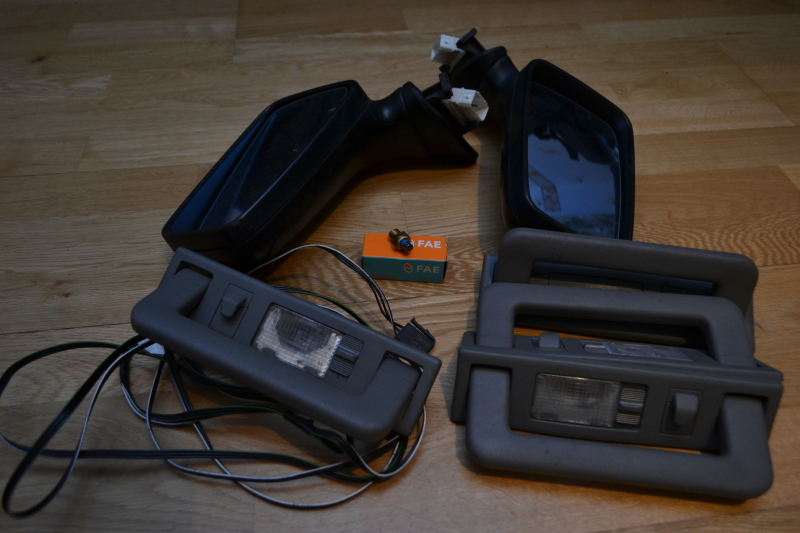

Pikalt ootasin seda nädalavahetust, et saaks teha autol igasuguseid asju ära, kuid nagu ikka - ei saanud kõiki asju postiga kätte ning garaa˛is oli niivõrd külm, et eriti seal ei suutnud ka olla.
Hetkel on olemas el. peeglid soojendusega (tänud kasutajale Redn2ck), kohtvalgustid (tänud kasutajale Athlon) ja õlitemperatuuri andur (carparts.ee) lisakellade jaoks.
http://www.upload.ee/thumb/2954715/DSC_0007.JPG
Anduri jõudsin külge kruttida, sest see kaua aega ei võtnud. Vana el. peeglit (ilma soojenduseta, ainult üks ning valet värvi) maha võttes avastasin, et üks kruvidest oli eelmise omaniku poolt päisest kausiks keeratud - st täiesti ülekeeratud. Sinna kuidagi ligi ei saa, siis otsustasin et puurin pea läbi ning siis saab ehk mingi variandiga selle lahti. Kahjuks ei olnud parajasti sobilikke tööriiste ning asi jäi sinnapaika.
Kohtvalgusteid ei saanud paigaldada, sest laepolstrit ei saanud kahjuks kätte. Posti taga ootan õlirõhunäidiku andurit, puuduolevat osa istmesoojenduse juhtmestikust (ja lülitid) ning lisakellade liistu.
Ah ja mis kõige parem või toredam, et sain tehtud ühe kohaliku Audi 90ga vahetust, et tema andis enda esiotsa (pikad tuled, udutuled, suunatuled, stange) ja mina andsin enda esiotsa (stange, suunad, tuled) + kompensatsioon. Rahalist kasu seal taga ei olnud, vaid lihtsalt see vahetus ise oli hea, sest tahtsin nagunii pikkasid esitulesid ja sain samalajal enda esiotsast korraga lahti. Värvus on stangel küll veidi erinev (selline värv ja esiots, aga valgede suundadega). Esituledel on kõik kõrvad terved. Stanget sain ka esimest korda vahetatud ning alguses läks päris tükk aega kui avastasin, et kuidas see ikkagi lahti käib. Pilte kahjuks ei ole, sest stange läheb ette alles pärast värvimist, mis loodetavasti väga kaugele ei jää. Nüüd otsin esimeste udutulede juhtmestikku ja lülitit.
Aku oli küll veidi tühi juba (otse akult sain 9V), aga kas see on normaalne, et tuledesse jõuab 6V? Proovisin ajada taga, et kust see elektrianomaalia (viide esimeses postis) alguse saab, kuid ei jõudnud selleni.
postitati 18.01.13 17:01 Tsiteeri
Kohtvalgustite paigaldamiseks ei pea laepolstrit eemaldama. Aint natuke peab servadest eemale painutma ja saab ilusti sinna renni juhtme vedada. Kui seda C4 eelmine kevad lammutasin siis nägin, et see juhtmestik käib seal ning ise olin ka juhuslikult enda autol nii pannud.

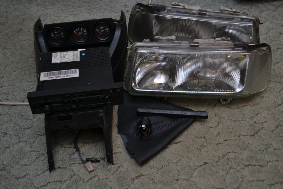

Vahepeal olin kokku korjanud sellised asjad (pikad tuled küll juba eelmine kord, lisakellad juba ammu):
http://www.upload.ee/thumb/3015808/DSC_0036.JPG
Ehk siis uus nahast käigukangi kott, lisakellade liist (kuna seda ei saanud lisakelladega; uueväärne), süüteluku põhi (A varuosa) ja ka raadio Gamma CC.

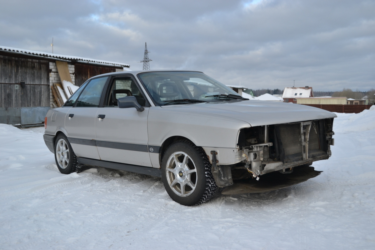

Täna siis enne alustamist oli auto selline:
http://www.upload.ee/thumb/3015809/DSC_0039.JPG
Hiljem aga selline:
http://www.upload.ee/thumb/3015814/DSC_0047.JPG http://www.upload.ee/thumb/3015815/DSC_0044.JPG
Tuledealuse liistu võiks veel ära värvida, oleks esiots päris hea.

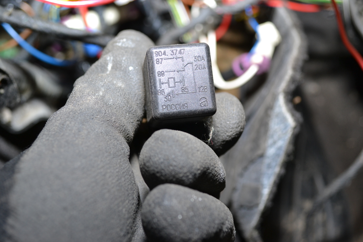

Lisaks leidsin kuskilt nurga taha ära peidetult imeliku relee-taolise asja.
http://www.upload.ee/thumb/3015831/DSC_0052.JPG
Tundub, nagu samuti mingi alarmi või taolise asja oma. Relee lahtiühendamine tähendas, et kaotas starteri järelt ära.

Endiselt kahtlustan vana alarmi või ka seda kahtlast vene relee taolist asja.

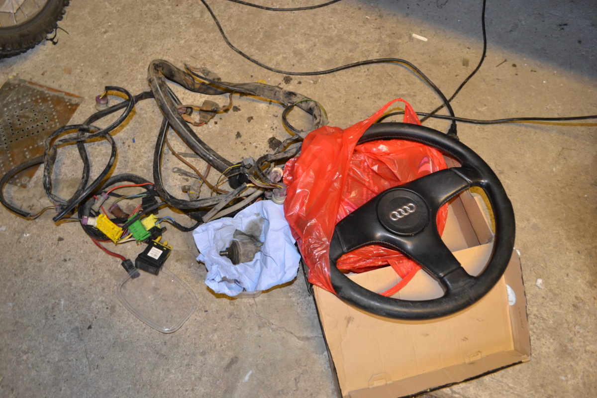

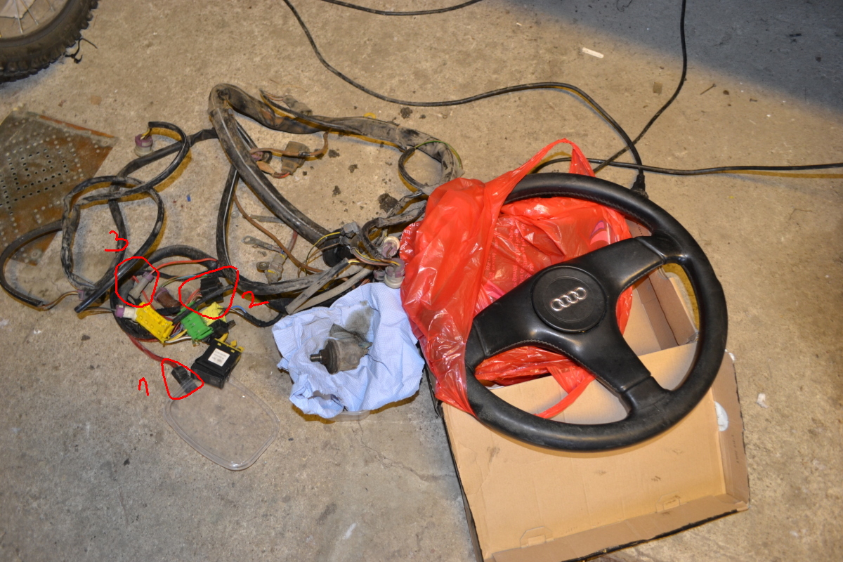

Mõned uuendused siis jälle. Sai juurde soetatud mõned asjad:
http://www.upload.ee/thumb/3039622/DSC_0115.JPG
Rooli mitte-ostmine oleks otsekui patt olnud, sest see oli päris hea hinnaga (veidi on ikka kulunud ka). Lisaks siis õlirõhunäidiku andur ja esimeste udutulede juhtmestik + lüliti. Roolile tänud kasutajale wolts, anduri ja juhtmestiku eest tänud kasutajale Kiku. Ahjaa, juhtmestik on koos terve esitulede juhtmestikuga, sest sealt välja pookida ainult udutuled, oleks olnud paras jamamine müüjal.

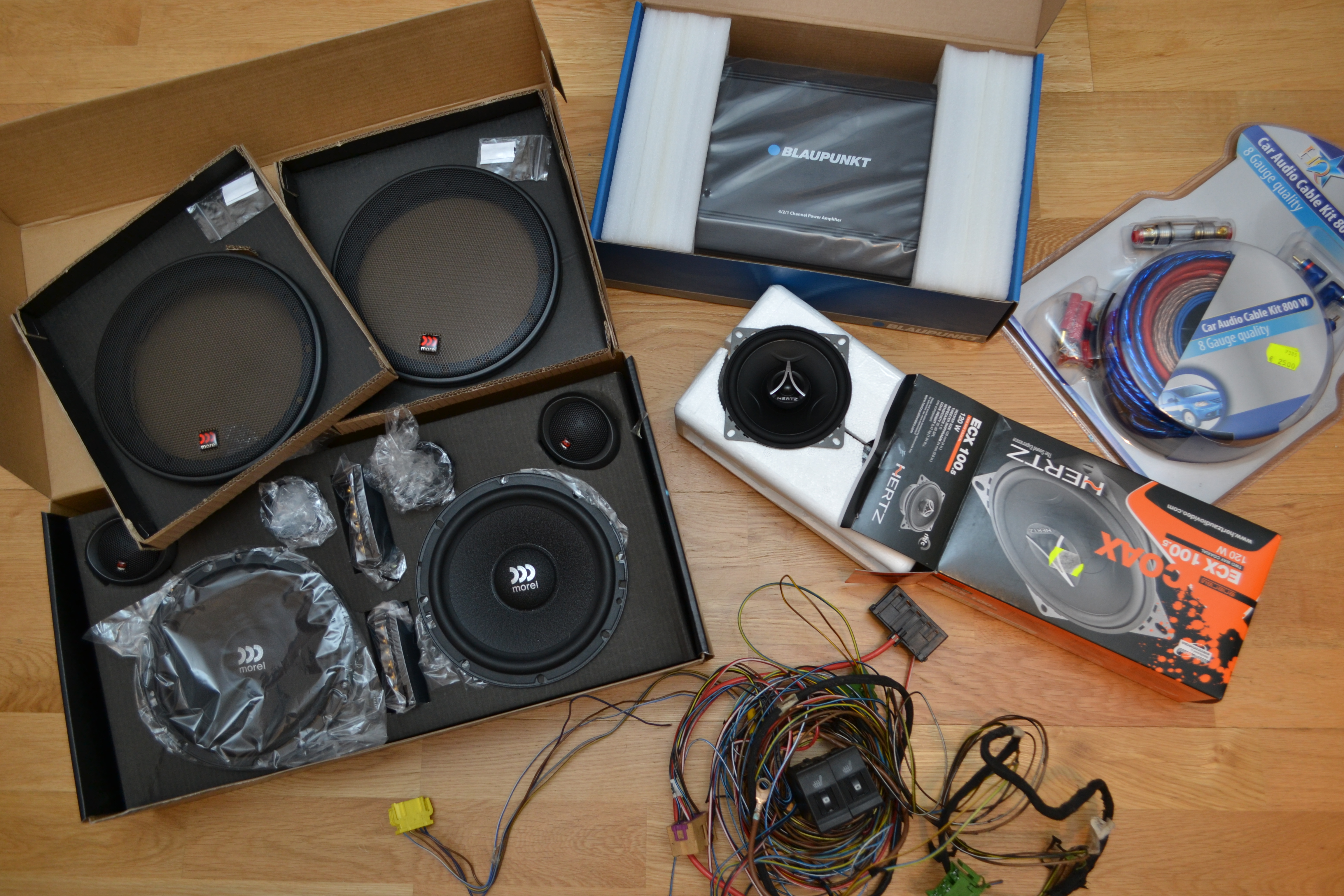

Ja eks ikka uuendusi ka elektri kohapealt - enne kui läheb armatuuri mahavõtmiseks ja seejärel uue esitulede juhtmestiku sisse panemiseks, lootsin et leian veel vea üles, sest see vahetus ei ole just tore töö. Mõõtsin uuesti üle roolisamba lülitite tagant ning kollasesse juhtmesse ei tule tilkagi voolu peale. Vaatasin ka need samad pistikud üle ning kuskilt sulanud ega midagi ei ole. Puhastasin ka massi klemmi ära ning ka see ei muutnud midagi.
Mõned vastused eelmistele küsimustele:
- Kollasesse pistikusse jookseb üksik samat värvi kollane sisse
- Punase/lillaga pistikusse jookseb üksik samat värvi punane sisse
Sai paigutatud ka Gamma CC makk sisse, tehes konsooli "laiemaks" ning makki ise ennast "kitsamaks". Asi on üllatavalt kerge ning esmapilgul nägi väga hea välja, kuid õige pilt tuleb alles siis, kui on asju natuke seest kokku pandud tagasi (keskkonsool, lisakellad).

Väga palju sealt edasi ei toimunudki, vaid lihtsalt need plastikust ventilatsioonitorud võtsin ka veel ees ära (kahe poldiga ainult keskelt kinni) ja siis sobrasin seal juhtmetes. Võimalikult palju asju, mis sai kohe kindlasti välistada (katuseluugi elekter, elektripeeglid, elektriaknad, istmesoojendus) ühendasin lahti ja tegin ruumi. Ega seal eriti palju ruumi ei ole ikka - kaitsmekarbi alla on päris raske ligi saada. Kas siin peaks olema mingi nipp - ala kaitsmekarp lahti võtta?
Sain lahti ka sellest järelejäänud alarmi juhtmestikust, mis oli ka tuimalt kuhugi vahele tinutatud (üks juhe 12V, teine 12V süüte keeramisel). See imelik relee kuulus ka ikka sellele alarmile ning ka selle sai eemaldatud ning originaal juhtmed omavahele tagasi ühendatud. Üritasin võimalikult palju originaali taastada, kuid lahenduseni ei jõudnud. Hetkel sinnapaika ta ka jäi ning uut juhtmestikku ei jõudnud ka proovida, sest mõningad asjad tundusid olevat erinevad ning ei tajunud kohe ära ka, mis kuhu läheb:
http://www.upload.ee/thumb/3042809/DSC_0115.JPG
1. Selle enamvähem oskasin paigutada kaitsebloki alla klemmile, kus oli ka eelmise juhtmestiku oma. Selle paksuse ja värvi järgi võib üsna kindlalt öelda, et see on 12V
2. Must pistik, mis oleks nagu releele mõeldud, kuid enda juhtmestikus ei leidnud seda kuskilt ülesse.
3. Paistab valge/lilla pistik, kuid see valge oli pigem läbipaistev. Samuti olemasolevast juhtmestikust ei leidnud seda.
Lisaks oli üks keskmise paksusega punane juhe veel.
Kahjuks ei mõistnud tol hetkel teha paremaid pilte ka.
Liikusin edasi-tagasi mööda seda kollast juhet ja ei leidnudki mingit jama sellega, kuid üritasin mõõta kaitsmebloki alt kuhu läks see kollane juhe rohelisest(?) pistikust ning seal ei olnud pinget.

Kollase-mustaga juhe tuleb süütelukust tulede kangi taha ning sealt siis kangi vastavalt sättides liigub vool edasi lähituledele(kollane juhe) ja kaugtuledele(valge juhe). Seega proovi seda kollase-mustaga mõõta kui süüde sees ning kui siis seal pinget pole, on viga leitud.
Pilti uurides paistab, et sul seal ka radika juhtmestik pundis. Kuna see oli kondiga auto, siis too relee pesa oli ilmselt selle mingi relee jaoks. Samuti see number 3 on ilmselt selle tarvis seal.
Suured tänud! Nüüd jällegi ei tea millal ligi uuesti pääsen, aga positiivne on see, et siis on juba soojem ja kergem tegutseda garaa˛is. Süütelukupõhi on iseenesest uus A-varuosa, aga eks näis täpsemalt.
