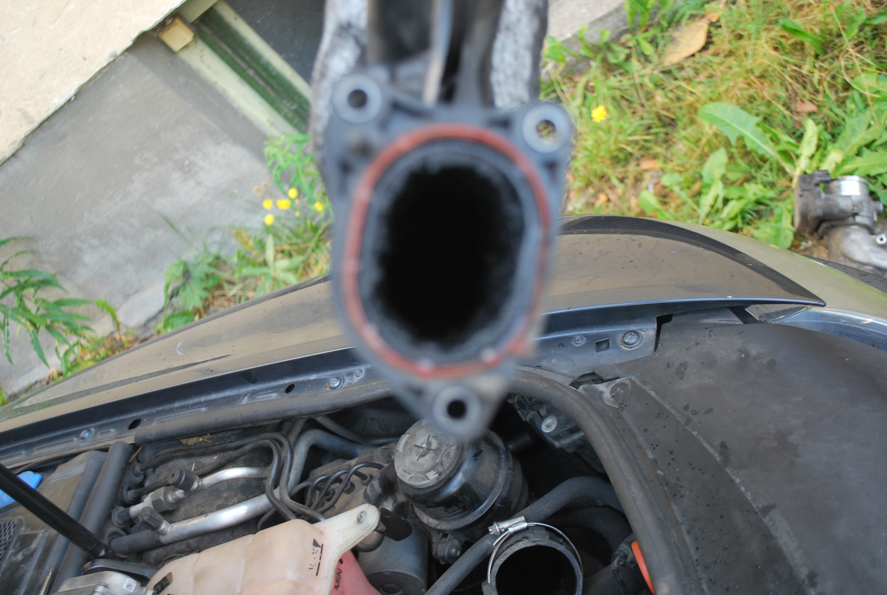

Minu 3.0 tdi a6 2005 sõitnud juba 227k, seetõttu otsustasin probleeme ennetavalt sisselaske ära puhastada. Kokku kulus ~3h, sh. puhastusvõtete genereerimine ;)
Enne:
http://images58.fotki.com/v85/photos/3/1721403/11665549/sisselaseenne-vi.jpg
Pärast:
http://images60.fotki.com/v367/photos/3/1721403/11665549/prast-vi.jpg
http://images61.fotki.com/v443/photos/3/1721403/11665549/prast2-vi.jpg
Töö käigus avastasin pisikese lõtku ühe kollektori klapide võllil. Tõstsin võlli kulunud tugilaagri ümber ning lõtk kadus.
Lisaks eelpool mainitud tööle puhastasin ära trosseli EGRi avause (TBAs) mis oli VÄGA umbes. Sai kontrollitud ka EGRi klappi ennast kuid küljepealt sisse piiludes tundus suht puhas olevat seega ei hakanud lahti kakkuma.
Kõik see töö muutust mootoritöös ei andnud, kuid vähemalt on süda rahul ;)

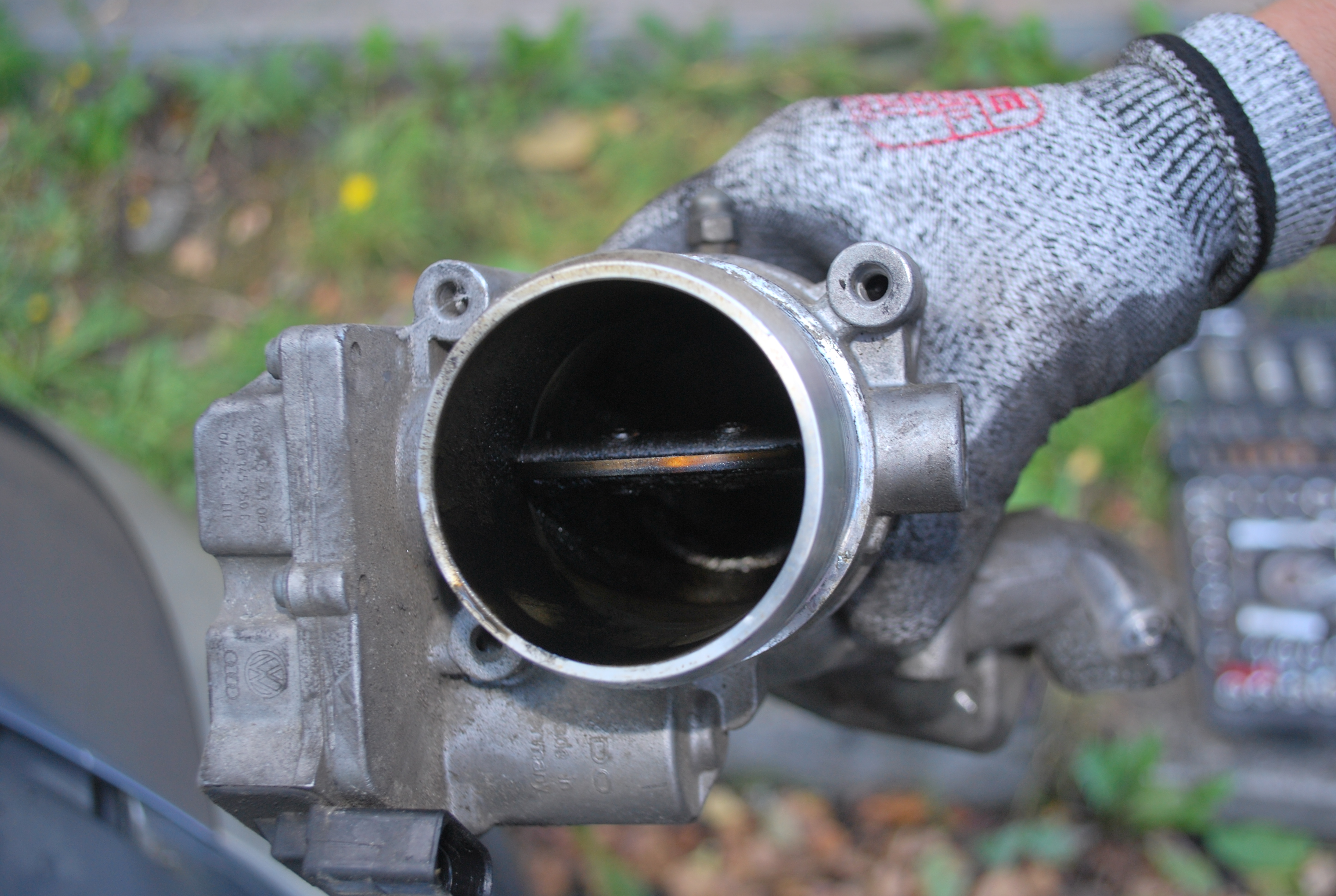

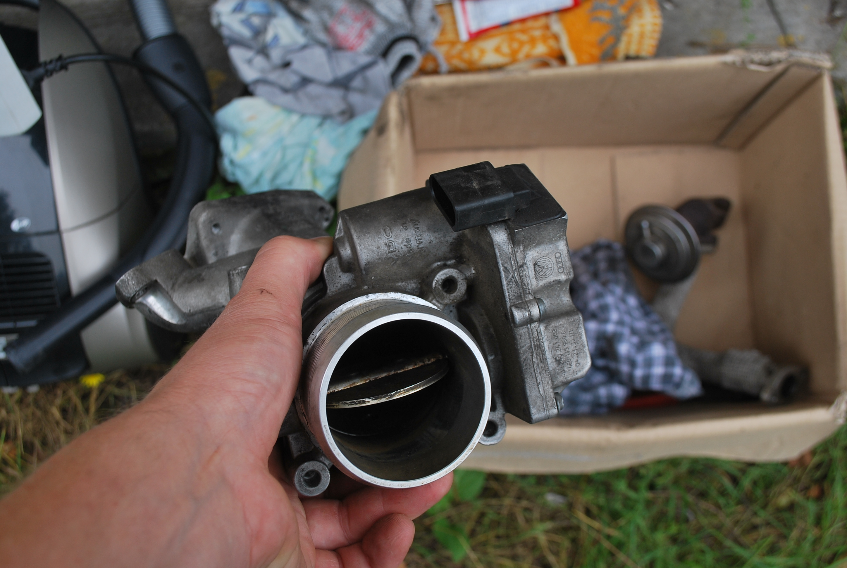

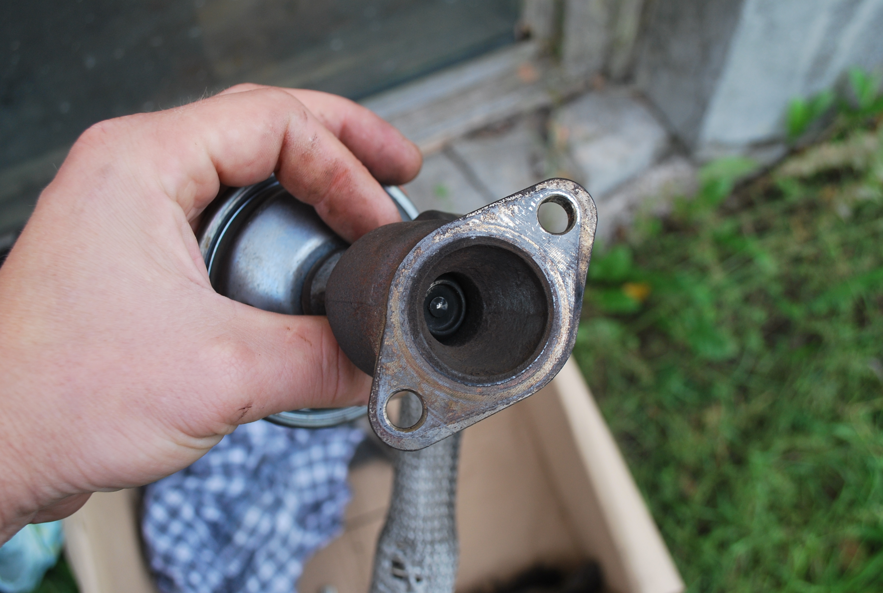

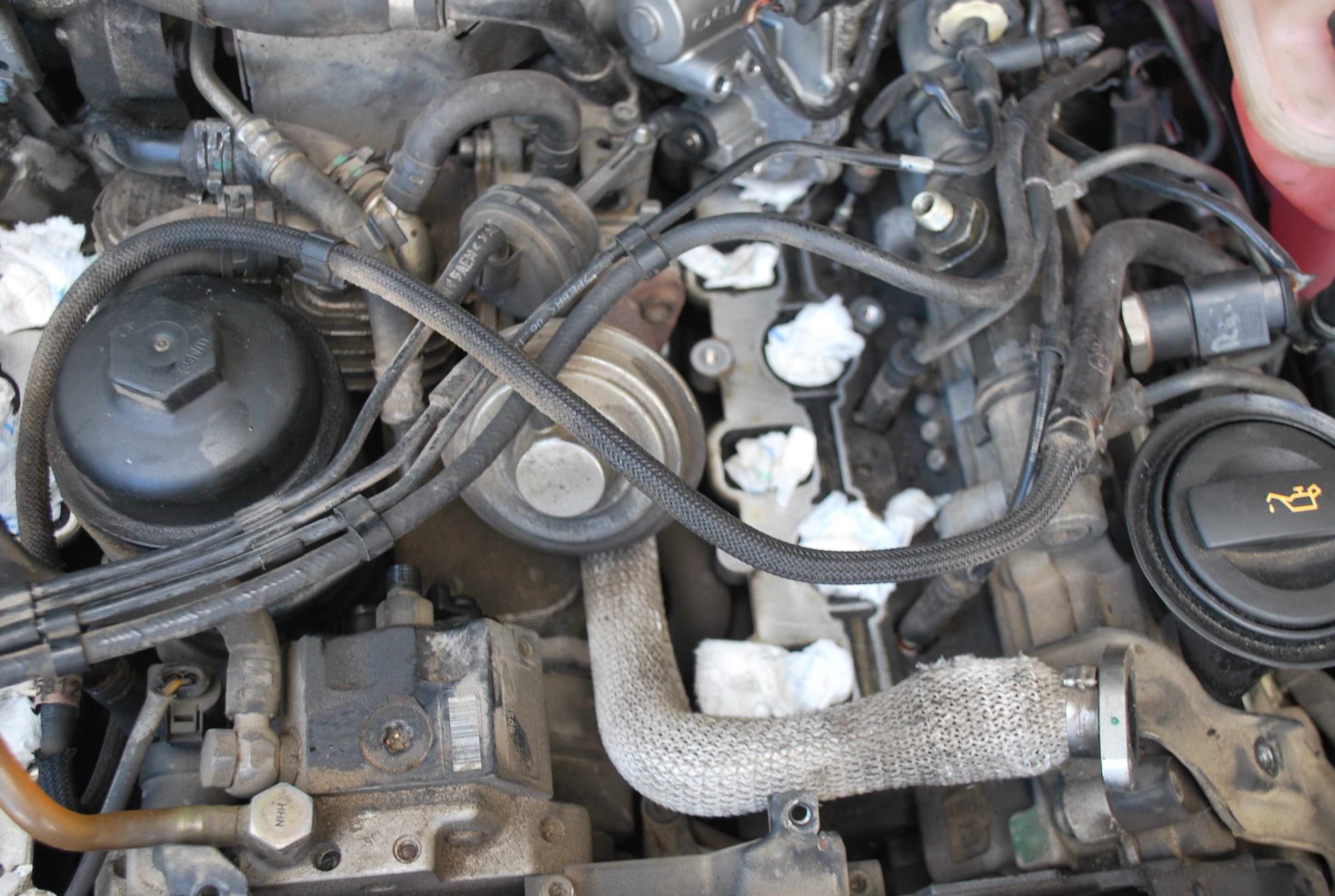

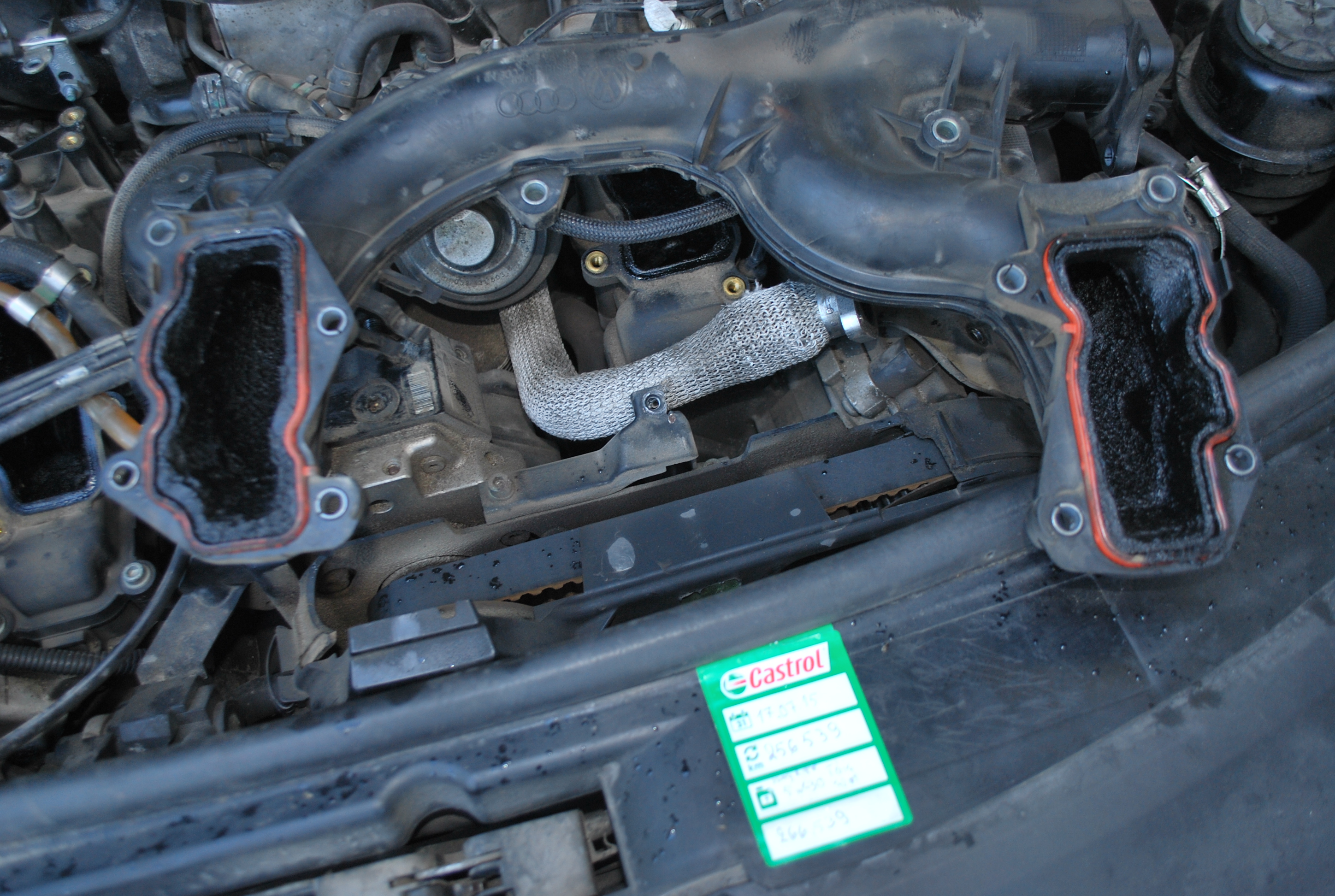

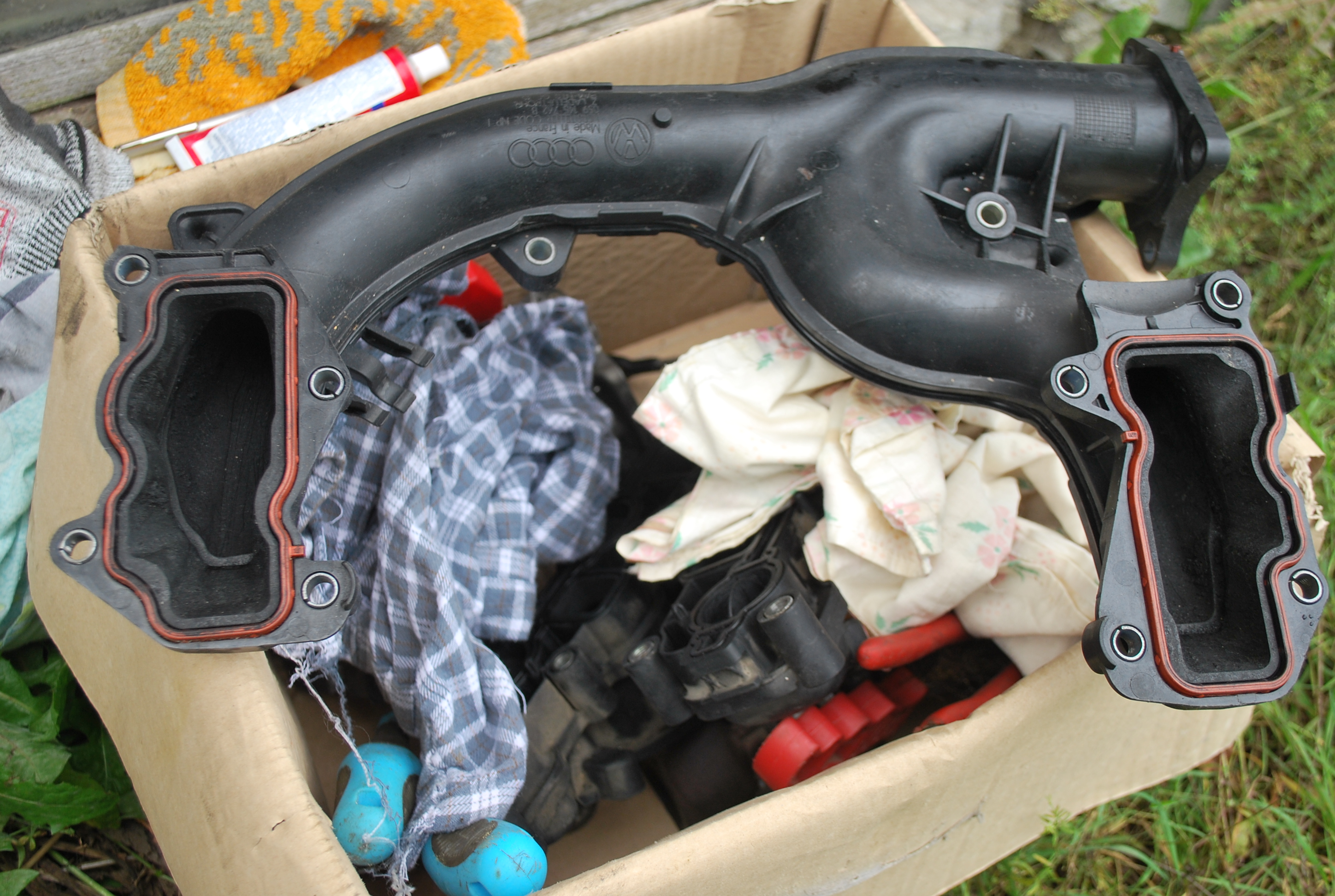

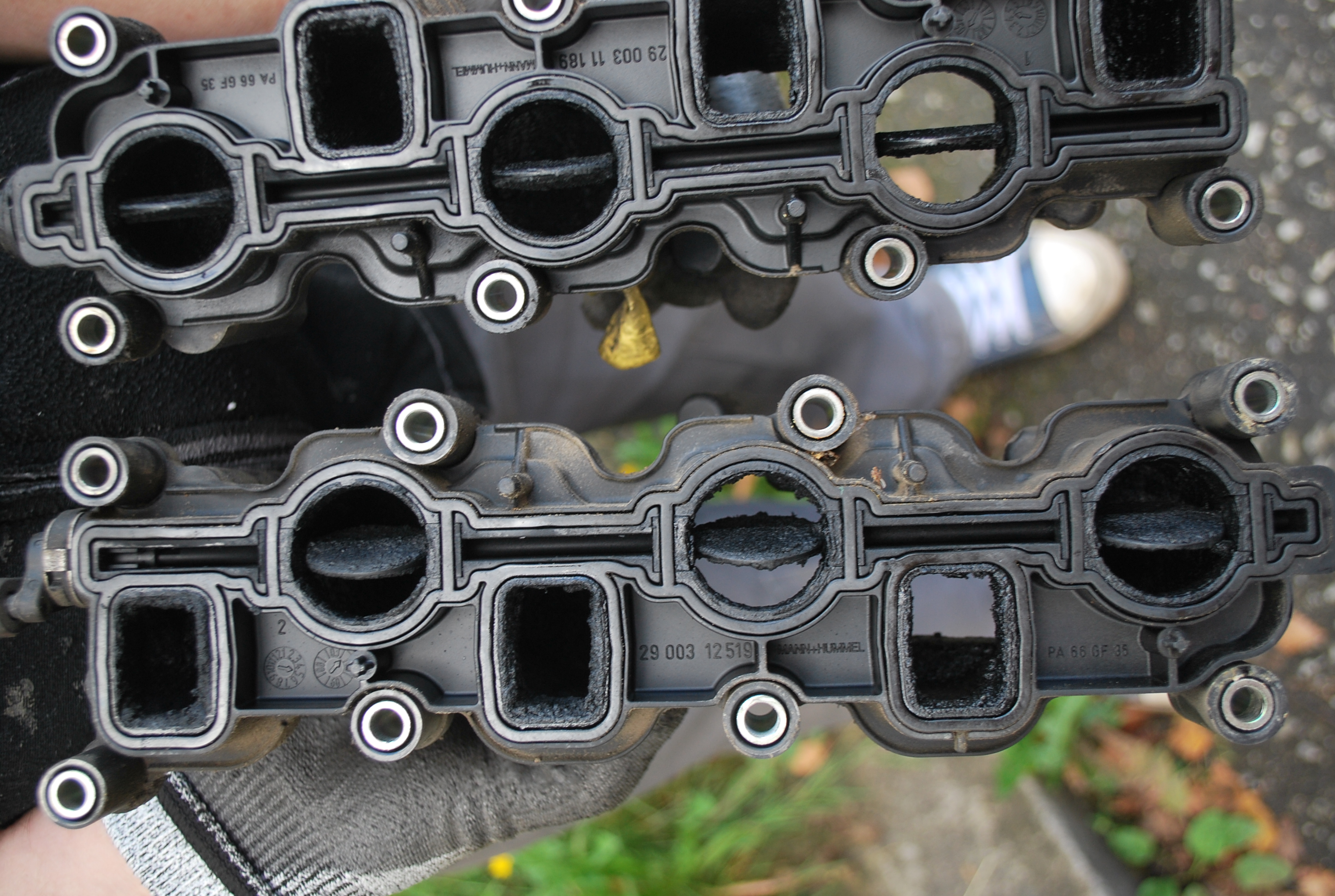

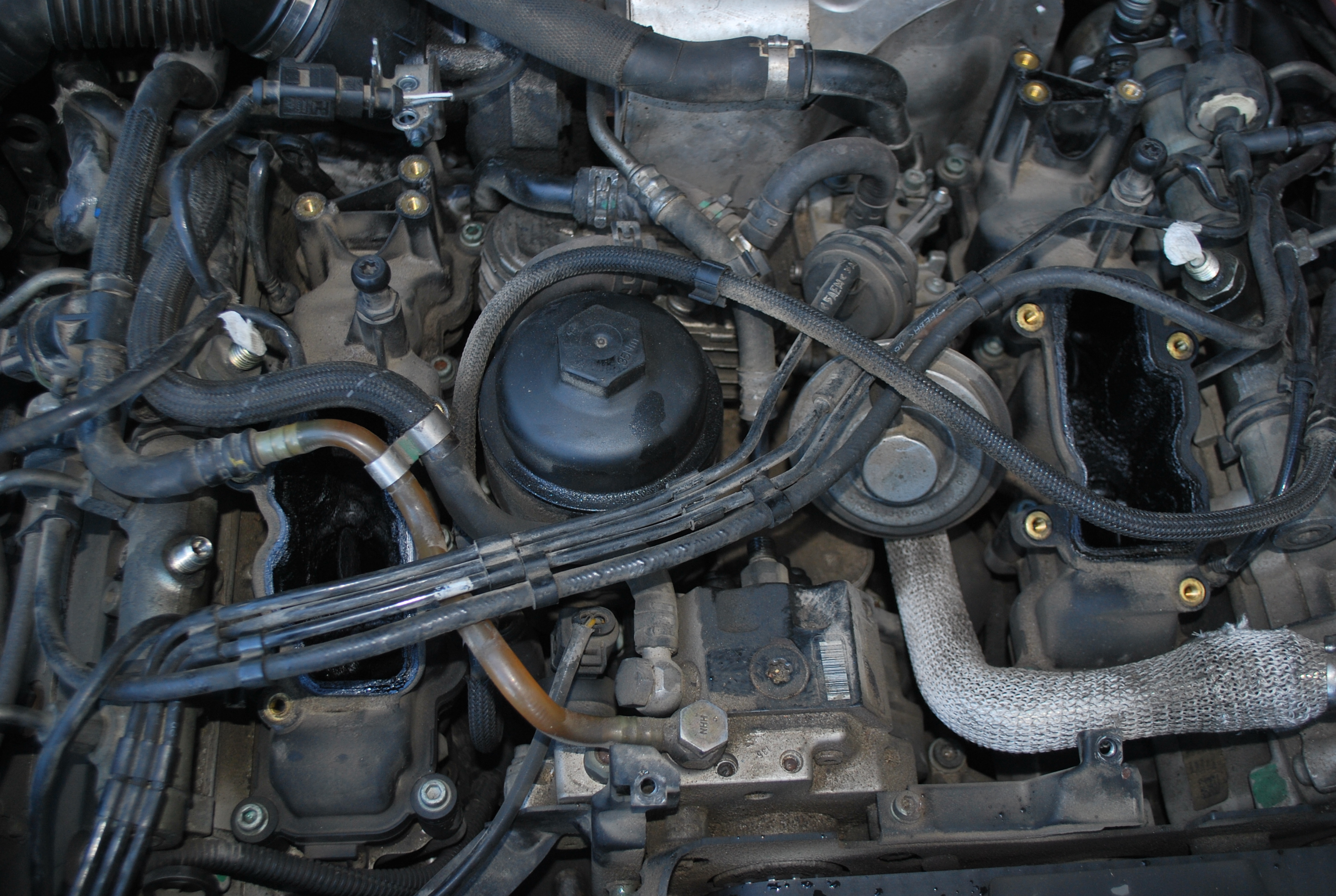

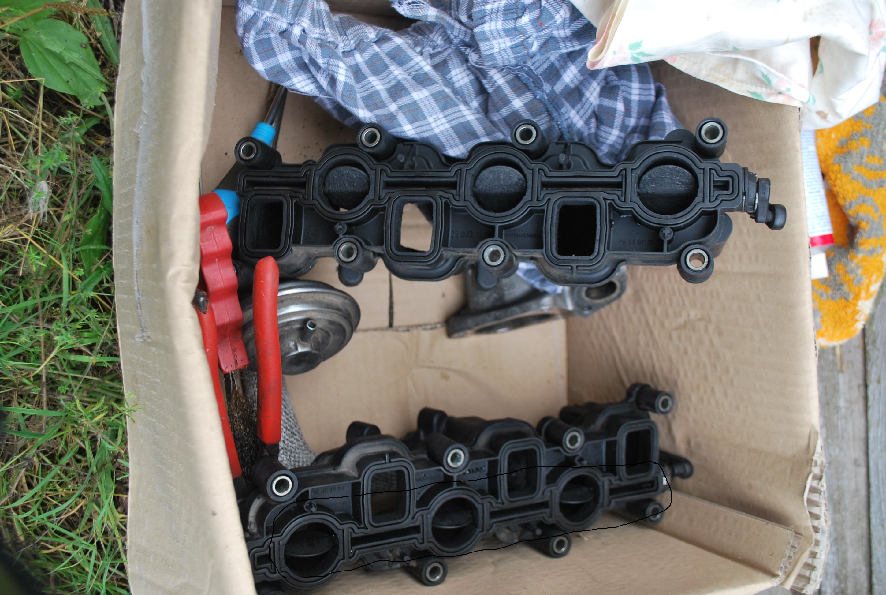

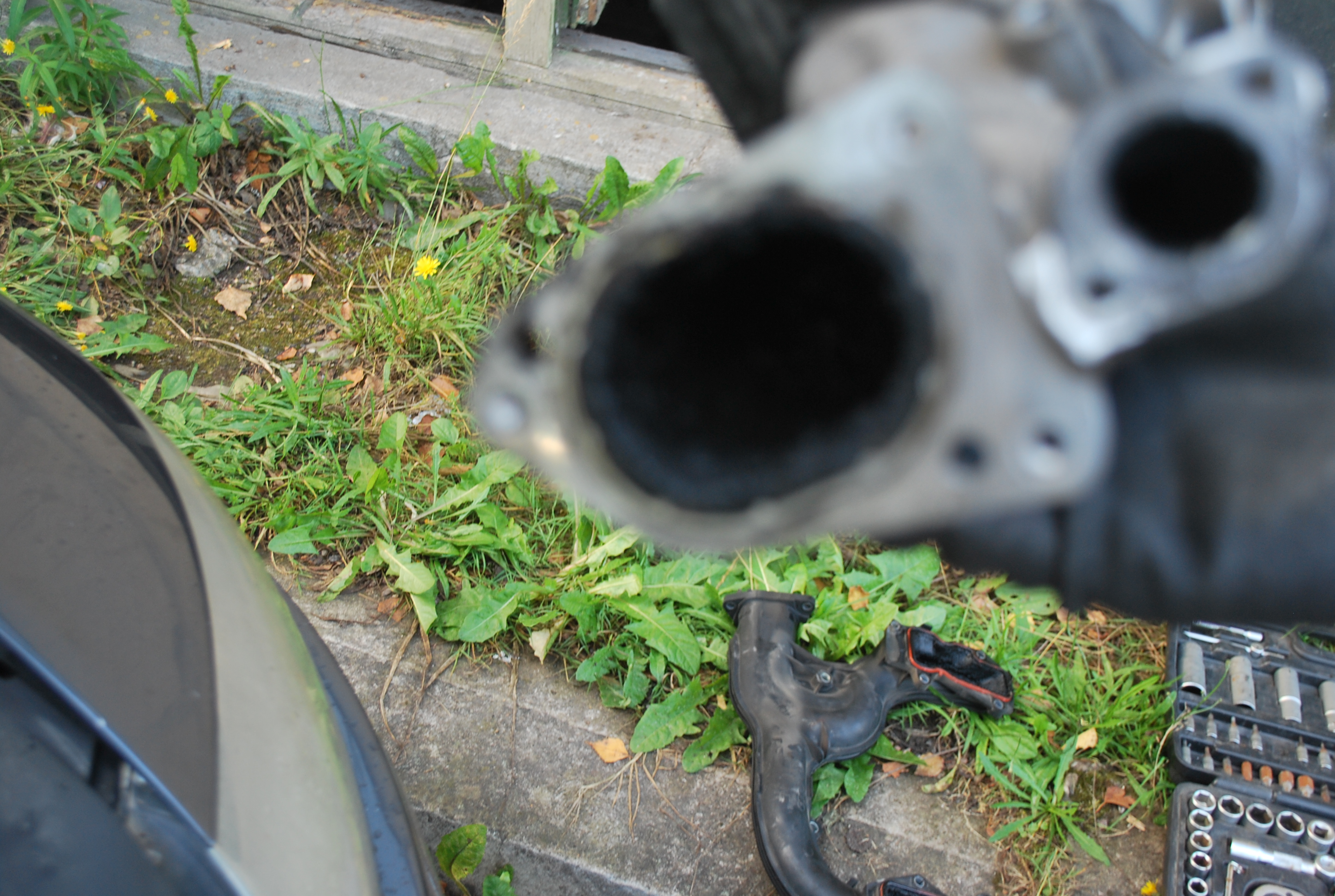

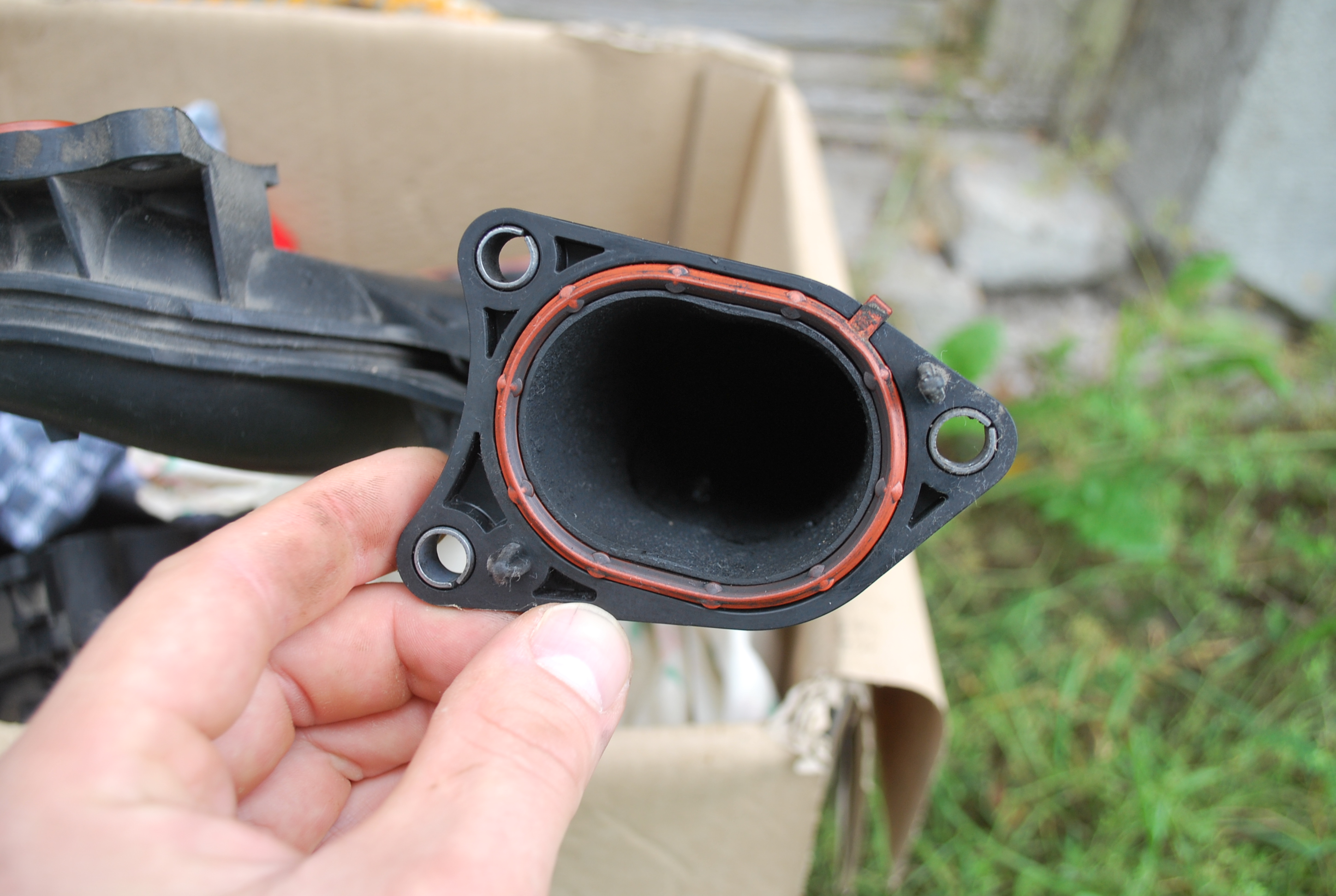

Jagan ka teile,nagu lubasin oma töö käigust ja egr-i puhastusest.
Aega kulus mul peaaegu terve päev,lahti võtmine,detailide leotamine ja puhastamine ja lõpuks kokkupanek.
Alustasin lahti võtmist sama moodi nagu videos,mis jagasin enne.
Silindrite kohal olevad klapid,mis tulevad koos korpusega,peab ikka hoolikalt võtma,et mingit sodi ei kukuks alla,kuna on välja ja sisselaske klappe näha ja mõni on lahtises asendis ja võib sodi silindrisse pääseda.
Mõni koht on keeruline ligipääseda tähikuga,kuid saab hakkama
Lahti võttes ei olnud pilt kõige ilusam.
Nõgi oli ikka paksult täis ja 1 ava oli lausa umbes.
Arvestades auto läbisõitu,mis on 259000 mõnisada peale,siis ei imesta.
Leotasin bensiiniga ja hiljem lasin plastik tetailid survekaga üle.
Kokkupanek on lihtne ja läks ruttu.
Lisan ka pilte,milline ennem ja pärast puhastust:
http://www.upload.ee/thumb/5167514/DSC_0268.JPG
Enne:http://www.upload.ee/thumb/5167520/DSC_0269.JPG Pärast:http://www.upload.ee/thumb/5167524/DSC_0283.JPG
Enne:http://www.upload.ee/thumb/5167528/DSC_0270.JPG Pärast:http://www.upload.ee/thumb/5167533/DSC_0284.JPG
Enne:http://www.upload.ee/thumb/5167547/DSC_0281.JPG Pärast:http://www.upload.ee/thumb/5167556/DSC_0285.JPG pildil olevad klapid on eemaltatavad ja saab ka pukse kontrollida,kas on lõtku see või ei.Õnneks mul ei olnud ja olid korras.Lisan hiljem ka video,kuidas neid eemaldada.
Enne:http://www.upload.ee/thumb/5167559/DSC_0271.JPG Pärast:http://www.upload.ee/thumb/5167563/DSC_0290.JPG
Enne:pilt sai udune,kuid oli väga nõgine http://www.upload.ee/thumb/5167565/DSC_0272.JPG Pärast:pildil väiksem kanal oli peaaegu umbes,punase ringiga märgistatud.http://www.upload.ee/thumb/5167567/DSC_0289.JPG
plidil kujutatud osa ja see toru,seda oli natu keeruline kätte saada,kuid saab hakkama,kui õiged võtmed olemas.http://www.upload.ee/thumb/5167571/DSC_0279.JPG
http://www.upload.ee/thumb/5167575/DSC_0288.JPG
Töö iseeneset pole midagi keerulist ja saab täitsa ise tehtud,kui aega ja tahtmist.

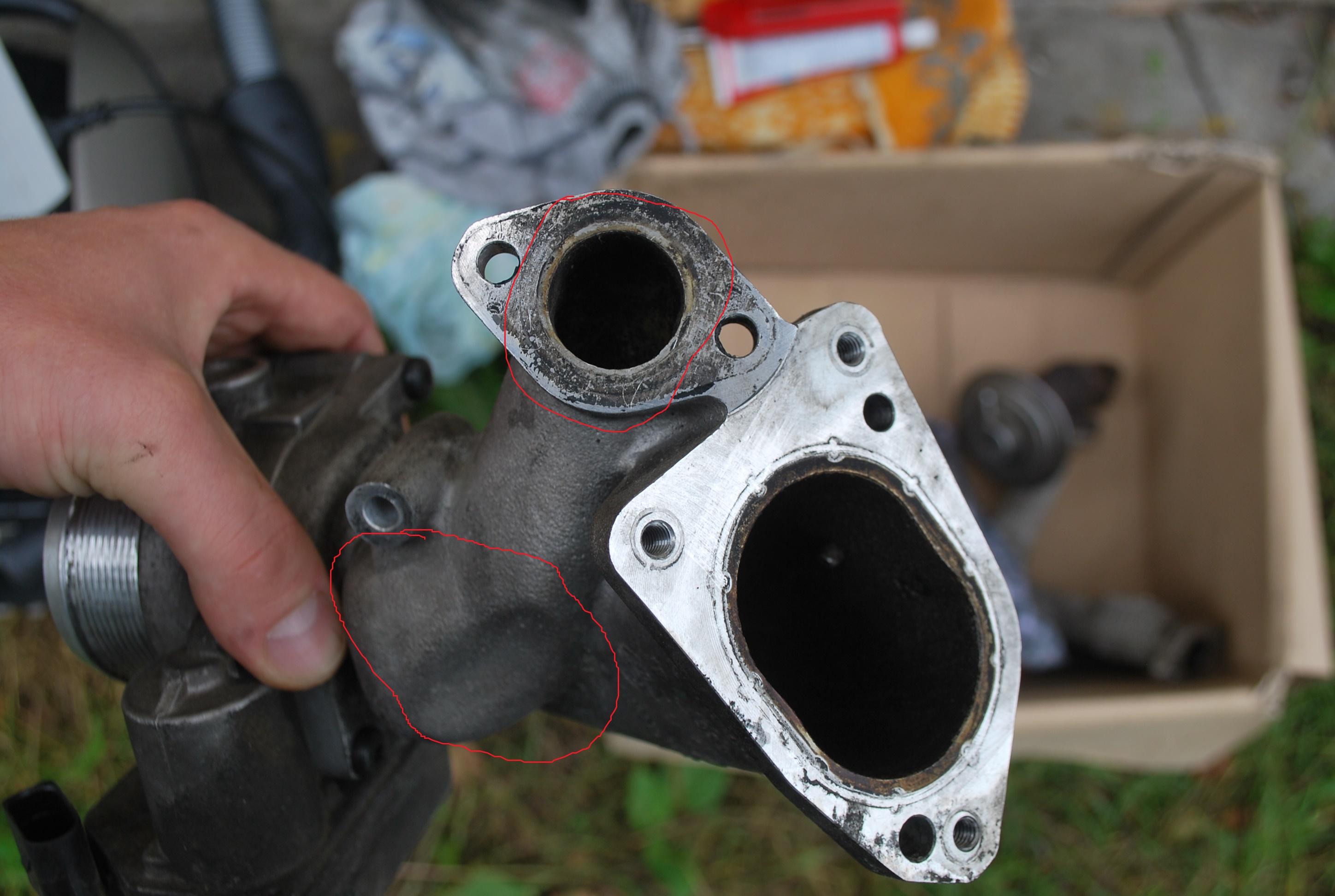

https://www.upload.ee/thumb/9462922/swirl.JPG
Aga pärast seda on ikkagi elektroonikale vaja muudatus selgeks teha?
Mis selle punkti plussid ja miinused on?

Ain25 postituse alt kolmas pilt. Nende punaste ringide sees olev kanal puhasta alustuseks ära. Nagu pildil näha on ühes otsas üks ümmargune ava aga teisel pool kanali otsas on kaks väiksemat ava ja need ummistuvadki ära ja hakkavad egr-i töö häired andma.
